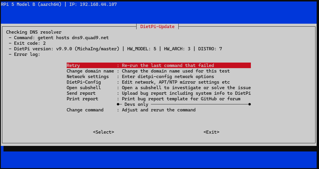

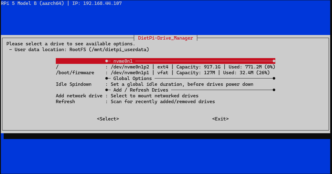

        Ich habs gerade mal neu installiert und es ging alles ohne probleme. Anbei die Bilder vom Drive Manager, Output von dmsg und der Fehler bei der Dietpi installation. Allerdings konnte ich den DNS Resolver auf google.com umstellen und dann ist das einfach durchgelaufen.
        Ich kann damit leider nicht viel mehr anfangen, ich checke jetzt nochmal die Verbindungen zum PCIe Board und stecke die mal neu.
