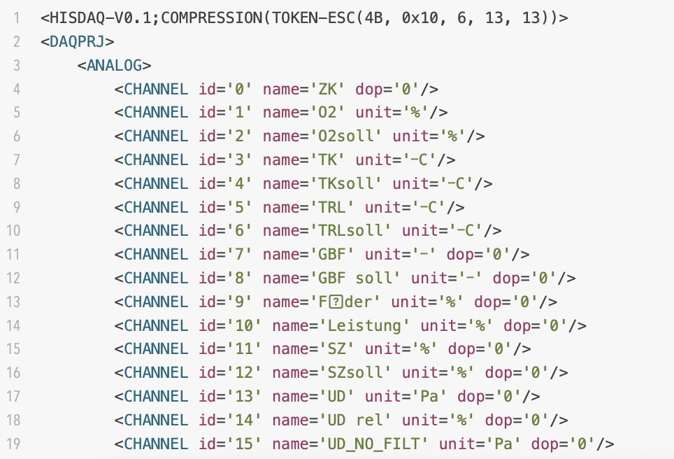

            Wenn du eine Datensicherung am HK Touch auf die SD Karte machst, dann erhältst du unter anderem ein XML File, welche die ID - Namen Zuordnung enthält.
            evtl. musst du dann den Code anpassen. Bei mir gabs mal ein FW Update und danach musste ich anpassen.
            Klicke auf die Grafik für eine vergrößerte Ansicht  Name: image.png Ansichten: 0 Größe: 277,3 KB ID: 455725

              Guten Morgen, bin jetzt auch ein stolzer Besitzer eines Miniservers !
              Vielen Dank für den Code, der funktioniert einwandfrei !
              Ich bräuchte noch etwas Unterstützung bei der ID Zuordung.
              Bei der LOG Datei gibt es nur eine DAQ Datei und keine XML.
              kann man die auch anders Herausfinden ?
              Danke !
