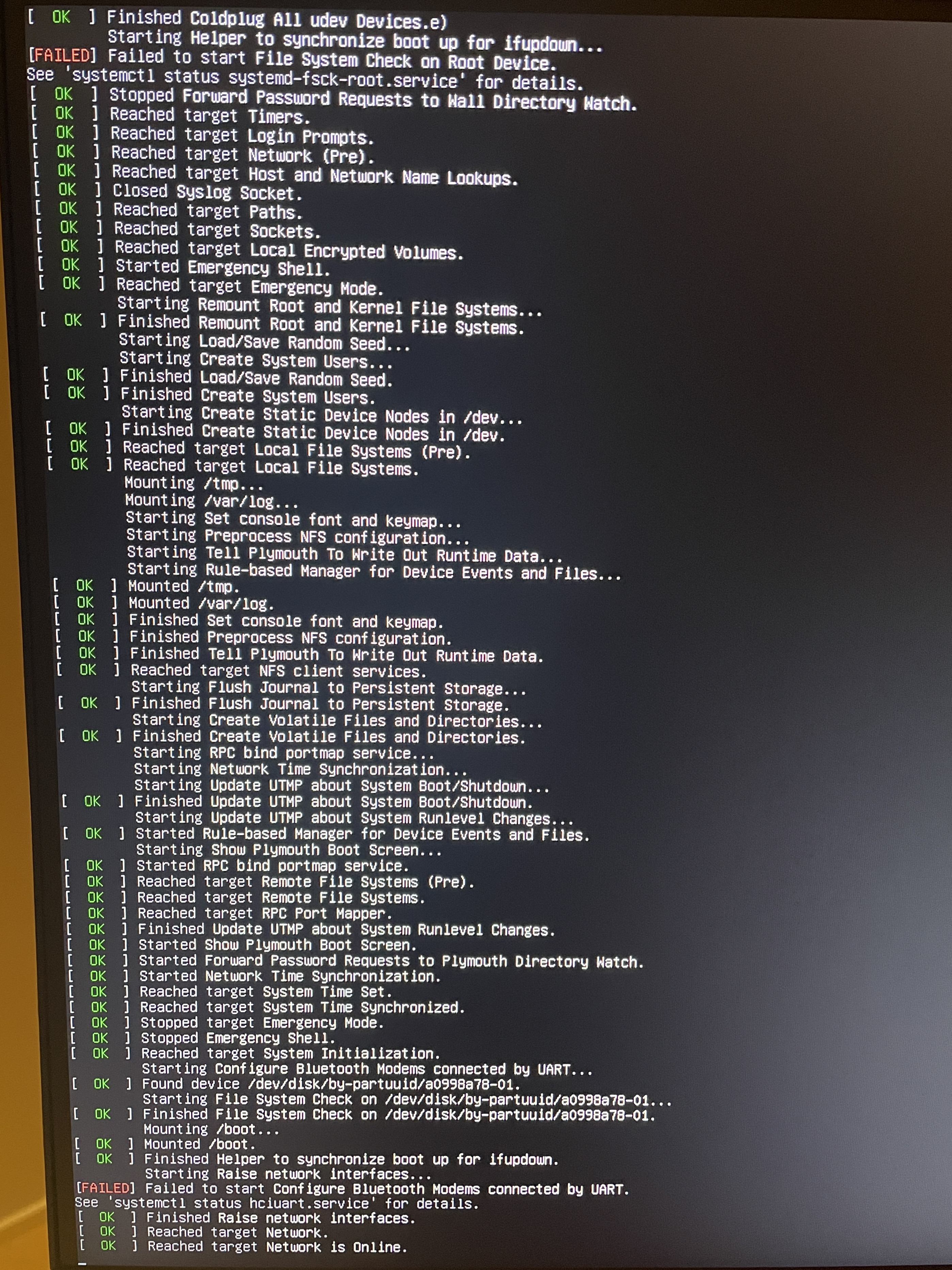

    mein Loxberry schien sich aufgehängt zu haben, die Wetterdaten die mir das Weather4Lox Plugin lieferte, sind seit Tagen eingefroren. Ein Neustart brachte leider nicht die Lösung. Per Webinterface konnte ich keine Verbindung herstellen. Ebenso nicht per SSH PuTTY. Auch einen Ping antwortet der Loxberry aber noch.
    Wenn ich den Loxberry nun an einen Bildschirm hänge und neu starte, bekomme ich leider nur diesen Screen zu sehen.
    Könnt ihr mir hier weiterhelfen?

    Das "Failed" deutet auf ein defektes Dateisystem oder ein anderes Problem mit dem Rootdateisystem hin.

      Das bedeutet das Betriebssystem neu aufsetzen, oder ? 🙈
        Man kann das mit etwas Glück reparieren. Ist aber etwas aufwendiger und man sollte schonmal mit Linux gearbeitet haben. Mal Google bemühen (Rootfs readonly repair sdcard).

      Wie alt ist deine SD Karte?

        Die SD Karte habe ich seit ca. 2 Jahren im Einsatz.
