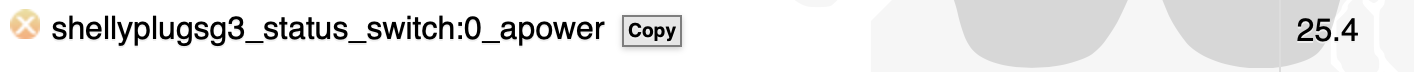

    auf Grund von Übersichtlichkeit möchte ich im Loxberry nur die MQTT Topics abonnieren, die ich auch an den Miniserver sende.
    In der Incoming Overview wird mir folgender Virtueller Input angezeigt wenn ich mit shellyplugsg3/status/switch:0/# abonniere
Name: Bildschirmfoto 2025-03-06 um 08.17.47.png
Ansichten: 127
Größe: 23,5 KB
    W
    enn ich allerdings shellyplugsg3/status/switch:0/apower abonniere, kommen keine Daten mehr rein.
    Wie genau muss das abonnierte Topic aussehen um genau nur einen Wert abzufangen?
    Im MQTT Finder wird der Shelly so angezeigt.
Name: Bildschirmfoto 2025-03-06 um 08.21.03.png
Ansichten: 131
Größe: 76,2 KB
    • 6357
    Apower ist ein Wert in einem JSON. Diesen kannst Du nicht filtern. Du kannst nur das Topic filtern
      Das, was im Finder fett ist, ist das Topic, wofür du die Subscription machen kannst.
      lg Christian
