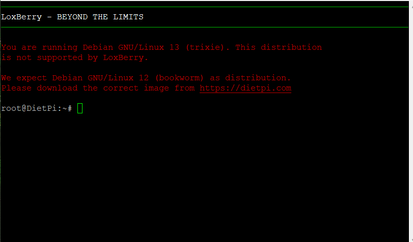

bei der Instalaltion des Loxberry 3 bin ich auf folgenden Fehler gestoßen. Wenn ich es richtig lese erwartet er eine DietPi Linux Version 12, ich habe aber scheinbar eine Version 13. Auf der Seite von dietpi.com gibt es keine andere Auswahl.
Ich Habe einen Raspberry Model 4.
Habe ich noch etwas falsch gemacht.

Eine Frage zur OS Version vom V3 LoxBerry: ist ein OS Upgrade vorgesehen bzw. möglich und wenn ja, wie kann ich das bewerkstelligen?
Mein V3 LoxBerry läuft mit DietPi v9.11.2 und ein Upgrade auf v9.15.2 (Bookworm) sollte möglich sein, oder?
Die DietPi Version hat nichts mit der Betriebssystemversion zu tun. DietPi kannst du problemlos auf v9.15.2 heben. Das sind aber nur die DietPi internen Scripte.
Wenn Dein LoxBerry tatsächlich noch auf Bullseye läuft, kannst Du auch das auf Bookworm upgraden:
Kann nicht sein, dass mein V3 LoxBerry noch auf Bullseye läuft. Habe die VM mit dem DietPi_Proxmox-x86_64-Bookworm.qcow2 Image aufgesetzt.
Weiss jetzt auch nicht, warum im Terminal Dietpi v9.11.2 anzeigt wird, obwohl als Release Bookworm ausgegeben wird.
Naja, hab ich ja geschrieben. DietPi ist im Endeffekt eine Sammlung von Skripten, die Dir das System aufsetzen und administrieren. Das Betriebssystem an sich ist Debian. Wenn Dir jetzt für DietPi die Version v9.11.2 angezeigt wird, dann sind das die Skripte, die von DietPi (nicht Debian) kommen. Da kannst Du einfach auf der Konsole als Root updaten.
Oder - wenn Du keine Probleme hast - lässt Du es so wie es ist. Never touch a running.... Aber das ist Deine Entscheidung wie Du es machen willst.
