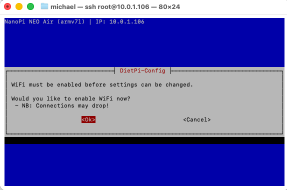

    Hallo zusammen.
    Ich versuche gerade auf einem NanoPi Neo Air (also keine Ethernet Schnittstelle vorhanden) einen Loxberry zu installieren.
    Ich muss mir zu erst wie hier beschrieben manuell das passende image besorgen, da die DietPi Installation sonst mit Trixie erfolgt und das von loxberry nicht unterstützt wird. Das aber nur neben bei.

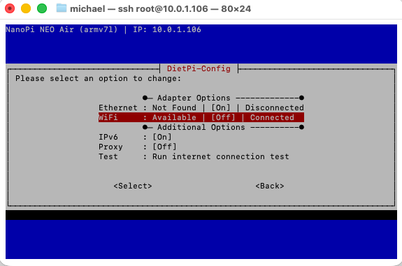

    Laut Installationsanleitung des Loxberry soll man bei einer reinen WiFi Installation vor dem Reboot nachdem Loxberry installiert wurde mit
    dietpi-config
    erst die gewünscht Settings für WLAN setzten. Das funktioniert aber bei mir nicht, da der WLAN Adapter, obwohl ich darüber verbunden bin, als nicht verfügbar angezeigt wird. Wenn ich diesen dann aktiviere wird der DietPi/Loxberry neu gestartet, ohne das ich zuvor weiter Einstellungen vornehmen könnte. Nachdem Start fehlen dann wiederum die Einstellungen um sich mit dem WLAN zu verbinden.
    Hat jemand eine Idee wie ich es hinbekomme das ich den Loxberry doch zu Ende konfigurieren kann? Hab mittlerweile glaube ich sechs Installationsversuche durch bis ich zu diesem Punkt gekommen bin und scheitere nun.
    Zusatzinfo: Nachdem Loxberry installiert wurde (bevor ich dann den WLAN Adapter zu aktivieren versuche) taucht der DietPi/Loxberry in meinem Netzwerk mit der Adress 192.168.0.100 auf. Allerdings ist meine Netzwerkstruktur im Bereich 10.0.1.xxx das heißt ich kommen an das Gerät nicht ran. Ich hab schon versucht mit einer alten AirPort Express ein WLAN mit gleicher SSID und gleichem Passwort auf zu machen, um darüber zu versuchen an ihn ran zu kommen, aber da meldet er sich dann nicht mehr an.
    Hier noch die Ausgabe nach dem aktivieren des WLAN Adapter.

                Dann hab ich mir einen UART Adapter organisiert. Mit dem konnte ich auf den DietPi zugreifen und entsprechend auch konfigurieren. Ich habe hier verschiedene Wege versucht. Unter anderem über die dietpi-wifi.txt aber auch über 'dietpi-config' Auch der in #1 gezeigte Screenshot der zeigt das der WLAN Adapter aus ist, obwohl ich gerade über ihn arbeite, konnte ich über die UART Verbindung einschalten.
                Neustarts des DietPit funktionieren dann auch mit anschließender wiederverbindung des WLAN
                Wenn ich nun Loxberry installiere komme ich im Anschluss weder per WLAN noch per UART wieder drauf. Bei der Installation scheinen die beiden Schnittstellen also tatsächlich geschlossen zu werden.
                Kann man das irgendwie selbst verhindern? Oder besteht die Möglichkeit eine Loxberry Install Image zu erzeugen das diese Einschränkung nicht hat?
