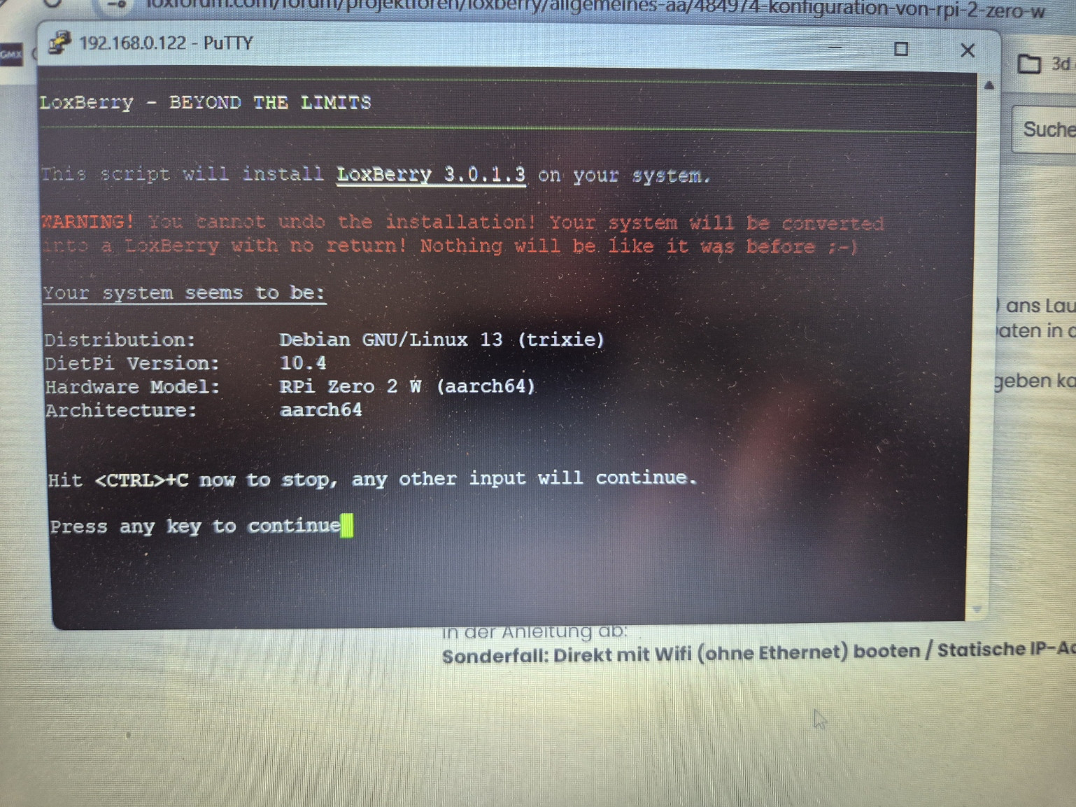

    Nachdem der loxberry bis Ostern gelaufen ist, musste ich ihn neu aufsetzen.
    hab es jetzt jedesmal bis zum Sonderfall "Booten über WIFI" geschafft.
    wenn ich nach der Anleitung gehe:
    Dazu startet ihr vor dem ersten Reboot direkt das Programm Dietpi-Config, indem ihr auf der Konsole dietpi-config gefolgt von <Enter> eingebt. Wechselt dann zum Menüpunkt 7: Network Options: Adapters und konfiguriert euer Netzwerk entsprechend eurem Bedarf. Weitere Infos erhaltet ihr hier: https://dietpi.com/docs/dietpi_tools...configuration/
    Was muss denn da konfiguriert werden? WPA Daten kann ich da nicht eingeben, auch der Link hat leider nicht geholfen.
    über die alte Variante mit txt klappt auch nicht.
    hat einer einen Tipp, wo ich hier den Fehler bei der WIFI Konfiguration mache?

      Danke für die Links,
      Ich denke ich habe mich falsch ausgedrückt:
      Ich kriege Dietpi (mit Balenaetcher und Putty über W_LAN) ans Laufen.
      Nach der Installation von Loxberry soll man ja die W-LAN Daten in der Dietpi-config eingeben.
      Das ganze bevor man Loxberry neu startet.
      in der Dietpi-config finde ich nichts wo man die Daten eingeben kann, deshalb habe ich die "Veraltete" Version getestet.
      Loxberry einfach neu starten-> kein W-Lan
      Loxberry via "veraltete" Version booten -> kein W-lan
      Loxberry laut Anleitung starten -> wo WLAN Daten?

        Ich versuche es grad nochmal, wie gesagt, Loxberry krieg ich noch installiert, alles nach Neustart
Ansichten: 57
Größe: 517,2 KB
        • Andy R1
          • 17.10.2024
          • 13
          Hat jetzt geklappt, man muss beide W-lan aktivieren in config.
