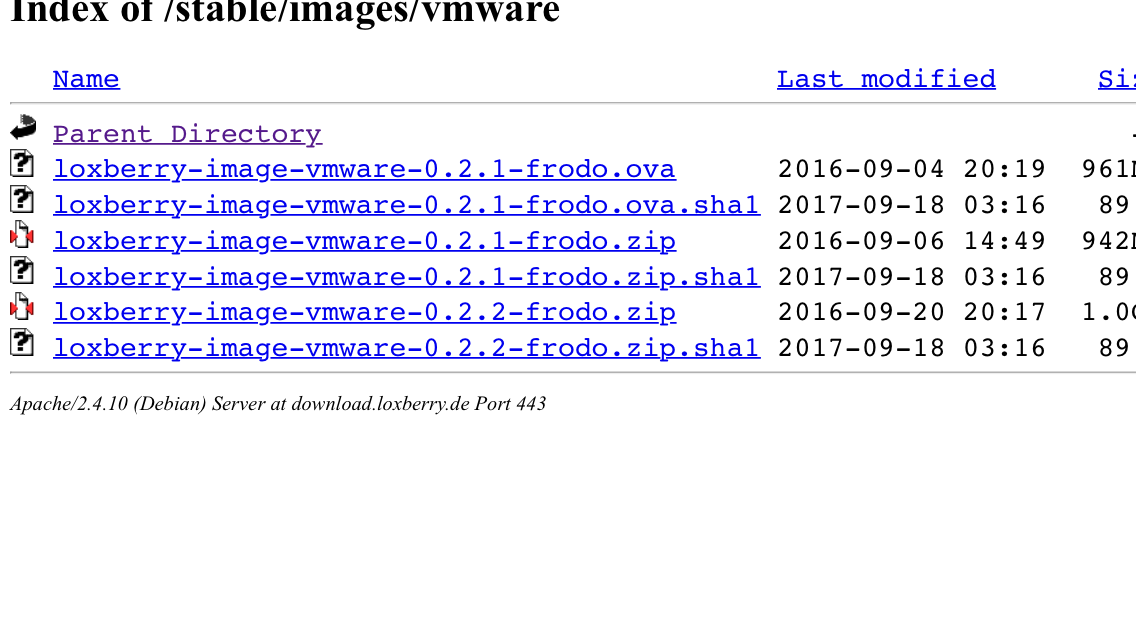

          Loxberry x86 VM gibt's auch......mit Virtualbox oder sowas müsste das VM Image gehen.
          Ich hab Loxberry auf ein QNAP NAS laufen....
          • Fuzzy1983
            Fuzzy1983 kommentierte
            Servus,
            habe seit neuestem eine QNAP TS251.
            Kannst du mir sagen wie ich Loxberry darauf nutzen kann?
            Besten Dank im Voraus
          • okenny
            okenny kommentierte
            Virtualization Station installieren (App Centre), Loxberry Image von Loxberry Seite herunterladen und in Virtualization Station importieren....alles sollte nich mehr als 10 Minuten dauern!!
        • Fuzzy1983
          • 25.01.2017
          • 241
          Eine Frage noch..
          welches image muss muss ich dann Downloaden??
