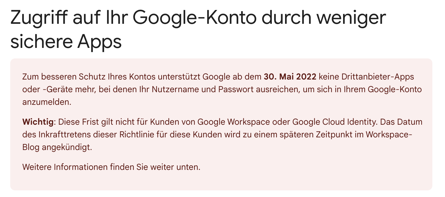

    wenn ich LoxBerry zum Versand an Mails mit GMail einrichte, dann bekomme ich von Google ein Mail, dass ich "Wenigere sichere Apps zulassen: An" schalten muss.
    Ab Januar 2025 können Sie in weniger sicheren Apps, in Drittanbieter-Apps oder auf Geräten, die bei der Anmeldung nur Ihren Nutzernamen und Ihr Passwort abfragen, nicht mehr auf Ihr Google Workspac
    Weiß jemand, was genau diesen Mailversand unsicherer macht? (verschlüsselt und SMTP Auth ist aktiv)

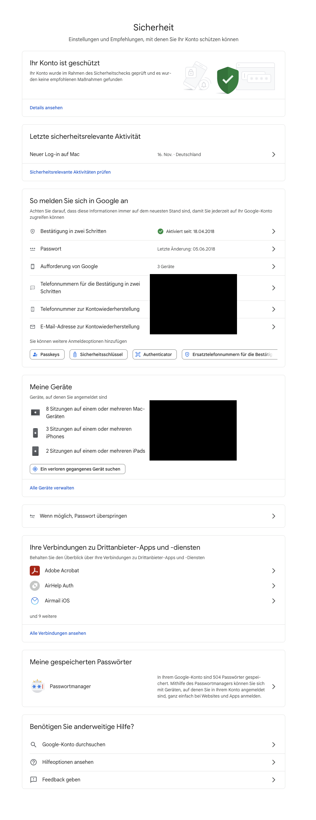

                    Finde keinerlei Einstellungen wie und wo ich da was freigeben kann!?!?
                    Mein eMail Versand aus Loxberry schlägt auch fehl; weil Google das blockt,
                    Finde aber nichts, wo ich da eine Sicherheitsstufe runtergehen kann etc.

                      Du musst dir ein App-Passwort erstellen, dann sollte das klappen

                      Moin!
                      Da habe ich gestern schon alles durchsucht.
                      Ich sehe zwar, welche Apps Zugriff haben, kann aber keine neuen hinzufügen oder ein App-PW vergeben - bzw. ich finde diese Option nicht.

                          hast du das APP Kennwort eingerichtet?
                          Wenn nein dann musst du auf Google.de gehen dort auf dein Konto klicken und dann auf Konto verwalten gehen. Dann auf „Sicherheit“ und dort suchst du die Box „So melden Sie sich in Google an“ und dort auf „Bestätigung in zwei Schritten“. Hier dann ganz unten befindet sich die Möglichkeit APP Passwörter zu erstellen.

                            Du bist mein WochenEnd-Held!! Danke, hat funktioniert.
