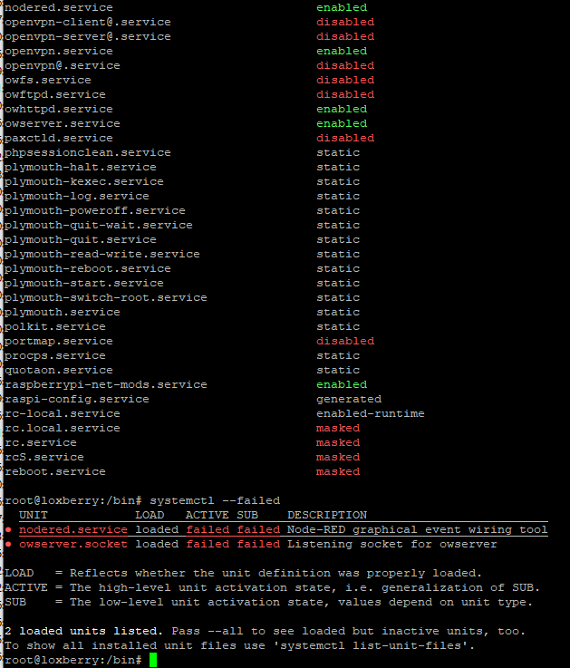

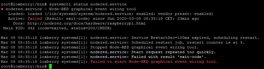

            • 4611
            Hab leider immer noch Probleme NodeRed zum Starten zu überreden.
            Bis zur 1.4er ging es mit den Servicebefehlen ohne Probleme.
            Seit der 2er Version des Loxberry kann ich nur manuell über die Shell starten.
            pmayer
            sudo -s systemctl enable nodered.service
            und
            sudo -i systemctl enable nodered.service
            von hier hab ich schon probiert: https://forum.homegear.eu/t/nach-upd...ce-mehr/3097/5
            Klicke auf die Grafik für eine vergrößerte Ansicht  Name: nodered.PNG Ansichten: 0 Größe: 68,1 KB ID: 239579
            Klicke auf die Grafik für eine vergrößerte Ansicht  Name: nodereII.PNG Ansichten: 0 Größe: 31,2 KB ID: 239580

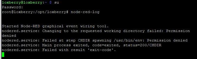

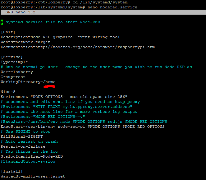

            Dürfte wieder mit den Verzeichnissen zusammenhängen:
            Klicke auf die Grafik für eine vergrößerte Ansicht  Name: image_26333.png Ansichten: 3 Größe: 14,4 KB ID: 239586
            Lösung:
Ansichten: 880
Größe: 39,1 KB
