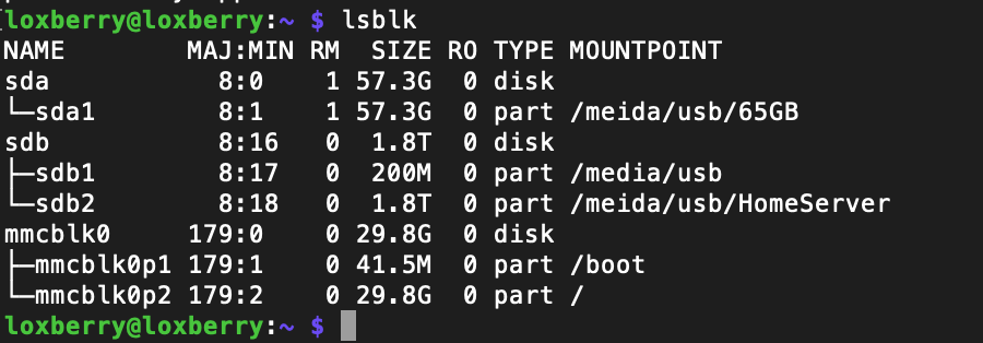

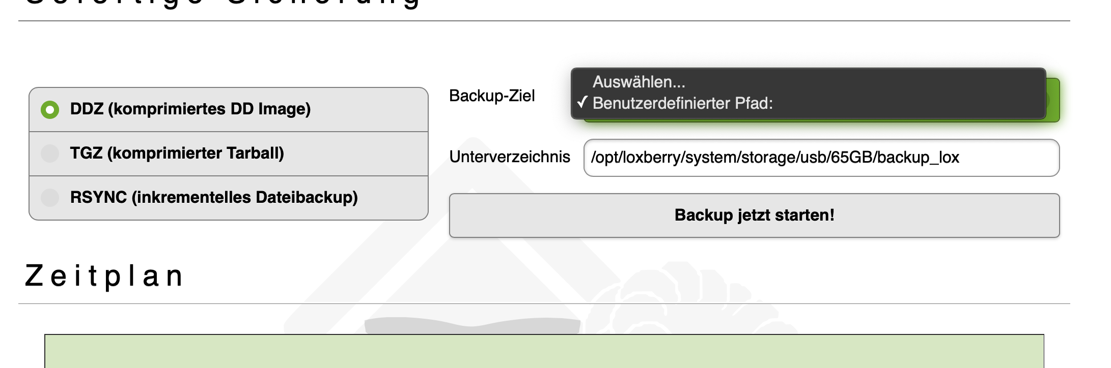

            ich hab an meinem Loxberry seit ein paar Tagen zwei usb-sticks (65GB und 2T auf exfat formatiert).
            Auf dem 65GB wird mein Backup vom Loxberry erstellt und die 2T wird via Samba im Netzwerk zur Verfügung gestellt.
            Beide Sticks wurden die ganze Zeit erkannt und ich konnte mit diesen arbeiten.
            Seit einem Neustart vom Loxberry werden diese nicht mehr Angezeigt.
            Via ssh zugriff auf den Loxberry kann ich über das Kommando lsblk die sticks sehe, werden aber weiterhin im Loxberry nicht angezeigt.
            Versuchhalber hab ich die Sticks abgezogen und nur einen angesteckt => leider ohne erfolg
            Andere Ports hab ich ebenfalls versucht => auch ohne Erfolg
            Die Sticks extra Strom gegeben über einen Hub => auch ohne Erfolg
            Im Anhang zwei Bilder vom Loxberry Backup und von dem Terminal.
            Hat einer eine Idee an was es hängen könnte (falls weitere Daten benötigt werden, stelle ich diese für eine Lösungsfindung bereit)
              Hast du das selbst gemounted?
              meida vs. media
              • MrFox
                • 59
                Ja ich hatte die selbst gemounted.
                Nachdem ich den (dummen) Fehler beseitigt hab, wird mir zwar die 2T Platte wieder angezeigt aber die 65GB nicht.
