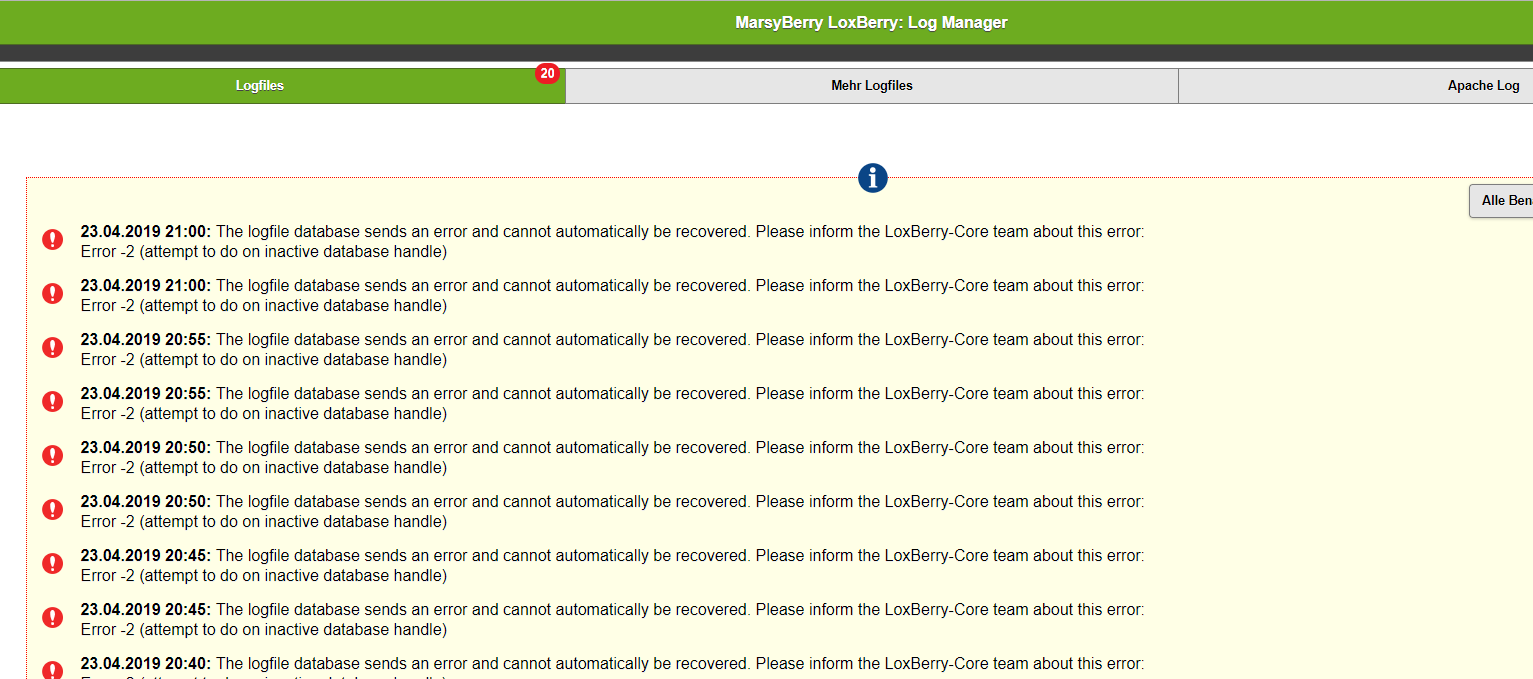

              Bei mir sind heute genau dieselben Probleme wie in obigem Post gemeldet aufgetreten. Verhalten gleich wie am 06./07. April - wieder stündlich 6 Fehleremails:
              Logmanager benachrichtigt über den folgenden System-FEHLER:
              The logfile database sends an error and cannot automatically be recovered. Please inform the LoxBerry-Core team about this error:
              Error -2 (attempt to do on inactive database handle)
Name: loxberry log issue.png
Ansichten: 221
Größe: 135,3 KB
              Zudem über die Weboberfläche nicht erreichbar.

                  Ich habe kürzlich einen Wiki-Artikel zu dem Thema erstellt:
                  https://www.loxwiki.eu/display/LOXBE...y+be+recovered
                  Wichtig!
                  Diese Meldung ist ein FOLGEFEHLER, weil irgendwas anderes nicht mehr funktioniert! Insbesondere, wenn das Webinterface nicht mehr geht, ist auf dem LB irgendwas anderes im Argen. Die Meldung der Log-Datenbank ist eine Warnung und behindert nicht die Ausführung des aufrufenden Codes. Wenn also etwas nicht funktioniert, dann stimmt was nicht, und die Datenbank funktioniert (aufgrund irgendeines anderen Fehlers) halt auch nicht mehr.
                  mpeyer Wie auf WhatsApp ausgemacht, schauen wir uns das konkret auf deinem System mal an.
