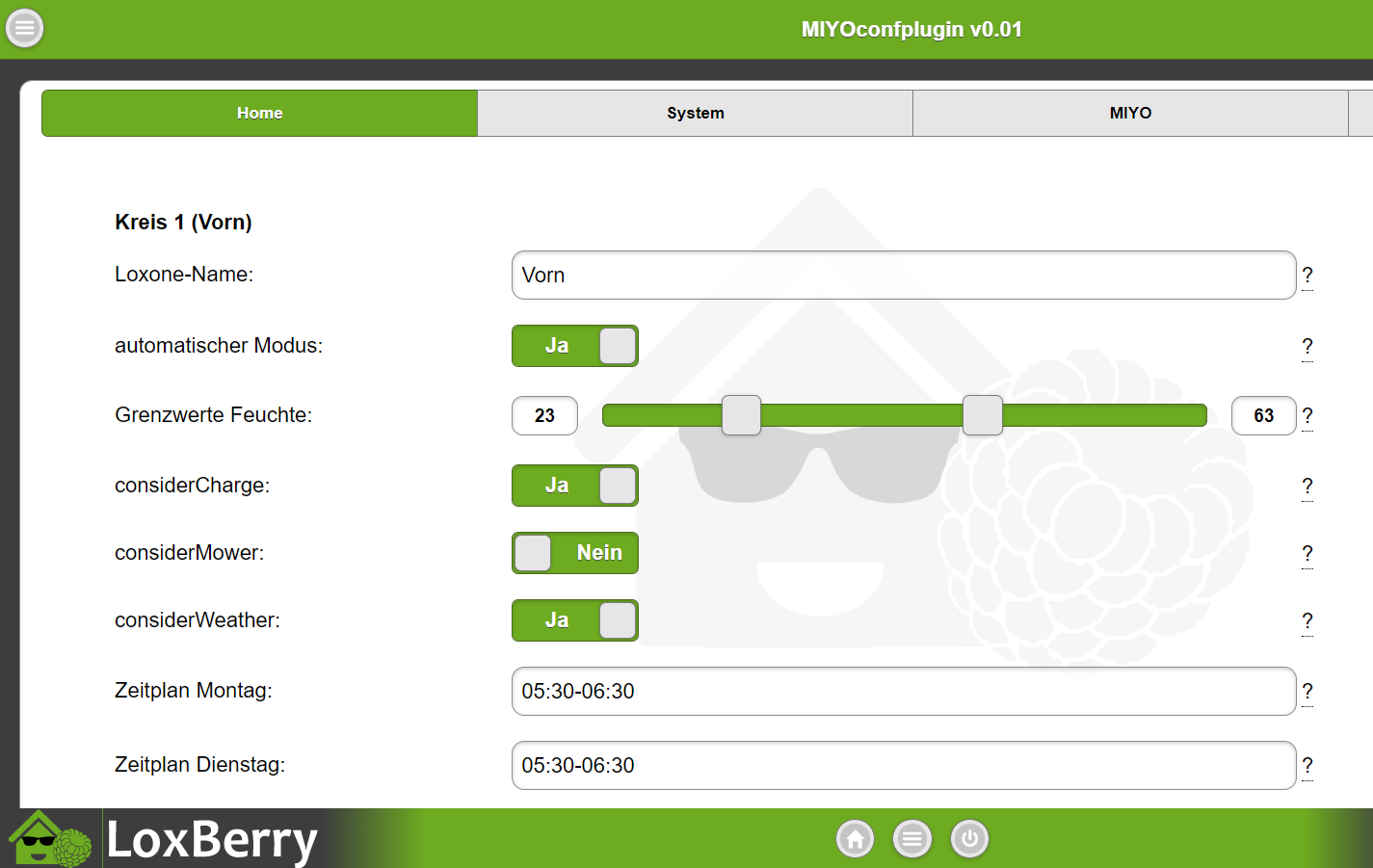

    Hallo!
    Ich suche nun schon seit Stunden die Stelle, an der die jQuery-Farben fuer den inaktiv-Status von Flipswitch und Slider "vergurkt" ist und finde sie einfach nicht.
    Siehe Screenshot:
    Klicke auf die Grafik für eine vergrößerte AnsichtName: image-2020-01-28 23_16_05-MIYOconfplugin v0.01_cr.pngAnsichten: 0Größe: 129,2 KBID: 232603
    Bei aktivem Flipswitch sollte der Schalter wohl gruen unterlegt sein, ansonsten eben grau.
    Auch die Hover-Animation klappt nur bei EIN (wechselt von weiss auf schwarz) - bei AUS passiert da keine Aenderung. Wobei ich dieses Verhalten nicht so schlimm finde.
    Aber der Slider sollte nun wirklich nur den aktiven Bereich als gruen anzeigen, ausserhalb grau.

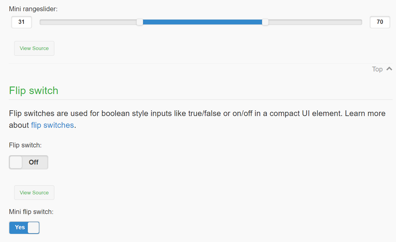

    Auf den Demo-Seiten fuer jQuery passt das alles. Nur im LoxBerry leider nicht.
    Klicke auf die Grafik für eine vergrößerte Ansicht  Name: image-2020-01-28 23_26_59-Form elements - jQuery Mobile Demoscr.png Ansichten: 0 Größe: 52,6 KB ID: 232605
    Habe ich da "nur" ein Verstaendnisproblem? Ist das bewusst so gemacht oder ein Fehler im LoxBerry?

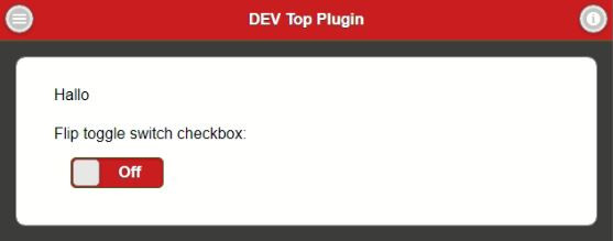

        Das LoxBerry Theme ist mit dem ThemeRoller gemacht. https://themeroller.jquerymobile.com/
        Vielleicht ist da auch irgendetwas mittlerweile inkompatibel - das stammt glaube ich noch aus 0.2.3 Zeiten.
          So wie ich das sehe, kann man da nur mit Tricks arbeiten.
          jQm verwendet die Header/Footer-Farbe auch als Hintergrundfarbe für den deaktivierten Button.
          In unserem CSS ist die Header-Farbe das bekannte grün, und die Aktiv-Farbe (die man explizit einstellen kann) das gleiche Grün.

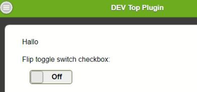

          Ich hab bissl probiert, und mit diesem CSS-Hack kann man das austricksen:
          <style>
          .ui-flipswitch.ui-bar-inherit {
          background-color: #EEEEEE !important;
          color:black !important;
          text-shadow: none !important;
          .ui-flipswitch-active.ui-bar-inherit {
          background-color: #6dac20 !important;
          color:white !important;
          </style>
          Das ist jetzt nur für den Flipswitch. Bei den anderen Controls, wo du das brauchst, müsstest du nachschauen, wie dort die Klasse heißt, sonst aber müsste das gleiche funktionieren.
          Das #EEEEEE ist beispielhaft die Inaktiv-Farbe.
          Zuletzt geändert von Christian Fenzl; 29.01.2020, 23:46.

            Hallo Christian!
            Das ging ja schnell! Und es funktioniert! Super! Danke!

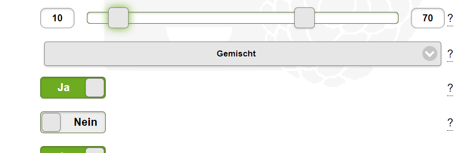

            Beim Rangeslider konnte ich es (fast) auch korrigieren:
            .ui-rangeslider .ui-slider-track {
            background-color: #ffffff !important;
            Allerdings klappt es da nur partiell. Initial ist es so wie gewuenscht: aeusserer Bereich weiss, innen: gruen.
            Sobald ich aber den linken Knopf bewege, verliert der aktive Bereich die gruene Farbe.
            Diese kommt dann zurueck, wenn ich den rechten Knopf bewege.
            Da muss also noch an einer weiteren Stelle geschraubt werden - und auch hier verlief meine Suche/Probieren bisher erfolglos.

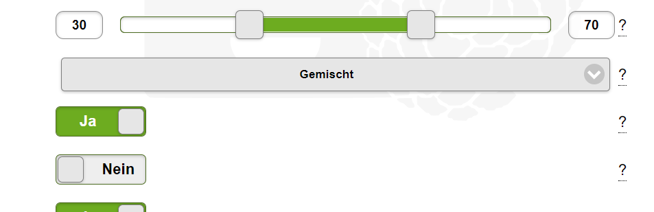

              Probier bitte
              <style>
              .ui-slider-track,
              .ui-slider-track {
              z-index:2;
              .ui-slider-bg.ui-btn-active,
              </style>
              Der linke Slider setzt die Background-Bar in den Vordergrund, ich hab den Zweck dafür aber nicht rausgefunden. Ich hab die active bar um eins weiter nach vorne gesetzt und es scheint damit zu funktionieren - kann aber sein, dass das irgendeinen Impact auf die Slide-Funktion hat, den ich nicht kenne.

                Christian Fenzl,
                danke, auch das passt jetzt ganz wunderbar!
                Wie kriegst Du das nur immer so schnell raus? Auf den z-index waere ich nie und nimmer gekommen!
                Die anderen von mir genutzten controls scheinen soweit zu passen.
                Danke nochmal!
                Oliver
                  F12 Developer
                  Dort kannst du dir das DOM ansehen, und beobachten, wie js die Objekte modifiziert, zb wie der linke Slider einen z-Index:1 auf das track Element setzt, und es damit über active legt.
                  Zuletzt geändert von Christian Fenzl; 01.02.2020, 13:29.
