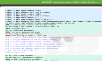

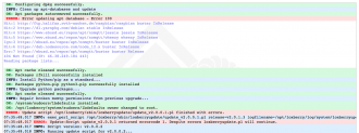

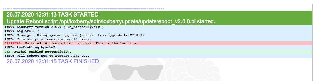

    Mein Loxberry ist krank:
    28.07.2020 04:52: Healthcheck reports 1 errors. Please run Healthcheck for details.
    Current errors:
    Current Version: 2.0.1.3 / No newer Release available. LoxBerry Update recognized a failed update script (Version v2.0.0.1). Your LoxBerry is in an inconsistent state. Please manually retry the installation in LoxBerry Update, and check the update logfiles for errors.
    Leider weiß ich auch nicht wo genau ich dieses Thema ablegen soll, deswegen versuche ich es mal hier mit einem neuen Eintrag.

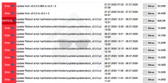

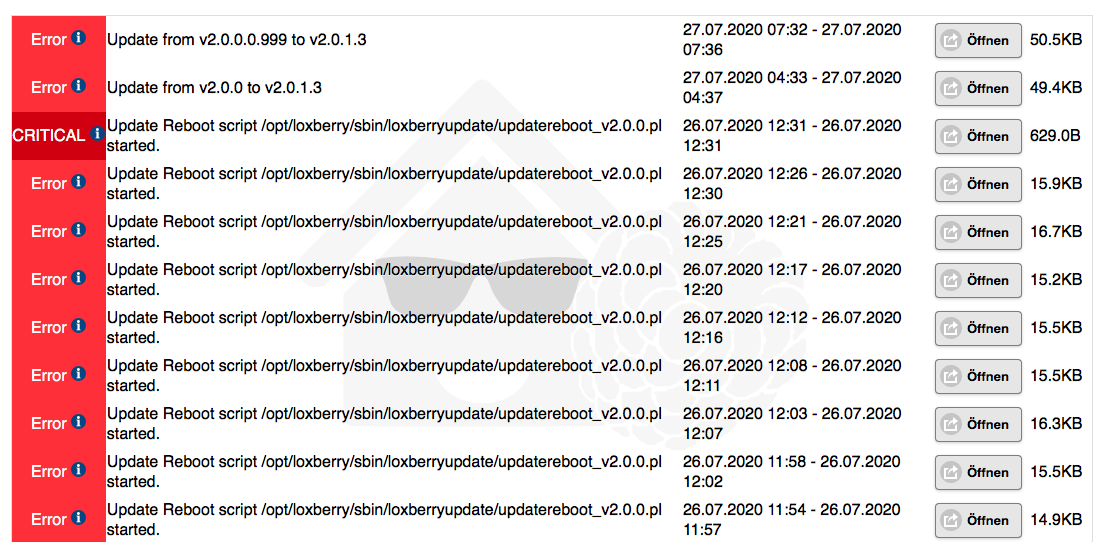

    Was ist passiert: ich habe am Sonntag Mittag die Version von der fehlerfreien Version 1.4. irgendwas auf die neue Release Version 2.0 upgedated, da kam bereits ein Eintrag im Logbook.

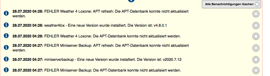

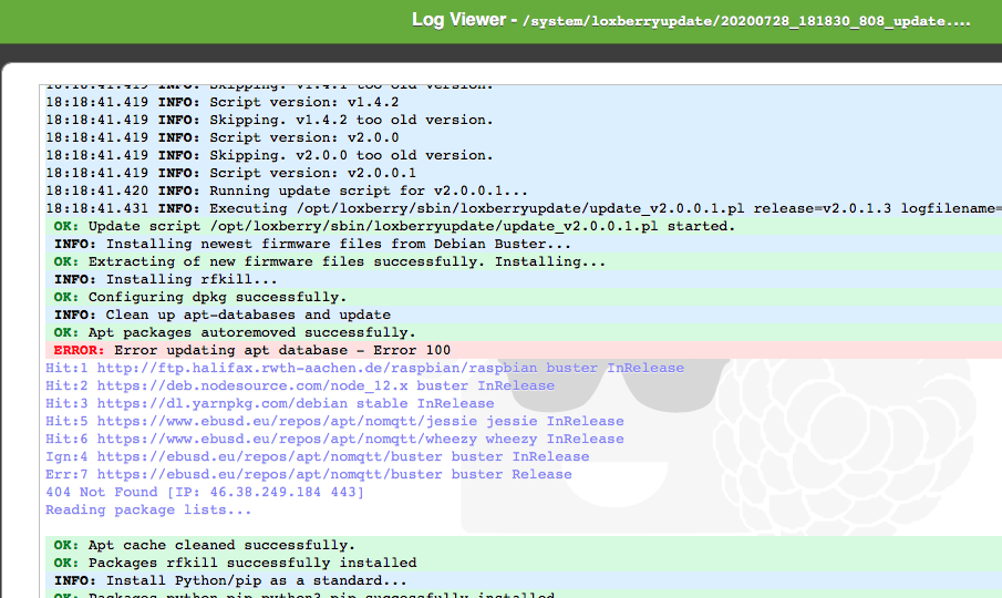

    Es ist nicht möglich ein fehlerfreies Update durchzuführen. Es scheint als liegst an den APT Datas.....
    ebenso können einige Plugins die APT Datas auch nicht updaten....
    Ich hab schon mal bei GitHub nachgeforscht aber nicht wirklich eine Lösung gefunden, ich häng mal die Logfiles mit dran.
    Ich hoffe jemand kann mir da helfen, ich möchte keine Neuinstallation machen wenns sich irgendwie vermeiden lässt aber hätte trotzdem gerne die neueste Version.
    Schon mal danke dafür

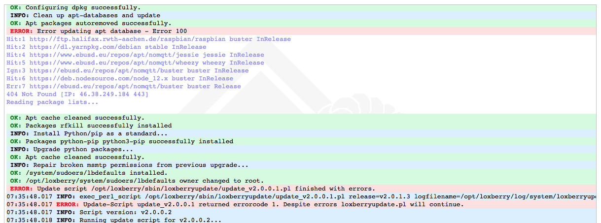

    Das ebusd hat ein Repo hinterlegt, das nicht (mehr?) existiert.
    Frag mal bei den Entwicklern des Plugins nach, wie du weiter vorgehen sollst: https://www.loxwiki.eu/display/LOXBERRY/ebusd+plugin
    Möglicherweise musst du ebusd deinstallieren, oder aktualisieren.

      Hallo Christian, dein Vorschlag hat leider nicht zur Lösung beigetragen, ich habe ebusd und Mqtt Plugin deinstalliert, danach Neustart, danach Update, aber immer noch die exakt selben Fehlereinträge. Ich werde jetzt doch nochmal eine Neuinstallation machen und dann schaun ma mal was passiert, danke erstmal und Gruß Klicke auf die Grafik für eine vergrößerte Ansicht

        Ist ja auch noch immer das ebusd Repository im Paketmanager eingetragen. Dann ist auch klar, dass es die selben Meldungen gibt.
