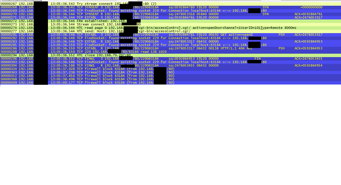

    Ich habe mir eine Dahua VTO2000A gekauft und würde gerne meine Gartentür öffnen können.

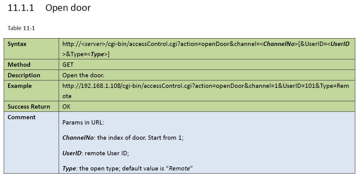

    Dahua API Doku: Doku.PNG
    Ich wollte einen Virtuellen Ausgang dafür nutzen. Ich denke ich habe schon alles versucht aber bekomme es einfach nicht hin. Wenn ich den Aufruf über einen Browser mache öffnet die Tür sofort.
    Browser Link zum öffnen: http://192.168.xxx.xxx/cgi-bin/acces...01&Type=Remote

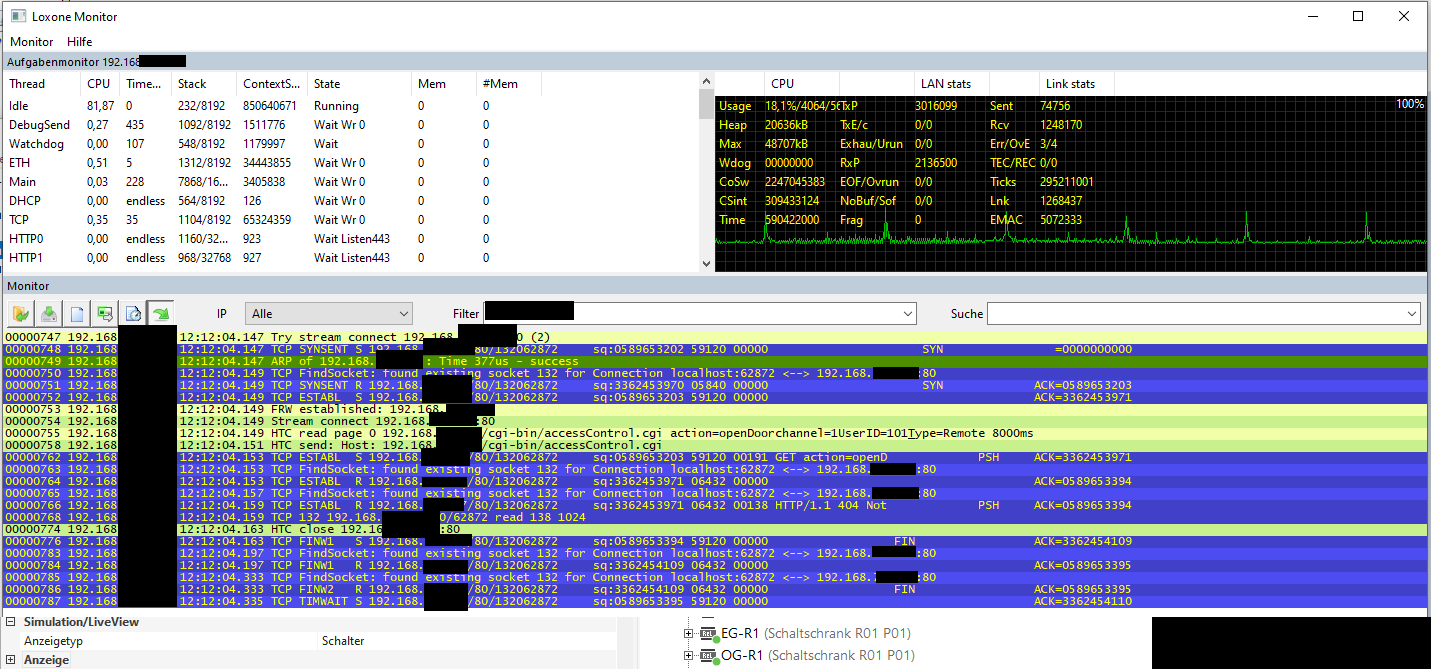

    Im Anhang habe ich noch einen Auszug aus dem LoxMonitor beigefügt.

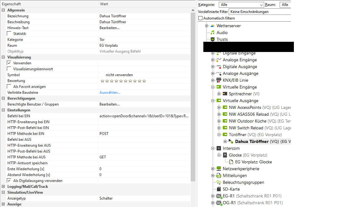

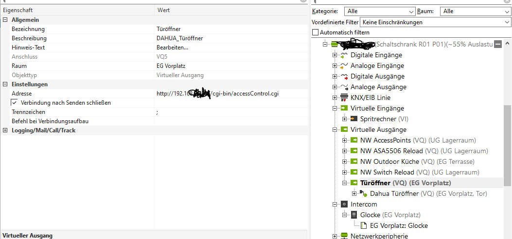

    Auch im Anhang habe ich noch die Konfiguration des Virtuellen Ausganges hinzugefügt.
    Ich hoffe jemand kann mir helfen und sagen was ich falsch mache.

      Hi habe beides versucht aber hat nicht funktioniert gleiches verhalten. Im Anhang habe ich noch einmal den LoxMonitor hinzugefügt.

        Meiner Meinung nach, darf bei Adresse nur die Adresse stehen und kein Pfad
        Und wie es in der Config angesteuert wird, sieht auch keiner
          Wie Sven sagt:
          In den Virtuellen Ausgang kommt NUR der Server ( http://meinserver ), ggf. mit Authentifizierung ( http://userass@meinserver )
          Alles andere muss in den Virtuellen Ausgang Befehl.
