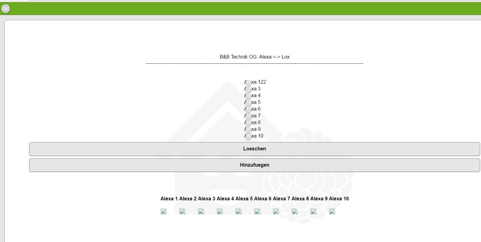

            Warum sieht meine PHP Datei mit einbindung vom Loxberry Design so aus:
            • Peter B
              Peter B kommentierte
              Wo muss Ich schrauben das es richtig angezeigt wird?

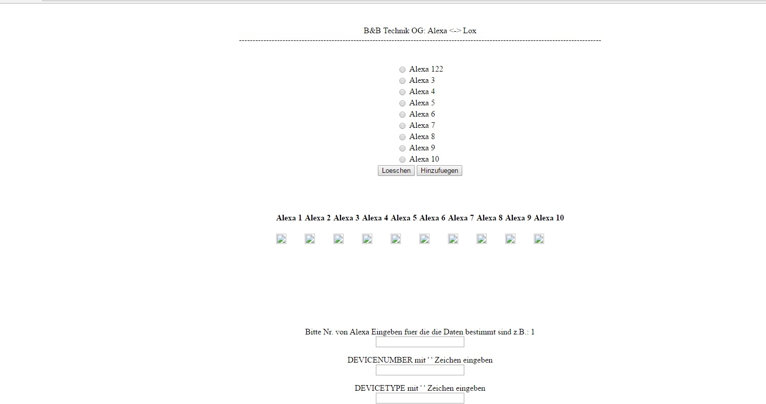

            Und ohne Loxberry Design wird es richtig angezeigt:
              Es wird jquery eingebunden, das definiert viele (eigentlich alle) Elemente mit eigenem Design.
              Du musst das HTML optimieren (z.B. Tabellenbreite angeben).
              Option-Texte kommen normalerweise in ein Label, nicht in eine eigene Tabellenspalte. Das ist aber reines HTML-Thema, das hat nichts mit LoxBerry zu tun und da halte ich mich zurück.
