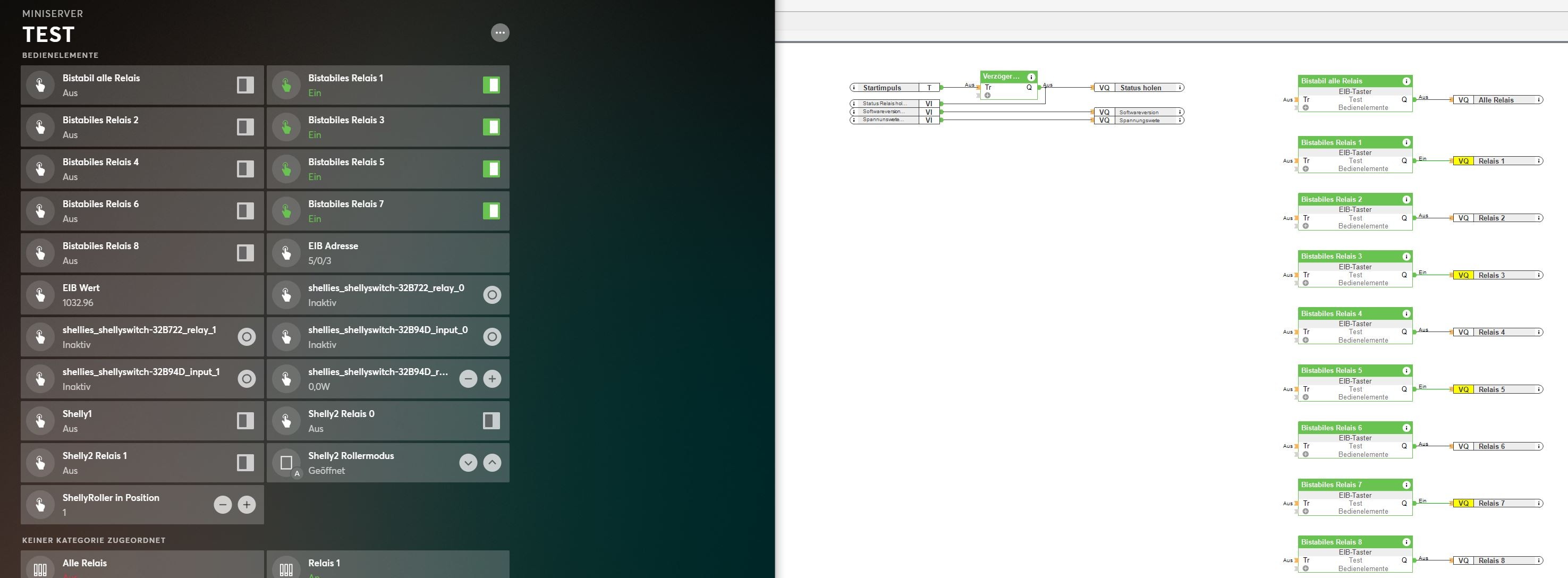

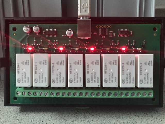

    hab mal ein kleines Projekt angestossen mit bistabilen Relais 16A (cosPhi 1)
    Somit wären 32 Relais um knappe 300Euro am Loxberry möglich. (ev. Spannungsprobleme beachten)
    Hardware (71Euro): https://de.manu-systems.com/DEV-USB-RLY16L.shtml

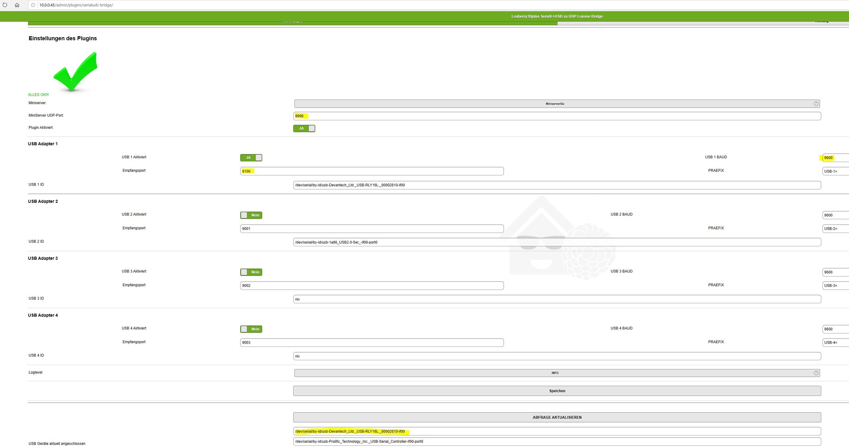

    Plugin: https://www.loxwiki.eu/display/LOXBE...genderAdapter:
    Vorlage für die Ausgänge im Anhang (Endung in XML abändern zum importieren)
    Klicke auf die Grafik für eine vergrößerte Ansicht  Name: Attachment-1.jpeg Ansichten: 0 Größe: 76,6 KB ID: 210573
    Passt in ein Extension Gehäuse
    Klicke auf die Grafik für eine vergrößerte Ansicht  Name: 1.JPG Ansichten: 0 Größe: 275,7 KB ID: 210572
    Klicke auf die Grafik für eine vergrößerte Ansicht  Name: plugin.JPG Ansichten: 0 Größe: 318,2 KB ID: 210574
    Was noch nicht geht ist der Empfang von Rückmeldungen

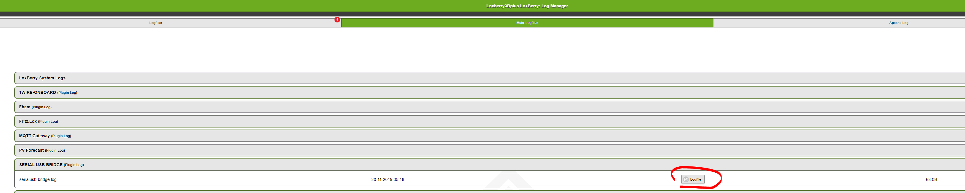

                  Zur Zeit spuckt bei mir das Serial Plugin mit Loxberry 1.4.2.2 und der 2.x und läuft gar nichts. Hab mal den Entwickler angeschrieben

                      looxer bitte schau dir auch den Log an ob der bei dir auch leer ist (bis auf den Start)!

                        Hier steht tatsächlich etwas drinnen.
                        INFO:rootATENWEG USB1 OK UDP ->USB daten :mute!
                        ERROR:root:
                        Fehler bei Script USB-1 Von Seriell zu UDP 19.11.2019 23:21:20
                        File "/opt/loxberry/bin/plugins/serialusb-bridge/serialusb-bridge-script-usb1.py", line 119, in b
                        response = s1.readline() #Serielles lesen am usb (nano)
                        File "/usr/lib/python2.7/dist-packages/serial/serialposix.py", line 501, in read
                        'device reports readiness to read but returned no data '
                        SerialException: device reports readiness to read but returned no data (device disconnected or multiple access on port?)
                        WARNING:root: Script von USB-1 neu Gestartet 20.11.2019 07:39:08
                        WARNING:root: Script von USB-2 neu Gestartet 20.11.2019 07:39:53
                        INFO:root:SCRIPT USB2 BEENDET DA ADAPERT NICHT AKTIVIERT IST
                        WARNING:root: Script von USB-3 neu Gestartet 20.11.2019 07:40:43
                          • 4616
                          looxer mit der aktuellen PublicBeta 10.3.11.20 laufen die Relais wieder bei mir.
                          Mal schauen ob ich die Rückmeldung noch schaffe!
                          Eventuell hilft bei dir eine Neuinstallation de Serial Plugins. Gebootet hast du nach den Änderungen im Plugin?
