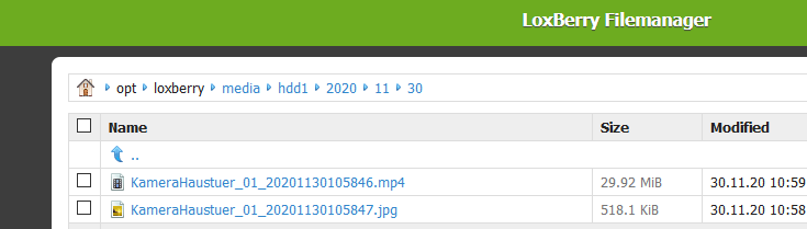

      Moin Christian,
      die USB hdd wurde nicht automatisch eingebunden und/oder gefunden. Warum das nicht ging, weiß ich auch nicht.
      Aber ich habe per putty mount /dev/sda1 /media/hdd1 eingebunden.
      Der Pfad müsste dann sein:
      192.168.1.xx/opt/loxberry/media/hdd1 oder?
      Die kamera erstellt jeweils Order und Unterordner .../hdd1/Jahr/Monat/Tag und darin dann die Video Datein.
      Siehe Bild.
Ansichten: 695
Größe: 15,9 KB
      Ich möchte gerne die Ordner und Datein, älter als 14 Tage automatisch löschen.
      ich nutze den loxberry 2.2. Die Extended Logic stünde also zur Verfügung.

            und an Christian. ja der Befehl funzt... war nur etwas zu blöd, siehe hier... hatte nen frontslash vor dem Ordner "media": (+1 da ich keine älteren Daten habe)
            loxberry@loxberry:~ $ find /media/hdd1 -mtime +1 -exec rm -rf {} \;
            find: ‘/media/hdd1’: No such file or directory
            loxberry@loxberry:~ $ find media/hdd1 -mtime +1 -exec rm -rf {} \;
            das heißt der Befehl funktioniert auch als loxberry user.
            Wie mache ich daraus nun einen cronjob, der auch nach update bleibt?
