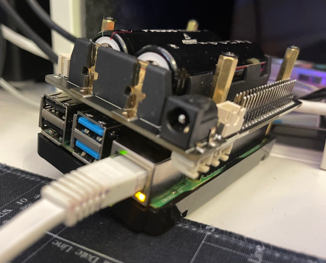

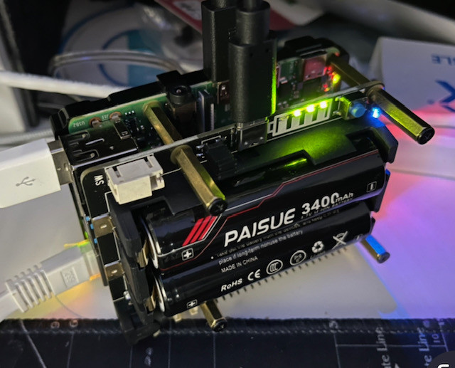

    ich hab mir gedacht, ich pimpe den Loxberry (P4) ein wenig mit einem UPS und Power-Management Board.
    Hintergedanke:
    Gibts mal Spannungsschwankungen/Ausfälle, ect. puffert das Board den Pi ne Weile und Fährt ihn dann definiert runter,
    bzw startet ihn nachdem der Strom wieder da ist, automatisch.
    Hab mir dazu das X728 von Geekworm bei Amazon bestellt -- https://smile.amazon.de/gp/product/B...?ie=UTF8&psc=1
    Das nötige Netzteil -- https://smile.amazon.de/gp/product/B...?ie=UTF8&psc=1
    Und ein paar Passende Akkus -- https://smile.amazon.de/gp/product/B...?ie=UTF8&psc=1
    Installation (Hardware ist easy, auch sollte die Installation der Software klappen, aber, dem ist nicht so.
    Das Script ist für den User Pi eingerichtet, somit hab ich halt mal Experimentiert, aber wirklich funktionieren tun die Befehle am Ende nur, wenn ich "python datei.py" im
    entsprechenden Ordner ausführe. Python ist ja installiert, somit konnt ich mir den Step sparen. Aber die Pfade....
    Ein Runterfahren (automatisch) is also nich drin. Das DIng läuft bis die Batterien leer sind und peng, aus. Wobei die doch relativ lange halten.
    Ich muss gestehen, bislang nicht meine Welt. Wär doch aber cool, wenn man sowas mit ins System einbaut, oder?
    Hab das ganze erstmal NUR auf einem Restore meines Loxberry's versucht einzurichten und nicht am Live-System, aber bekomm es eben nicht eingebunden.
    Hier mal n Foto von dem ganzen, sowie n Link zur Wiki. Für n Tip wär ich dankbar. Ich würd das ja auch als PlugIn bauen, aber dazu fehlt mir eben das tiefe, nötige Wissen.
