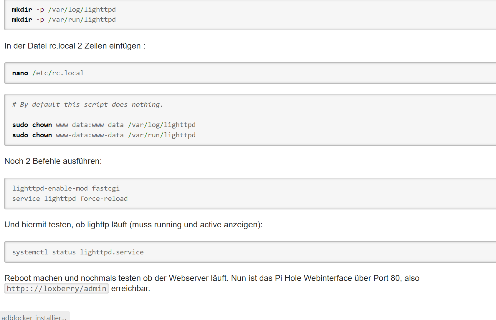

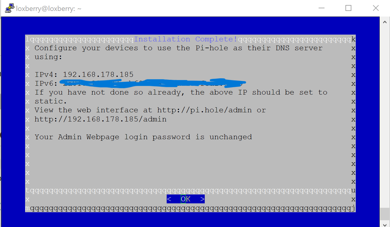

      will auch das PiHole installieren komm aber mit der Anleitung nicht klar habe es zwar installieren können komme aber ab dem Schritt nicht weiter siehe bild
      habe auch das Bild mit Installation complete bzw Passwort anzeige aber wie gehts weiter

        Ich versteh jetzt nicht ganz, wo genau es bei dir hakt. Wenn du alles installiert hast, dann im Terminal einfach reboot eingeben. Und dann kannst im Browser unter http://adressedeinesraspis/admin auf das pihole zugreifen, wenn alles geklappt hat.

        Ja weil lt. Anleitung muss man nach der Installation irgendwelche Ordner erstellen einfügen... Welche wohin...

      nur lt loxwiki Anleitung für PiHole sind noch irgendwelche welche Ordner die man erstellen muss..siehe das Bild ... Ab da wo ich Foto gemacht habe verstehe ich es nicht oder brauche ich das gar nicht zu machen ... Und wie geht's dann weiter????

          Mein Problem ist diese Kommandozeile
          mkdir -p /var/log/lighttpd
          mkdir -p /var/run/lighttpd
          Wann und wo soll ich die eingeben direkt nach der Installation oder sich über das Terminal neu anmelden als su ...
          Die nächste Zeile
          nano /etc/rc.local
          Da komme ich in ein anderes Kommandozeile wo ich zwar was reinschreiben kann aber nichts passiert
          Soll ich dort was machen soll ich dort vielleicht diese Zeilen eintragen
          # By default this script does nothing.
          sudo chown www-data:www-data /var/log/lighttpd
          sudo chown www-data:www-data /var/run/ligh
          Aber wo sollen die hin bei rc.local drunter drüber ganz unten neben dran
          Und wenn ich was eintragen egal was, passiert einfach nichts egal was ich mache bzw welchen Befehl gebe.
          Und denn letzten Befehl natürlich wenn ich ausführe
          systemctl status lighttpd.service
          steht da es es nicht aktiviert ist bzw nicht geht. Und über
          Ip-adresse/Admin oder pi-hole/admin komme ich ja deswegen natürlich ja auch nicht rein.
          Bin gerade echt am verzweifeln 😕
        mkdir -p /var/run/lighttpd​
        nano /etc/rc.local
        ​sudo chown www-data:www-data /var/log/lighttpd
        Nano ist der Editor zum Bearbeiten der Datei rc.local
        Die beiden Zeilen fügst dann einfach zum Schluss ein. Dann speicherst du mit ich glaube strg+s und schließt mit strg+x oder f2-taste.
        Dann noch
        lighttpd-enable-mod fastcgi
        service lighttpd force-reload​
        und
        und dann der reboot
        Und wie Noschvie schon geschrieben hat, hast du ganz am Anfang hoffentlich den Loxberry-Port geändert.
