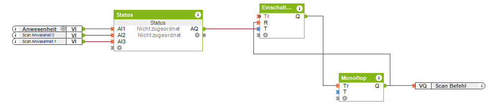

    Hallo, ich möchte gerne folgendes mit dem BLE Scanner realiseren. Wenn niemand anwesend ist, soll die Alarmanalge scharf geschaltet werden und alle 20 Sekunden geprüft werden, ob niemand anwesend ist (damit die Batterie gespart wird). Wenn jemand anwesend ist, soll nur alle 15 Minuten gescannt werden. Wie muss ich das umsetzen?
    • 7631

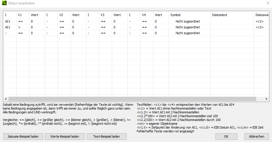

    Ich würde es wie folgt machen...
    AI1 Anwesenheit 0/1
    AI2 Eingang Analog für Zeit wenn AI1=0
    AI2 Eingang Analog für Zeit wenn AI1=1
    So kannst du die Zeiten in der Visu ändern.
    Einschaltverzögerung Tr negieren
    MonoFlop auf 1 Sek.
    MonoFlop Q auf R der Einschaltverzögerung, so wird die Zeit immer zurück gesetzt wenn der Scan ausgelöst wurde.
    Klicke auf die Grafik für eine vergrößerte Ansicht  Name: 2017-11-02_15-57-36.png Ansichten: 1 Größe: 17,2 KB ID: 125109
    Klicke auf die Grafik für eine vergrößerte Ansicht  Name: 2017-11-02_16-01-28.png Ansichten: 1 Größe: 29,6 KB ID: 125110
    Wenn du die Zeit Fix einstellen willst kannst du anstatt <v2> auch 20 und <v3> 900 eintragen.

      Danke für den Tip! Funktioniert auch soweit, allerdings schaltet immer V (oder R) beim Impuls. Was muss ich dagegen tun?
        • 7631
        Ist ja klar das der schaltet.. Wenn EIN bzw. AUS und der Scan_Status kommt ist beides =1 und es schaltet.
        Keine Ahnung was du haben willst aber es macht genau was du programmiert hast.
        Was hat der Scan_Status da zu suchen?
        Alarm Aus bei Anwesenheit
        Alarm Ein bei Abwesenheit
        Mehr ist da nicht zu schalten.
