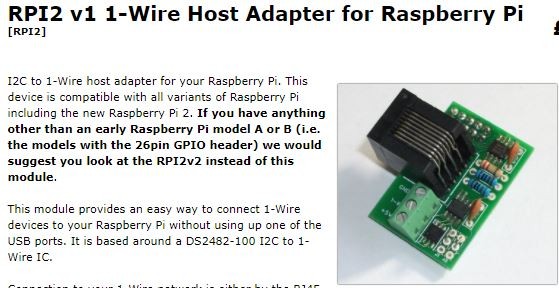

    HI, danke für die Info, ein Frage hätte ich noch ist es geplant auch andere Host Adapter zu unterstützen?
    Ich hatte mir mal vor einiger Zeit folgenden besorgt, würde hier halt keinen USB belegen.
    Vg
    Stemi

      Aktuell nicht.
      Das Problem ist das ich (wir) nicht jede Hardware zur Verfügung haben.
      Außerdem kannst du so nur einen Hostadapter auf dem Raspi betreiben.
      Deswegen erschien der USB Adapter als der Sinnvollste. Du könntest aber die owfs.cfg ändern.

        das werd ich dann mal testen, weil den Adapter gibt es auch in anderer Bauform mit bis zu 6 Kanälen. Wenn ich den hier hin bekomme werde ich mir den größeren für den Pi3 holen.

          Du mußt erst mal den I²C Bus zum laufen bringen damit der Adapter erkannt wird und dann in der /etc/owfs.conf bei den 2 Einträgen mit USB ein # davor und deinen Adapter einfügen am besten mal mit --i2c=ALL:ALL versuchen
          Ahja 6 fach bringt Dir nichts es werden vom Plugin nur 4 Buse unterstützt, viel mehr geht am Raspi nicht, so das es Sinn macht. Vielleicht dann am "Raspberry 4 " mit mehr Busen ;-)
          hismastersvoice es gibt einen 8 kanal 1-Wire Chip für i²C https://www.maximintegrated.com/en/p...S2482-800.html

            Guten Abend,
            hatte heute Abend ein bisschen Zeit und habe mich mal hingesetzt und meinen Adapter mit I2C auf meinem Test Loxberry (Raspi2) aktiviert (raspi-config) , die nötigen Dateien angepasst und die nötige Software i2c tools und den owfs installiert.
            Hat auch alles ganz gut geklappt und ich kann auch mein Test Sensor ohne Probleme auslesen.
            Habe in der owfs.conf folgenden Eintrag mit nano hinzugefügt server: device=/dev/i2c-1 und den aktiven "server: FAKE = DS18S20,DS2405" mit # auskommentiert.
            Danach den Server neu gestartet sudo service owserver restart
            jetzt habe ich den Bus nach Sensoren abgefragt:

              • 7529
              #66
              Ich habe gestern eine Karte mit 9x 1Wire-Bussen mit i2c bestellt.
              Ist zwar von einem anderen Hersteller, aber ist etwas besser in der Ausstattung. ~50€
              Aber i2c ist dann immer das selbe, egal welchen Adapter du dann nimmt.
              Wenn er da ist werde ich ins WebUI einen Schalten USB/I2C machen, so kann man wählen was man nutzen will.
              Wird also kommen...
