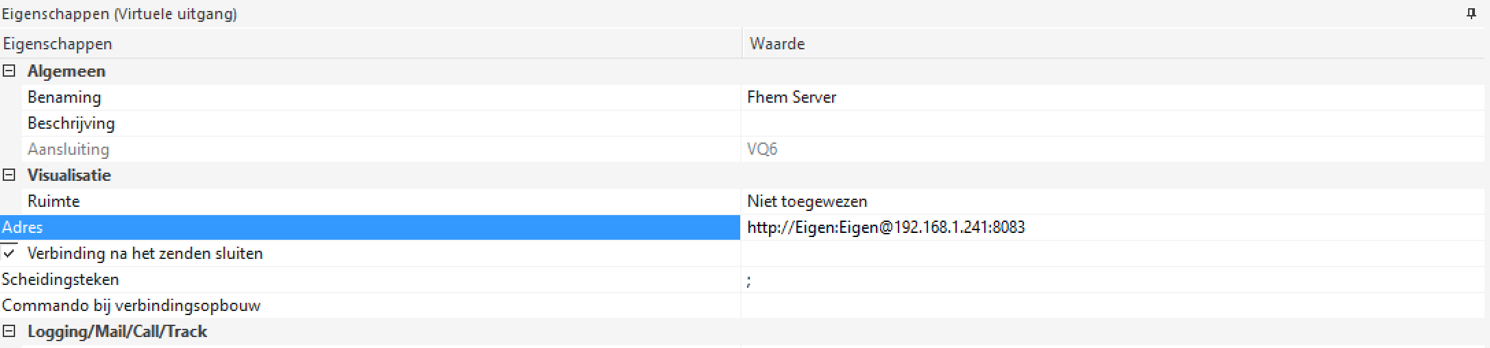

    Hallo alle zusammen,
    Ich arbeite an meinem Harmony Hub über den Loxone Controller.
    Bis heute läuft das gut.
    Ich habe eine Raspberry-Pi-Loxberry über Loxberry mit Fhem installiert.
    Wenn ich Fhem über den Browser öffne, kann ich alle Geräte steuern, die ich in meiner Harmonie konfiguriert habe.
    Ich habe jedoch angefangen, die Einstellungen einer virtuellen Ausgabe innerhalb von loxone vorzunehmen, aber ich gebe über das Debug-Protokoll an, dass ich das Gerät zuerst zuweisen muss.
    Hier verstehe ich mich nicht, wer weiß, wo was schief läuft und was ich dagegen tun muss?
    Zitat:
    Benachrichtigung im Debug-Protokoll erhalten
    Revenived: Bitte zuerst AV-Receiver.Onkyo definieren
    Befehl in loxone
    Server: http: // Benutzer: Übergeben Sie @ IPADRESSFHEMCONTROLLER: 8083
    Befehl: /fhem?Cmd= AV-ontvanger.Onkyo poweron
    Danke für deine Hilfe und meine Entschuldigung für das fehlerhafte Deutsch!

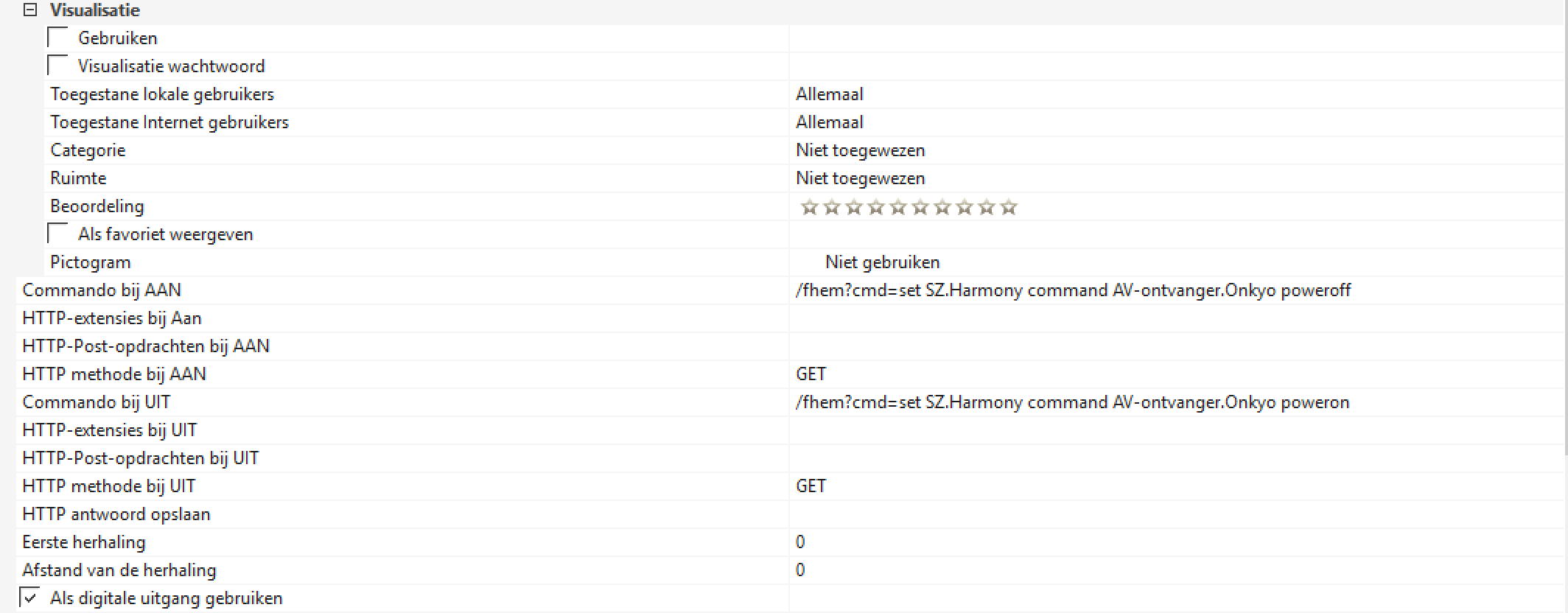

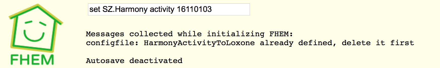

    *AKTUALISIRUNG*
    Wenn ich den folgenden Befehl über die Webschnittstelle von Fhem sende, funktioniert es
    HTML-Code:
    set SZ.Harmony command AV-ontvanger.Onkyo poweroff
    set SZ.Harmony activity 16110103
    Aber wenn ich den folgenden Befehl innerhalb von Loxone Config gebe, funktioniert das nicht
    HTML-Code:
    /fhem?cmd=set SZ.Harmony command AV-ontvanger.Onkyo poweroff
    /fhem?cmd=set AV-ontvanger.Onkyo poweroff
    was mache ich falsch oder habe ich vergessen?

      Du musst URL-encoden.
    • Davejje
      Davejje kommentierte
      Hallo Christian
      Fiele dank fur deine Antwort.
      Ich hab es geprobtierd aber ohne Resultate.
      %2Ffhem%3Fcmd%3Dset%20AV-ontvanger.Onkyo%20poweroff
  • Davejje
    • 24.11.2017
    • 173
    Niemand sonst eine Idee?
      Du darfst natürlich nur die Parameter encoden, nicht die URL selbst.
      Wenn du's nicht schaffst, mach's mit TCP.

        Hallo Christian!
        Danke für jeden weiteren. Es war nicht klar, dass es nur das Kommando war. Ich habe die ganze Arbeit so gemacht, wie es sein sollte!
