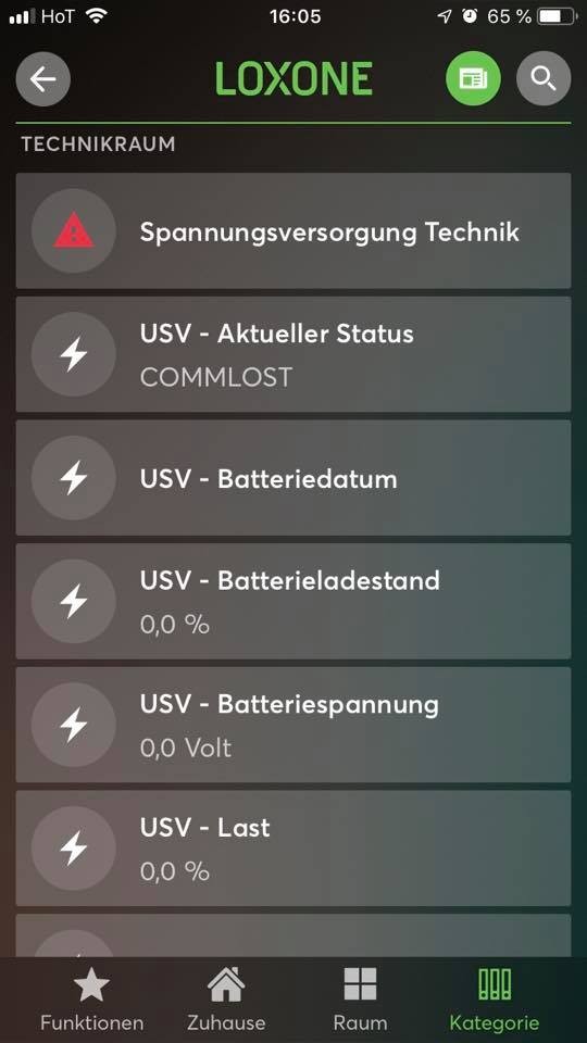

    Ich habe nun endlich meine USV in Betrieb genommen und leider ein Problem mit dem Plugin.
    APC Back UPS PRO USV 1500VA - BR1500G-GR
    Ich habe den aktuellen Loxberry mit dem APC Plugin am laufen, bekomme aber keine Daten raus.
    Das PicoC Script fragt periodisch ab, aber es kommen im UDP Monitor die falschen Daten an, bzw fast überall „0“ Werte bzw Commlost.

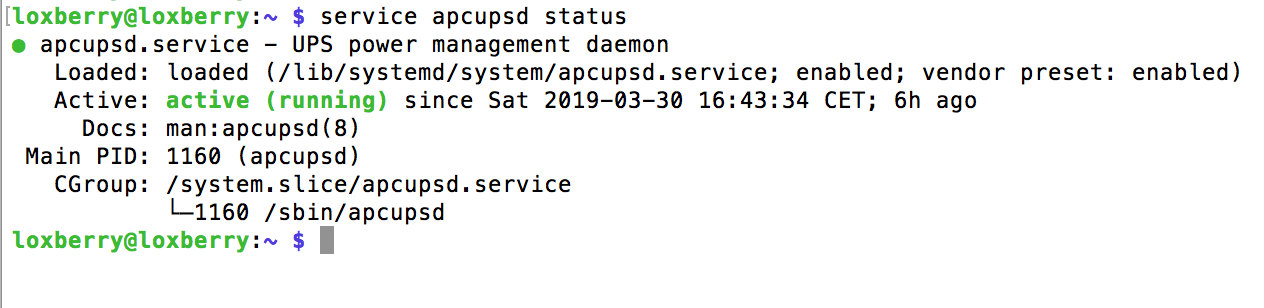

    "apcupsd" Service ist active.
    Hat jemand eine Idee woran es liegen kann?

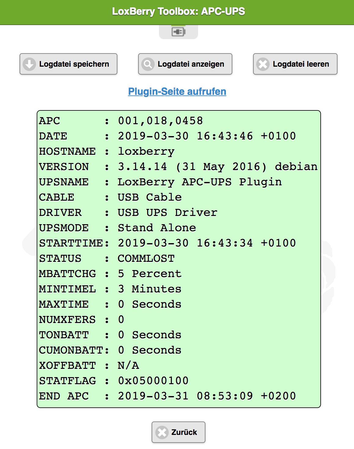

        Tico ja die IP-Adresse habe ich angepasst.
        Plugin, siehe Bild im Anhang - auch hier "Commlost", obowohl das Serial Kabel am USB-Anschluss des Raspberry Zero angeschlossen ist.

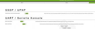

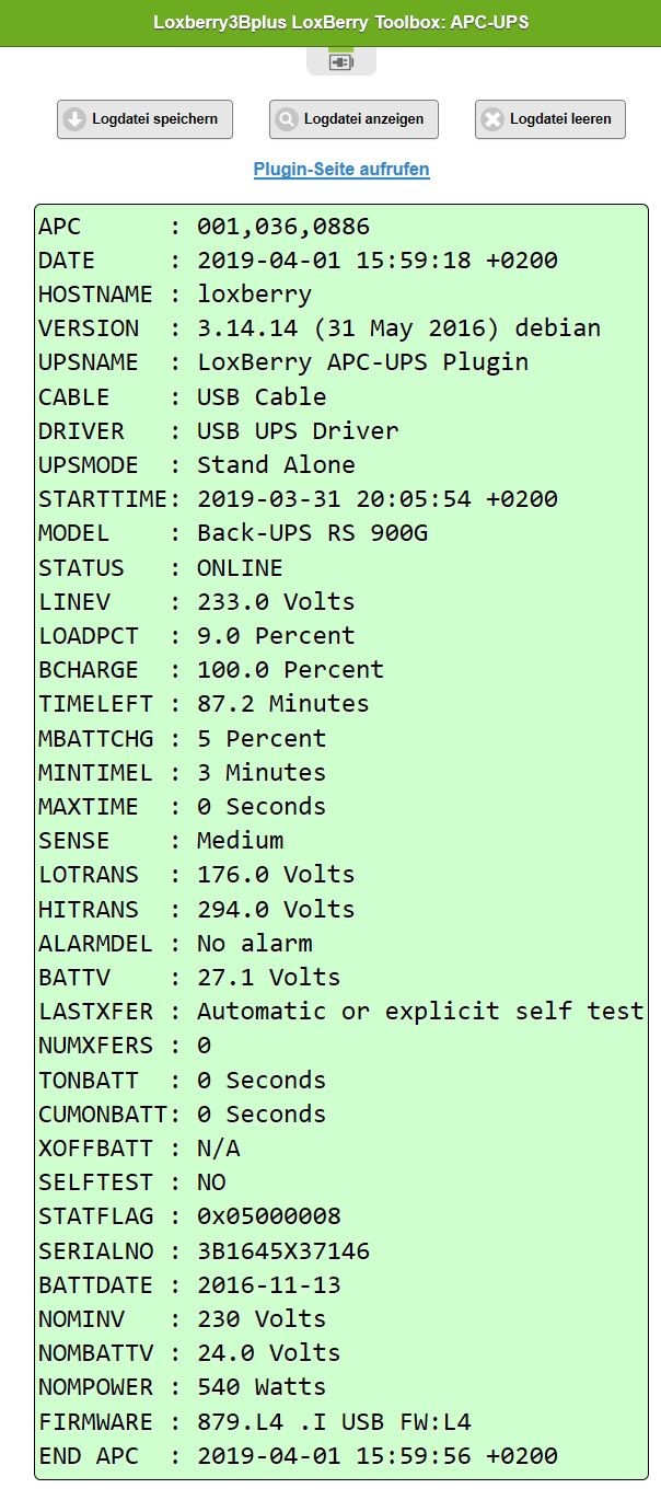

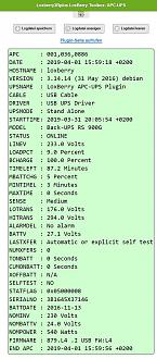

        Plugin schaut bei mir so aus auf einem 3Bplus:
        Klicke auf die Grafik für eine vergrößerte Ansicht  Name: apc.JPG Ansichten: 0 Größe: 193,6 KB ID: 196235

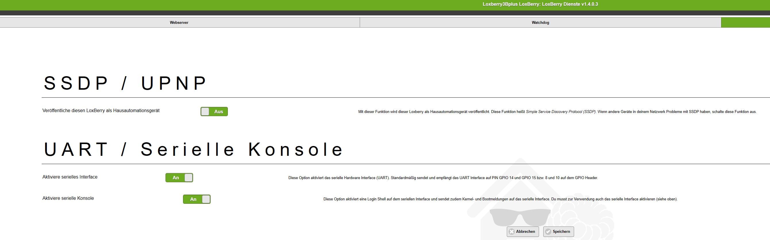

        Serielle Einstellungen:
        Klicke auf die Grafik für eine vergrößerte Ansicht  Name: APC2.JPG Ansichten: 0 Größe: 167,0 KB ID: 196236

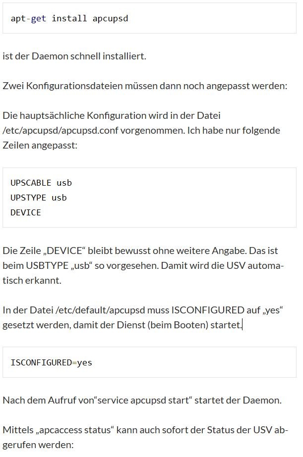

        eventuell hilft dir noch eine manuell Installation auf dem Raspberry:
        https://stefan.schultheis.at/2017/ap...ry-ueberwacht/

          Habe die seriellen Einstellungen mal an deine angepasst, neu gestartet, leider kein Erfolg.

          Würde ich auch vorschlagen dass du in der Shell weiter machst - darum der 1.Link oben: https://stefan.schultheis.at/2017/ap...ry-ueberwacht/

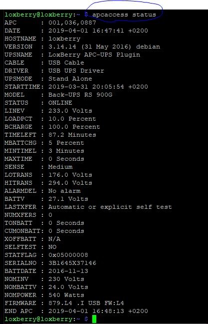

          • 4680

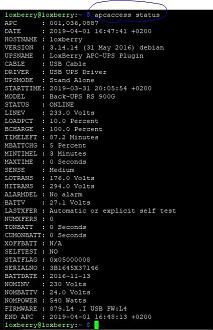

          was sag er bei:
          apcaccess status
Ansichten: 800
Größe: 71,0 KB

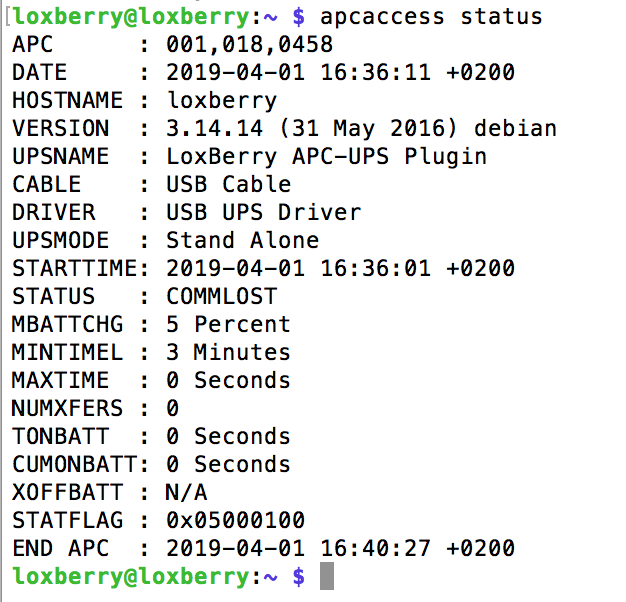

          • christof89
            christof89 kommentierte
            Siehe mein Post weiter oben, ebenfalls COMMLOST...

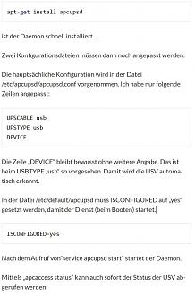

          Geh mal so vor:
Ansichten: 1023
Größe: 97,5 KB
          • christof89

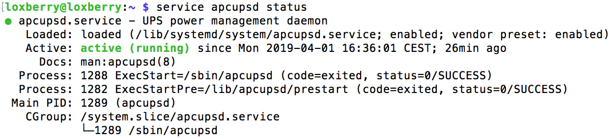

            apcupsd Deamon ist installiert.
            Dateien haben genau diese Konfig eingetragen.
            "apcaccess status" liefert keine Daten, bzw. "COMMLOST" als Status.

            Konnte nun endlich testen...
            Habe mir den Loxberry jetzt neu auf meine Raspberry 3 Model B aufgesetzt, alle Plugins wieder installiert und siehe da - die USV wird visualisiert.
            Somit muss es etwas mit dem Raspberry Pi Zero W bzw. dem Micro-USB auf USB Adapter zu tun haben.
            Hätte allerdings gerne den Zero verwendet, da er doch weniger Strom von der USV zieht bei einem Ausfall.
            Vielleicht hat ja jemand anderes auch einen Zero und kann das bestätigen.
