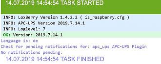

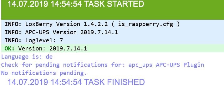

    • 4401
    #36
    Hab den Befehl von oben in Putty ausgeführt.
    Zusätzlich die APC vom Netz genommen.
Ansichten: 748
Größe: 45,0 KB
    • Wörsty
      Wörsty kommentierte
      Das andere Log wäre interessant.

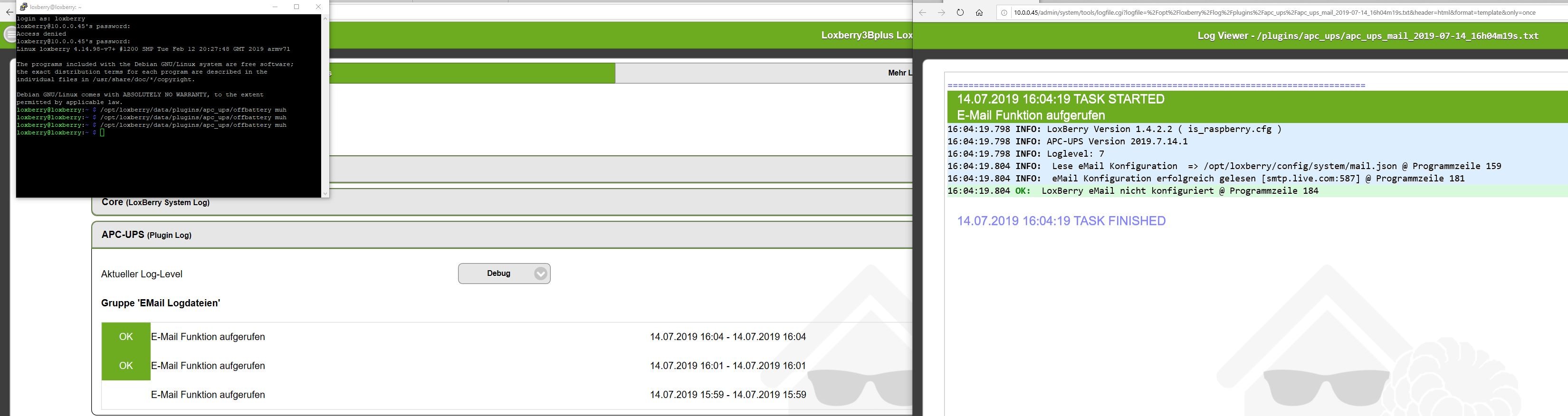

    • 4401
    #37
    Na da wird es wieder an mir liegen weil ich irgendwas nicht gerafft hab:
Ansichten: 759
Größe: 88,3 KB

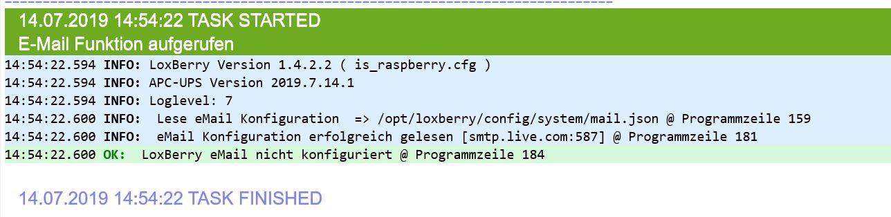

      • 4401
      #38
      Plugin runter, wieder rauf und neu gebootet. Mail wegen des Bootvorganges kommt.
      Beim Putty Befehl kommt ein neues E-Mail Log das genau wie oben ausschaut. Stecke ich die APC aus kommt kein neues Log
Ansichten: 800
Größe: 347,8 KB
      • Wörsty
        Wörsty kommentierte
        Steht doch da. eMail nicht konfiguriert. Das Problem ist bekannt und eigentlich ein LoxBerry Problem und kein Problem des Plugins.
        Siehe Woersty/LoxBerry-Plugin-cam-connect#39 Wird gar nicht mehr gespeichert seit Umstellung auf mail.json?! https://github.com/mschlenstedt/Loxberry/blob/master/webfrontend/htmlauth/system/mailser...
        Ist in der aktuellen Entwicklerversion gelöst, aber ich passe das Plugin mal an.
        In 2019.7.14.3 sollte es gehen.
        Sorry war mir nicht bekannt aber herzlich Dank für dein Mühe!
        Mit der 2019.7.14.3 geht´s mit dem Befehl
        Danke!!

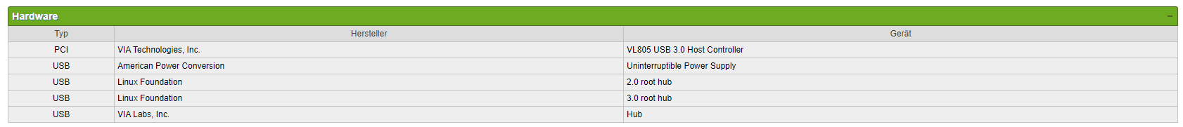

          Wenn du die USV bei lsusb siehst sollte die Verbindung "elektrisch" ok sein.
          loxberry@loxberrydev:~ $ lsusb
          Bus 001 Device 006: ID 051d:0002 American Power Conversion Uninterruptible Power Supply
          Keine Ahnung warum das bei manchen nicht gehen will.
          Hast du mal "killall apcupsd; apctest" als root von der Shell aufgerufen?
          Wenn ich z.B. 11) Test alarm aufrufe piept sie...

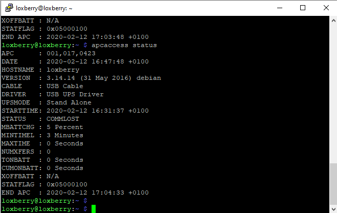

          Das sind die Werte vor "killall"
          root@loxberry:~# ps -ef |grep apc
          root 1062 1 0 Nov12 ? 00:00:13 /sbin/apcupsd
          root 1161 1062 0 Nov12 ? 00:00:00 [apccontrol] <defunct>
          root 1526 1499 0 16:47 pts/0 00:00:00 grep --color=auto apc
          und das nach "killall"
          root 1552 1499 0 16:48 pts/0 00:00:00 grep --color=auto apc
          leider kann ich mit der Erkenntnis nichts anfangen.
          PS: Die Zuleitung von der USV zum Loxberry ist auch neu, also daran liegt es auch nicht. Netzteil vom Loxberry auch neu. Jetzt kann es ja dann nur noch der PI sein, dann werde ich den wie oben geschrieben nochmal tauschen und sehen was passiert.

            root@loxberry:~# apcaccess
            APC : 001,017,0423
            DATE : 2019-11-15 14:31:43 +0100
            HOSTNAME : loxberry
            VERSION : 3.14.14 (31 May 2016) debian
            CABLE : USB Cable
            DRIVER : USB UPS Driver
            UPSMODE : Stand Alone
            STARTTIME: 2019-11-15 14:30:13 +0100
            STATUS : COMMLOST
            MBATTCHG : 5 Percent
            MINTIMEL : 3 Minutes
            MAXTIME : 0 Seconds
            NUMXFERS : 0
            TONBATT : 0 Seconds
            CUMONBATT: 0 Seconds
            XOFFBATT : N/A
            STATFLAG : 0x05000100
            END APC : 2019-11-15 14:34:23 +0100
            mit anderer SD Karte:
            root@loxberry:~# apcacess
            -bash: apcacess: command not found
            APC : 001,017,0423
            DATE : 2019-11-15 14:44:55 +0100
            HOSTNAME : loxberry
            CABLE : USB Cable
            STARTTIME: 2019-11-15 14:43:15 +0100
            STATUS : COMMLOST
            MAXTIME : 0 Seconds
            NUMXFERS : 0
            TONBATT : 0 Seconds
            XOFFBATT : N/A
            END APC : 2019-11-15 14:50:40 +0100
