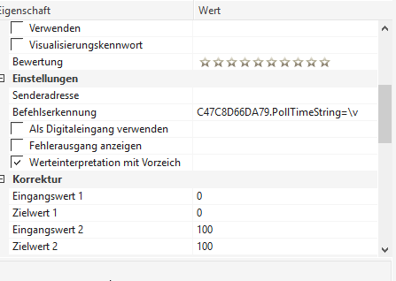

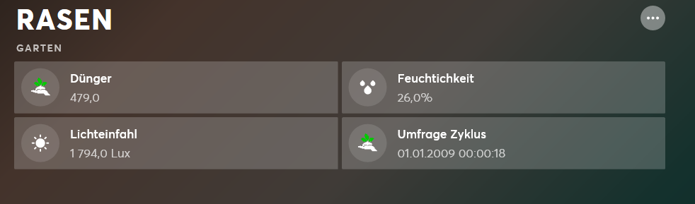

                  #56
                  hi habe ein Problem: bei mir wert nicht der Zyklus angezeigt alle andere werte werden angezeigt. in config würde die Einheit wurde mit folgen <v.u.> angepasst.
                  Zuletzt geändert von Schurich83; 18.10.2018, 10:41.
                  • di3t0
                    di3t0 kommentierte
                    woher hast Du die schönen ikons?
                  #57
                  Du musst PollTime nehmen.

                    #58
                    Danke jetzt zeigts an.
