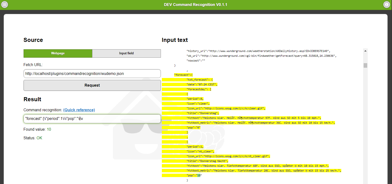

    Heute möchte ich ein, hoffentlich für alle Loxone-Benutzer, sehr hilfreiches Plugin vorstellen:
    Command Recognition - Befehlserkennung
Name:
Ansichten: 0
Größe: 116,8 KB
    Im Grunde ist das Plugin ein Simulator für die Loxone Befehlserkennung, die ihr in Virtuellen HTTP-Eingängen und UDP-Eingängen verwendet.
    Es stellt praktisch diese Loxone-Funktion nach, und zeigt dabei grafisch an, was bei der von euch eingegebenen Befehlserkennung bei der Miniserver-Befehlserkennung herauskommen würde.

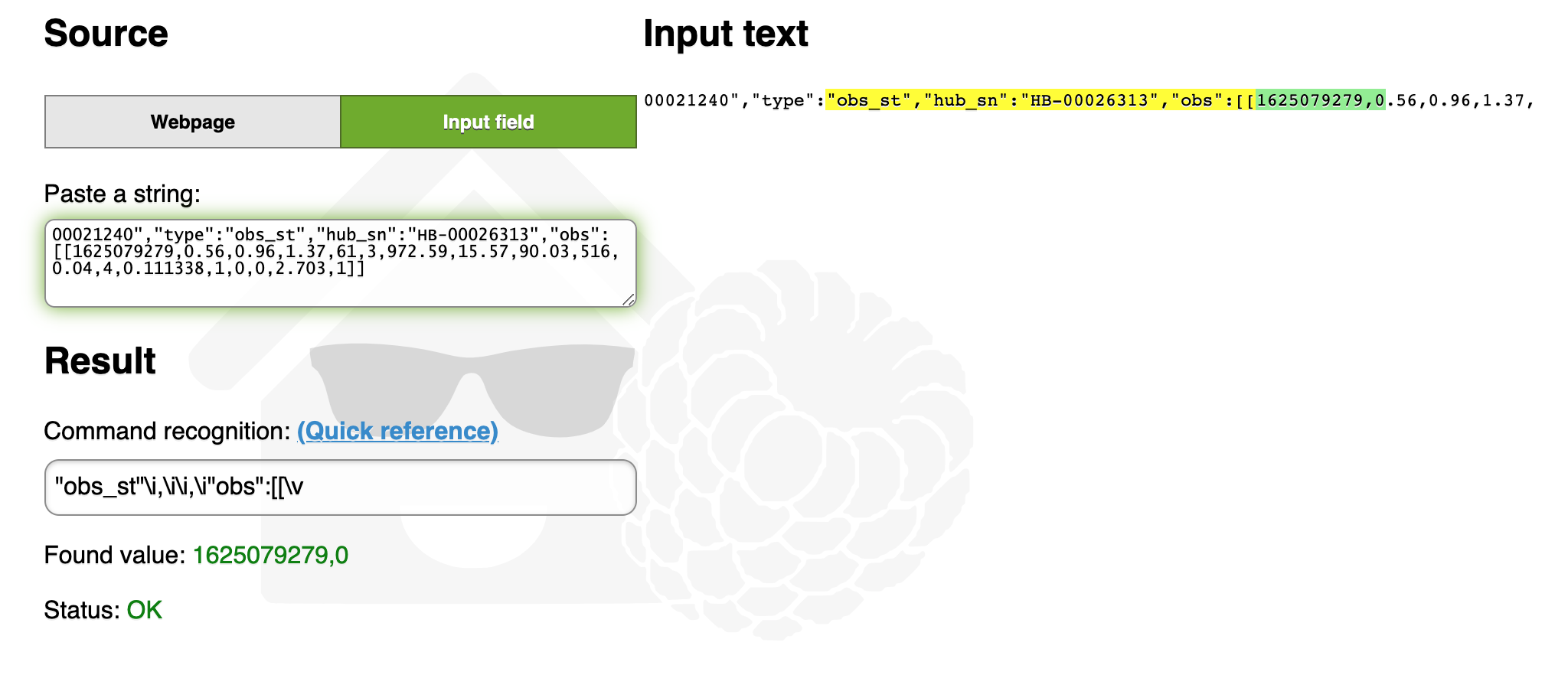

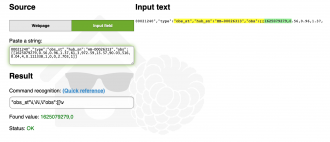

                    wie bekomme ich nur die 10stellige Zahl - nach dem Komma ist der nächste Wert
Name: Bildschirmfoto 2021-06-30 um 21.24.02.png
Ansichten: 731
Größe: 187,7 KB
                    vielen Dank
