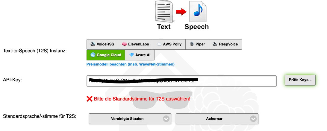

    Guten Morgen,
    gibt es mittlerweile eine Lösung zu dem Problem das sich die Daten in der Loxberry Config nicht speichern lassen?
    Ich kann alles einstellen aber wenn ich auch speichern drücke springt es eine Zeile nach oben und wars keine daten werden gespechert.
    bereits probierte Browser
    Safari
    Chrome
    Opera
    Edge
    Ich freue mich auf eine Lösung
    Vielen Dank

      ChiliLA kommentierte
      Bei mit hat es gerade mit VoiceRSS und Edge funktioniert. Eigentlich wollte ich Responsive Voice nehmen, aber hier habe ich auch den von dir beschreibenen Effekt des Nicht-Speicherns.
    • Maximus645
      Maximus645 kommentierte
      gibts hierzu schon eine Lösung? Ich habe alle Varianten ausprobiert und leider funktioniert keine einzige.
      Vielen Dank

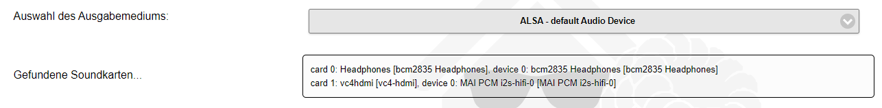

    Hi zusammen,
    habe gerade meinen loxberry neu aufgesetzt und bekomme das Plugin nicht mehr ans laufen...
    Auf dem alten (den hab ich noch und bei dem läuft es weiterhin) sah es so aus.
    Klicke auf die Grafik für eine vergrößerte Ansicht  Name: image.png Ansichten: 0 Größe: 31,0 KB ID: 440037
    Beim neuen erscheint das Feld gefundene Soundkarten gar nicht.
    Auch hatte ich beim alten noch das Plugin "Alsa Tools" keine Ahnung ob es erforderlich ist, aber ich kann es auch auf der neuen loxberry Version nicht installieren.
    loxberry 3.0.1.2
    DietPi_RPi-ARMv8-Bookworm
    Text to Speech Version 1.3.1
    Kann mir da jemand weiterhelfen?

      • Joh S.
        Joh S. kommentierte
        ich hab leider trotzdem das Problem, dass die Soundkarten gar nicht erst angezeigt werden (siehe 108)
        Liegt es an
        loxberry 3.0.1.2
        DietPi_RPi-ARMv8-Bookworm?
        Ich komm einfach nicht weiter :-(

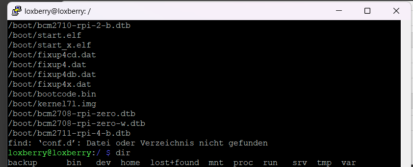

          Hi
          Habe auch das gleiche Problem. Habe auf 1.3.2 geändert. Möchte jedoch wieder auf aktuellen Stand kommen.
          Frage wo finde ich diese Dateien? mosquitto.conf .
          Muss ich mit Putty machen?
          LG Robert
          PS: Bei mir gibt es mosquitto.conf offenbar nicht
          Zuletzt geändert von LOXO; 09.11.2025, 17:17.
          • Liver_64
            Liver_64 kommentierte
            Die beiden conf Dateien im conf.d Verzeichnis mit mv in Endung .disabled umbenennen und Broker neu starten, das war es

          #115
          Anscheinend gibt es bei mir auch die conf.d nicht. (Gesucht mit "find / conf.d")
          ABER. ich habe dzt die LOXBERRY Version 2.2.2.2 installiert, weil es immer so war dass der LMS (0.1.7.3) nicht kompatibel
          ist.
          Frage: wenn ich auf 3.0.1.3 upgrade, läuft dann alles (VERMUTLICH)?
          PS: Möchte dann auch den LMS auf 0.1.7.4 upgraden
          • Liver_64
            /etc/mosquitto/conf.d

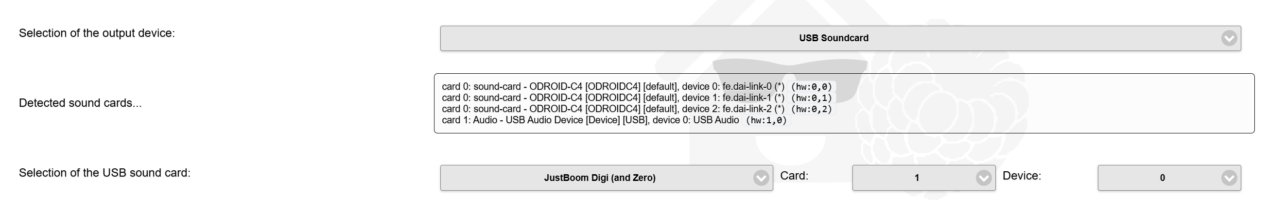

          Seit wenigen Wochen (Update?) kommt bei mir auch kein Ton mehr raus... an der USB Soundkarte an sich liegt es nicht, die habe ich geprüft.
          Die korrekte Soundkarte ist ausgewählt in der Config vom Plugin. Musste man vorher auch schon ein Modell/Chipsatz auswählen und falls ja, gibts da irgendeinen generischen Standard, der immer funktioniert? Erinnere mich nicht, dass ich da vorher was ausgewählt hatte. Ich hab das 8-Euro-Modell von Amazon (UGREEN...), weil ich darüber nur unseren Klingel-Sound und wenige Ansagen ausgebe - bisher hat das aber funktioniert.
          Habt ihr Ideen, was man prüfen könnte? Das Log zeigt keine offensichtlichen Probleme an.

          Hier habe ich verschiedene Modelle ausprobiert im ersten Dropdown, aber funktionieren irgendwie alle nicht (mehr)
Ansichten: 118
Größe: 135,5 KB
          • schildkroete
            schildkroete kommentierte
            Ich habs jetzt einfach mal deinstalliert und neu installiert - das scheint irgendwie etwas gerade gerüttelt zu haben... Whatever, jetzt hab ich auch eine neue Log-Ausgabe:
            Fürs Audio-File abspielen:
            13.11.2025 15:26:00 TASK STARTED
            PHP started
            15:26:00.515 INFO: LoxBerry Version 3.0.1.3 ( is_arch_aarch64.cfg is_hwmodel_odroid_c4_hc4.cfg )
            15:26:00.515 INFO: Text-2-Speech Version 1.6.2
            15:26:00.515 INFO: Loglevel: 7
            15:26:00.517 INFO: tts.php: called syntax: 192.168.40.114/plugins/text2speech/index.php?file=G1_01_Gong-2Klang
            15:26:00.517 tts.php: All caches and buffers have been deleted. Browser cache will not be used.
            15:26:00.517 tts.php: File 'G1_01_Gong-2Klang.mp3' has been entered and exists.
            15:26:00.518 INFO: tts_functions.php: Serving existing MP3 file: /opt/loxberry/data/plugins/text2speech/text2speech/mp3/G1_01_Gong-2Klang.mp3
            15:26:00.518 ERROR: tts.php: getusbcard(): Card type 'Generic' not found in JSON config.
            15:26:00.518 output/alsa.php: Using audio device: plughw:0,0
            15:26:00.518 output/alsa.php: No conversion needed (already MP3): /opt/loxberry/data/plugins/text2speech/text2speech/mp3/G1_01_Gong-2Klang.mp3
            15:26:00.519 INFO: output/alsa.php: Effective TTS volume = 100%
            15:26:00.519 INFO: output/alsa.php: Jingle volume factor = 0.3 → effective 30%
            15:26:00.519 output/alsa.php: Starting TTS at 100% volume
            15:26:00.519 output/alsa.php: Executing mpg123 command [TTS]: tsp -n mpg123 -q -o alsa -a 'plughw:0,0' -f 32768 -- '/opt/loxberry/data/plugins/text2speech/text2speech/mp3/G1_01_Gong-2Klang.mp3' >/dev/null 2>&1 &
            15:26:00.524 INFO: output/alsa.php: Started playing [TTS]
            15:26:00.524 INFO: Processing request tooks about 0.01 seconds.
            Und für die Uhrzeit:
            15:34:07.471 INFO: LoxBerry Version 3.0.1.3 ( is_arch_aarch64.cfg is_hwmodel_odroid_c4_hc4.cfg )
            15:34:07.471 INFO: Text-2-Speech Version 1.6.2
            15:34:07.471 INFO: Loglevel: 7
            15:34:07.473 INFO: tts.php: called syntax: 192.168.40.114/plugins/text2speech/index.php?function=clock
            15:34:07.474 tts.php: All caches and buffers have been deleted. Browser cache will not be used.
            15:34:07.474 helper.php: Using language file: t2s-text_de.ini
            15:34:07.475 INFO: Text2Speech: addon/clock.php: Time Announcement: Guten Tag. Ich bin es noch einmal, Es ist jetzt 15 Uhr und 34 Minuten
            15:34:07.475 INFO: Text2Speech: addon/clock.php: Message been generated and pushed to T2S creation
            15:34:07.475 tts.php: Addon 'clock' executed successfully using function 'c2s' from 'addon/clock-to-speech.php'.
            15:34:07.475 tts.php: Recomputed filename from final TTS params: d276cc292592a461931a68d8ac531012
            15:34:07.476 INFO: tts_functions.php: nocache=1 → re-create target: '/opt/loxberry/data/plugins/text2speech/text2speech/tts/d276cc292592a461931a68d8ac531012.mp3'
            15:34:07.476 INFO: tts_functions.php: Generating new MP3 with engine voice_engines/GoogleCloud.php for text: 'Guten Tag. Ich bin es noch einmal, Es ist jetzt 15 Uhr und 34 Minuten'
            15:34:07.476 INFO: voice_engines/GoogleCloud.php: Start
            15:34:07.476 INFO: GoogleCloud.php: Voice='de-DE-Chirp3-HD-Puck', Language='de-DE'
            15:34:08.676 INFO: GoogleCloud.php: Chunk 1/1 OK
            15:34:08.677 OK: GoogleCloud.php: Done (size=26592 bytes)
            15:34:08.677 OK: tts_functions.php: MP3 file successfully saved to /opt/loxberry/data/plugins/text2speech/text2speech/tts/d276cc292592a461931a68d8ac531012.mp3
            15:34:08.678 ERROR: tts.php: getusbcard(): Card type '' not found in JSON config.
            15:34:08.680 output/alsa.php: Using audio device: plughw:0,0
            15:34:08.681 output/alsa.php: No conversion needed (already MP3): /opt/loxberry/data/plugins/text2speech/text2speech/tts/d276cc292592a461931a68d8ac531012.mp3
            15:34:08.681 INFO: output/alsa.php: Effective TTS volume = 100%
            15:34:08.681 INFO: output/alsa.php: Jingle volume factor = 0.3 → effective 30%
            15:34:08.681 output/alsa.php: Starting TTS at 100% volume
            15:34:08.681 output/alsa.php: Executing mpg123 command [TTS]: tsp -n mpg123 -q -o alsa -a 'plughw:0,0' -f 32768 -- '/opt/loxberry/data/plugins/text2speech/text2speech/tts/d276cc292592a461931a68d8ac531012.mp3' >/dev/null 2>&1 &
            15:34:08.687 INFO: output/alsa.php: Started playing [TTS]
            15:34:08.687 INFO: Processing request tooks about 1.217 seconds.
          • Liver_64
            Was ich absolut nicht verstehe ist warum im Log "15:26:00.518 ERROR: tts.php: getusbcard(): Card type 'Generic' not found in JSON config." steht weil das auf einen Typo in der hats.json zurückzuführen ist der nicht mehr vorhanden ist. Das hieß nämlich vorher "Generic USB" und das leerzeichen wurde ignoriert bzw. nur "Generic" in die config geschrieben. Das kann jetzt eigentlich nicht mehr sein da ja in der hats.json eindeutig "Generic_USB" steht. es sei denn du hast nach der installation nicht mind. 1x neu gespeichert! Hast du denn eine Voice Ausgabe erhalten? Bei der clock wohl schon?
          • schildkroete
            Nochmal speichern hat geholfen! Jetzt kam wieder ein Ton raus, sowohl beim File als auch bei der Uhrzeit 👍 vielen Dank für deinen Support!!

          Hallo Leute hab jetzt auch ein Problem, keine Ansagen mehr über Text to Speech, sprich zb. Ansage Aussentemperatur!
          Soll was auswahlen funktioniert nicht! Auch das Feld wo ich im Feld einen Text eingebe und eine Ausgabe auf den Computer Lautsprechern ausgegeben wird kann ich nicht starten?!
          Bis zur Version 1.3.2 hat eigentlich alles klaglos die letzten Monate fubktioniert!
          Danke..... LG Michi

          • Liver_64
            das kann schon sein das es nicht funktioniert, da habe ich sogar mit gerechnet weil ich keinen Google Cloud API key zum Testen hatte und meinen Google Account nicht fixen konnte 🤷🏼‍♂️ Was steht denn im PHP Plugin Log? Vorher auf Loglevel 7 stellen und dann Befehl ausführen.
          • schildkroete
            Ich meine mich zu erinnern, dass ich damals ein paar API Keys erzeugt hatte bei GCP, bis ich einen ohne Sonderzeichen erwischt hatte - der hat dann funktioniert.
