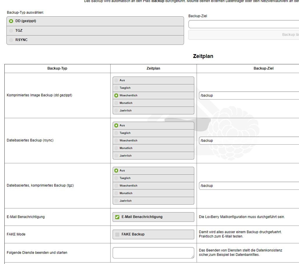

          Hi wiedemer
          Das sind die Einstellungen im Plugin und im Mailserver-Widget.
          Es kommt dann ein Notify vom LoxBerry mit Link zum Log Files.
          LG, Christian

            Hi Christian,
            das Plugin schaut bei mir anders aus, obwohl ich die letzte verfügbare Version installiert habe und hier hatte ich die e-mail-Benachrichtigung entfernt. (Aber jetzt, nach deiner Info wieder aktiviert...):

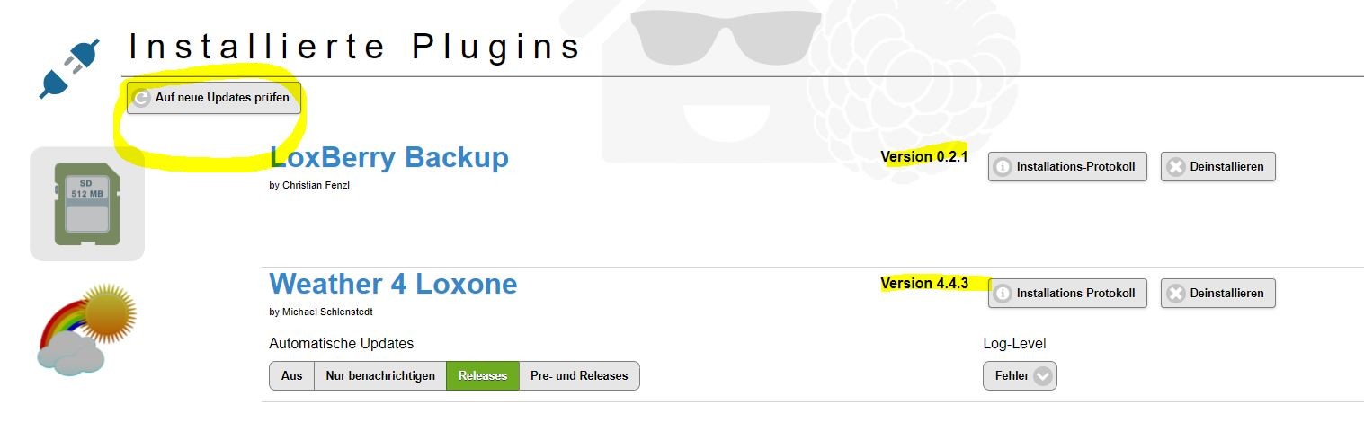

                  • wiedemer
                    • 07.10.2018
                    • 39
                    Naja. Es sind keine weiteren Updates verfügbar sagt mir der LoxBerry...
                    Quasi hier:
Ansichten: 245
Größe: 75,8 KB
                    Zuletzt geändert von wiedemer; 28.11.2018, 17:19.

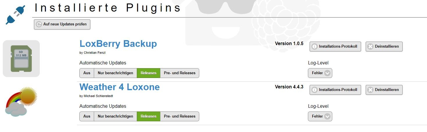

                      So wie es aussieht hat das Plugin gar kein AutoUpdate. Da musst Du wohl die Version aus dem Wiki laden
                  • wiedemer
                    • 07.10.2018
                    • 39
                    Ich habe es runtergeladen, aktualisiert und voila: Es sieht so aus wie in Christian´s Screenshot.
                    Jetzt habe ich die Benachrichtigung angepasst und bin gespannt, ob ich eine mail nach dem nächsten Backup erhalte.
                    Euch auf jeden Fall schon mal vielen Dank für eure tollen Plugins und euer Engagement hier mit dem LoxBerry!
