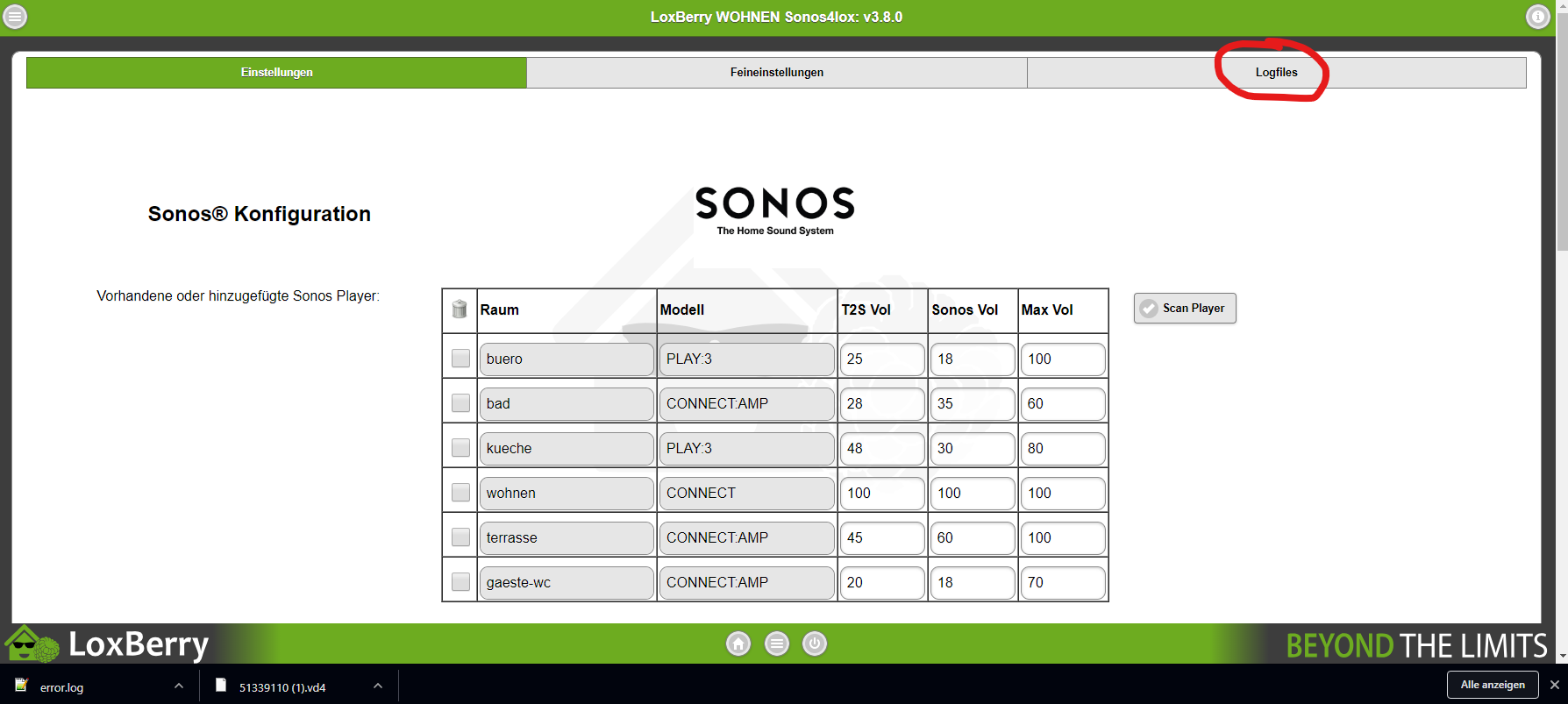

        Das ist wieder der Apache Log. In Sonos Plugin gibt es "Logfiles" und diese Log Datei benötige ich, nicht die vom Apache
          Entschuldigung, ich habe es nicht verstanden
          von welcher datei redest du
          Ich habe keine Spur im Webinterface.
            Entschuldigung, hast du einen genauen Weg?
            • Liver_64
              • 07.09.2015
              • 608
Name: Anmerkung 2019-05-09 141526.png
Ansichten: 570
Größe: 122,8 KB
                Wie ich dir schon sagte.
                Ich habe keine Spur, die in dieser Schnittstelle ankommt.
                Zur Erinnerung,
                Wenn ich das mit Firefox mache, füllt es das Protokoll gut aus.
                mit MS habe ich einen Fehler = 400

                  Du musst den "/" am Ende beim virtuellen Ausgang löschen und an den Anfang des virtuellen Ausgangsbefehles setzen:
                  Falsch: http://192.168.1.2/
                  Richtig: http://192.168.1.2
                  Falsch: plugins/sonos4lox/index.php?zone=blabla
                  Richtig: /plugins/sonos4lox/index.php?zone=blabla
