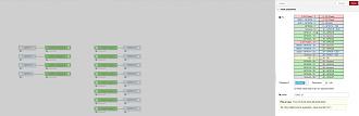

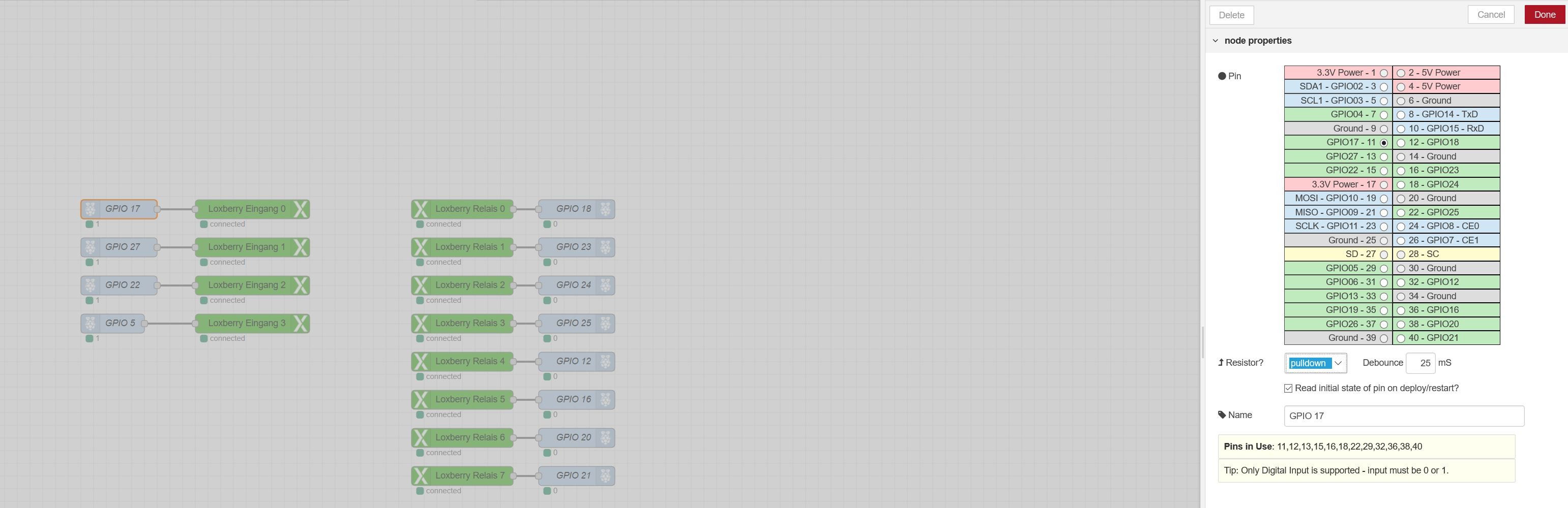

            Mach das jetzt mit NodeRed:

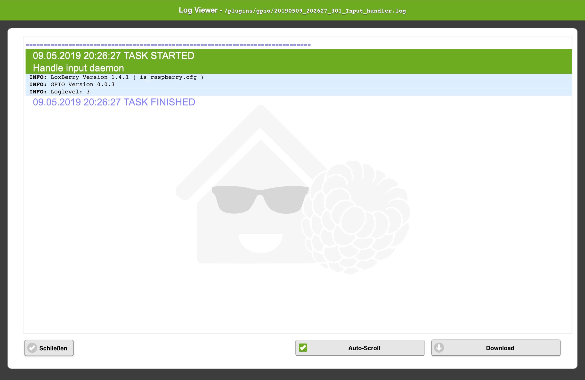

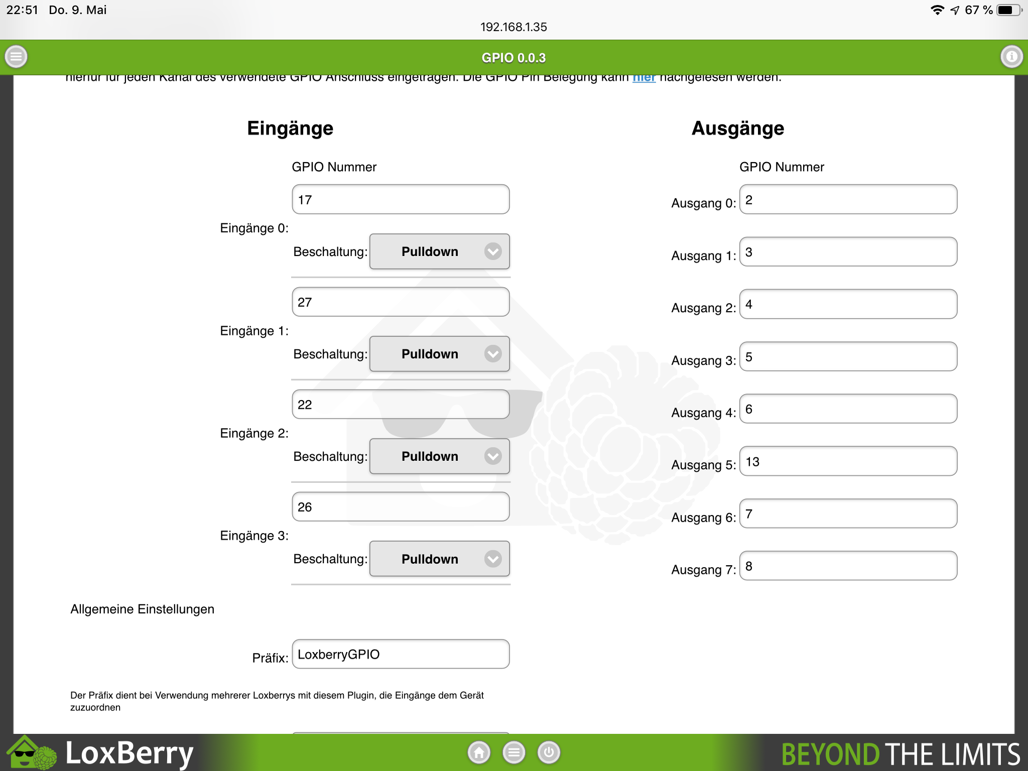

              Gast Das GPIO-Plugin hat sicher ein Logfile. Schau dort mal hinein.
              Und mach mal Screenshots von deinen Einstellungen.

                Das wäre meine Konfiguration und das log file. Und wenn ich es richtig verstanden habe, dann kann ich quasi einfach Pin 17 mit 3,3v verbinden und es sollte schalten ohne das ich einen Pulldown Wiederstand einfügen muss, richtig?

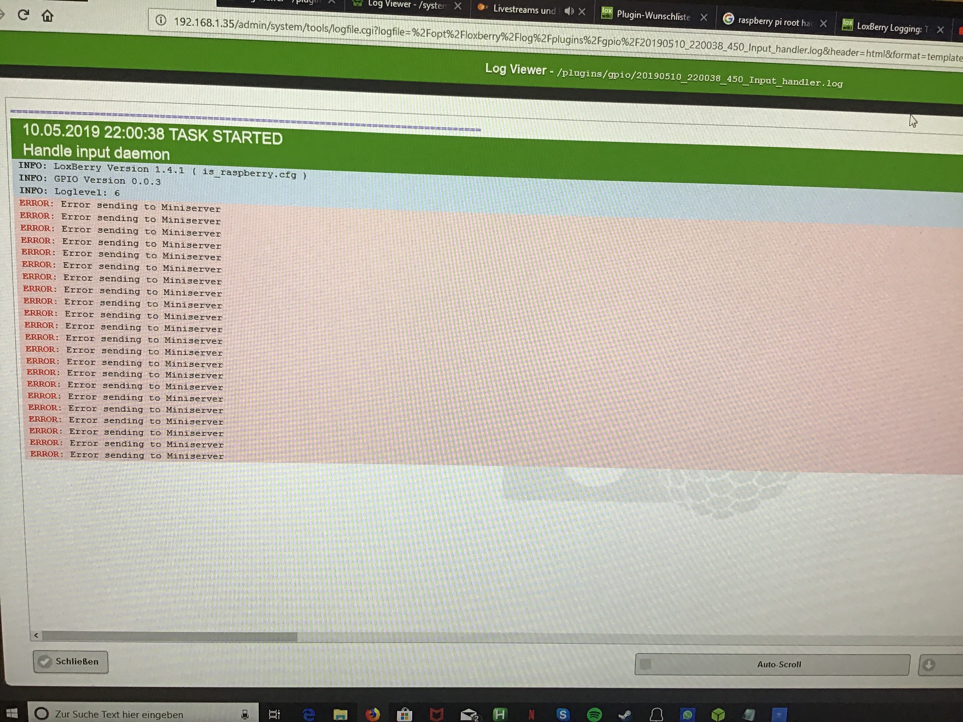

                Das kam jetzt raus nach dem ich mit den GPIOS gespielt habe:
                Da stimmt irgendwas nicht.
                • joesie
                  • 10.11.2015
                  • 34
                  Das ist ein gutes und schlechtes Zeichen.
                  Das gute ist, das Plugin registriert die Änderung am Eingang und will diese an den Server schicken. Somit ist die HW i.O,.
                  Das schlechte ist, die Verbindung zum Miniserver funktioniert nicht.
                  Bitte überprüfe die Konfiguration vom Miniserver im LB. Hier scheint irgendwo ein Fehler zu sein.
