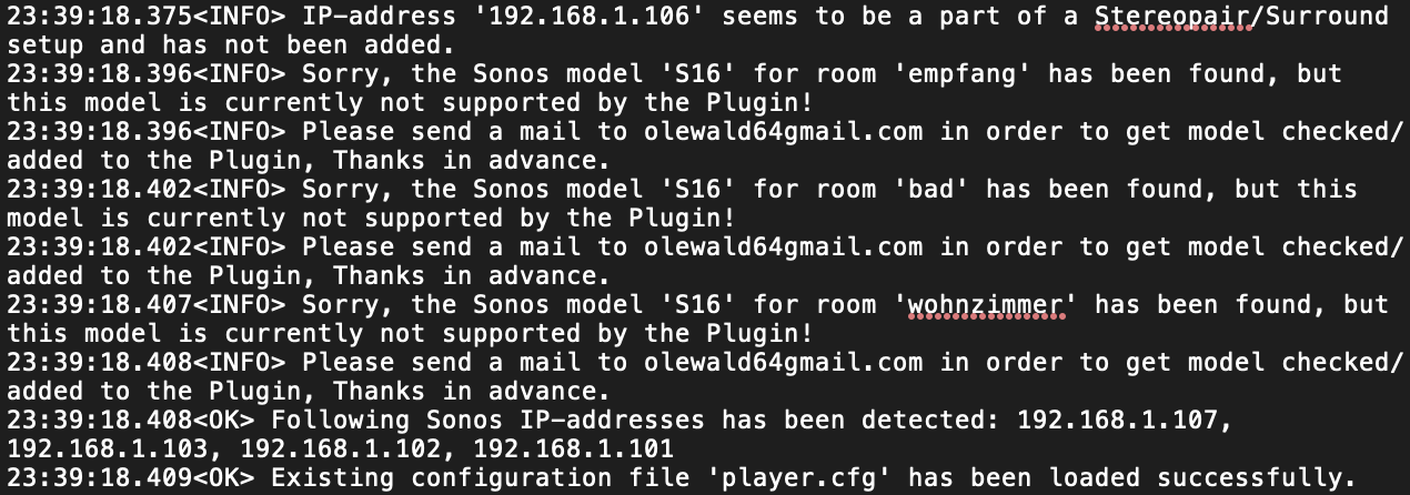

    Hat hier zufällig wer eine Info ob das ein Bug ist warum der neue Sonos Amp nicht gefunden werden kann, oder gibt es eine Lösung dafür? Falls ja, kann diesen wer beheben?
    Ich habe 5 neue Amps & 2x Play3 im Einsatz, jedoch werden hier nur die Play3 vom Loxberry App erkannt (natürlich ohne Gruppen gescannt)
    PS: Bei 2 Freunden von mir, wird auch der Amp nicht erkannt....

    Schau mal bitte ins Log nach dem Scan. Wenn ein Player nicht erkannt wird sollte dort ein Eintrag sein

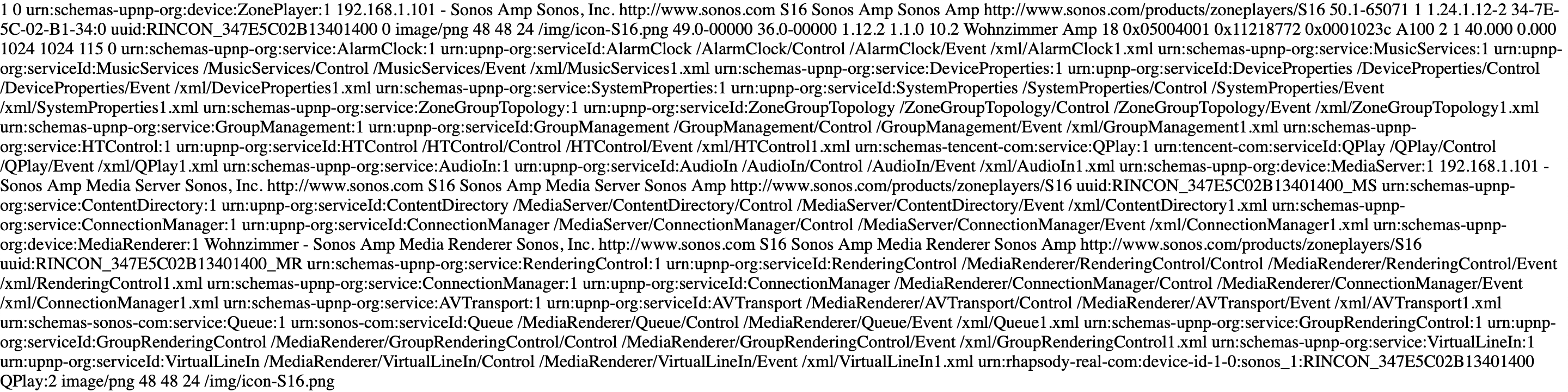

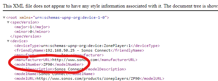

      Gib mal bitte im Browser folgendes ein:
      http://<IP EINES DER NEUEN AMP>:1400/xml/device_description.xml und suche dann ziemlich weit oben nach modelNumber. Die benötige ich um das Model zum Scan hinzuzufügen.
      Klicke auf die Grafik für eine vergrößerte Ansicht  Name: Sonos DD.png Ansichten: 0 Größe: 35,8 KB ID: 202184
        Hier noch 2 Screenshots wie gewünscht.
Name: Bildschirmfoto 2019-05-24 um 23.42.14.png
Ansichten: 508
Größe: 142,4 KB
ID: 202461Klicke auf die Grafik für eine vergrößerte Ansicht
Name: Bildschirmfoto 2019-05-24 um 23.49.53.png
Ansichten: 512
Größe: 471,1 KB
        • Liver_64
          • 07.09.2015
          • 624
          installiere bitte den Master, dann erneut scannen.
          Zuletzt geändert von Liver_64; 25.05.2019, 06:49.
            Funktioniert perfekt;-) Danke!
