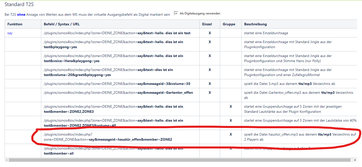

    ich probier schon ewig herum, komme aber leider nicht auf eine funktionierende Lösung:
    Mein versuchtes Ziel:
    Ein Audiofile für z.B.: Alarmanlage oder Glocke gleichzeitig auf mehreren Sonos Playern abzuspielen. Im besten Fall so, dass danach die Musik wieder normal weiterspielt;-)
    Gibts hier eine Lösung?

    Schau ins Wiki: https://www.loxwiki.eu/display/LOXBE...en-StandardT2S
