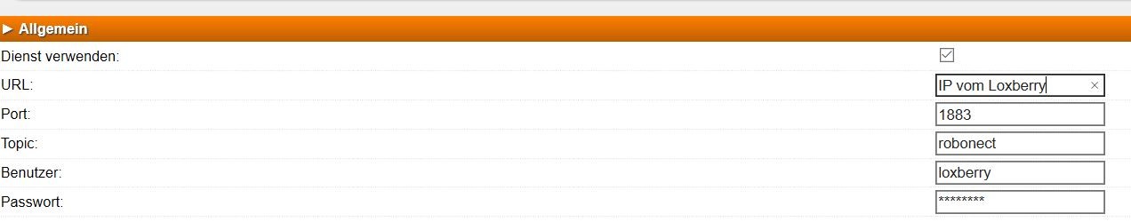

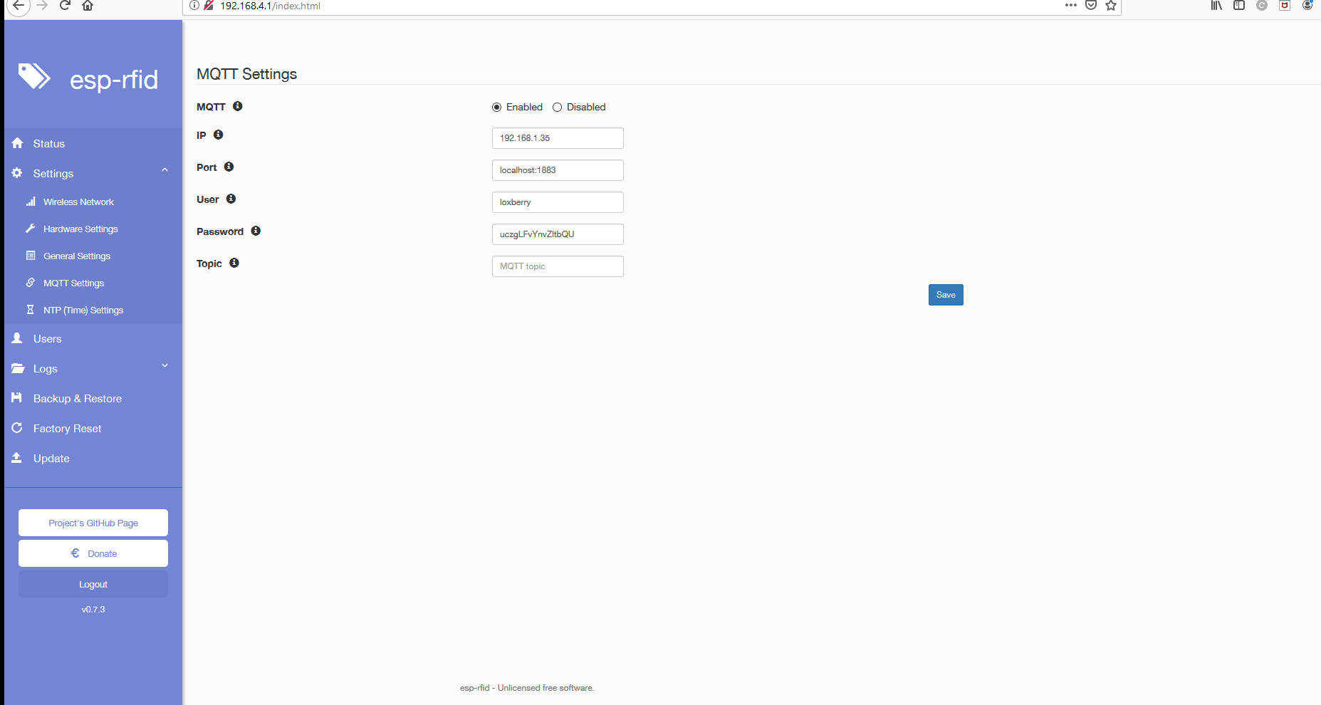

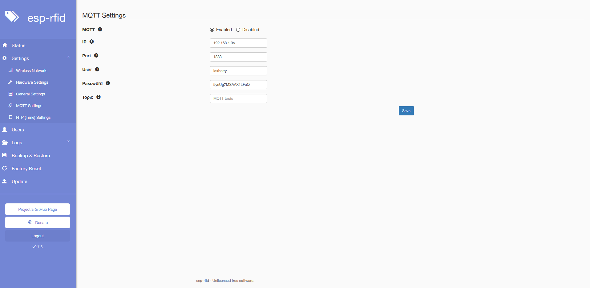

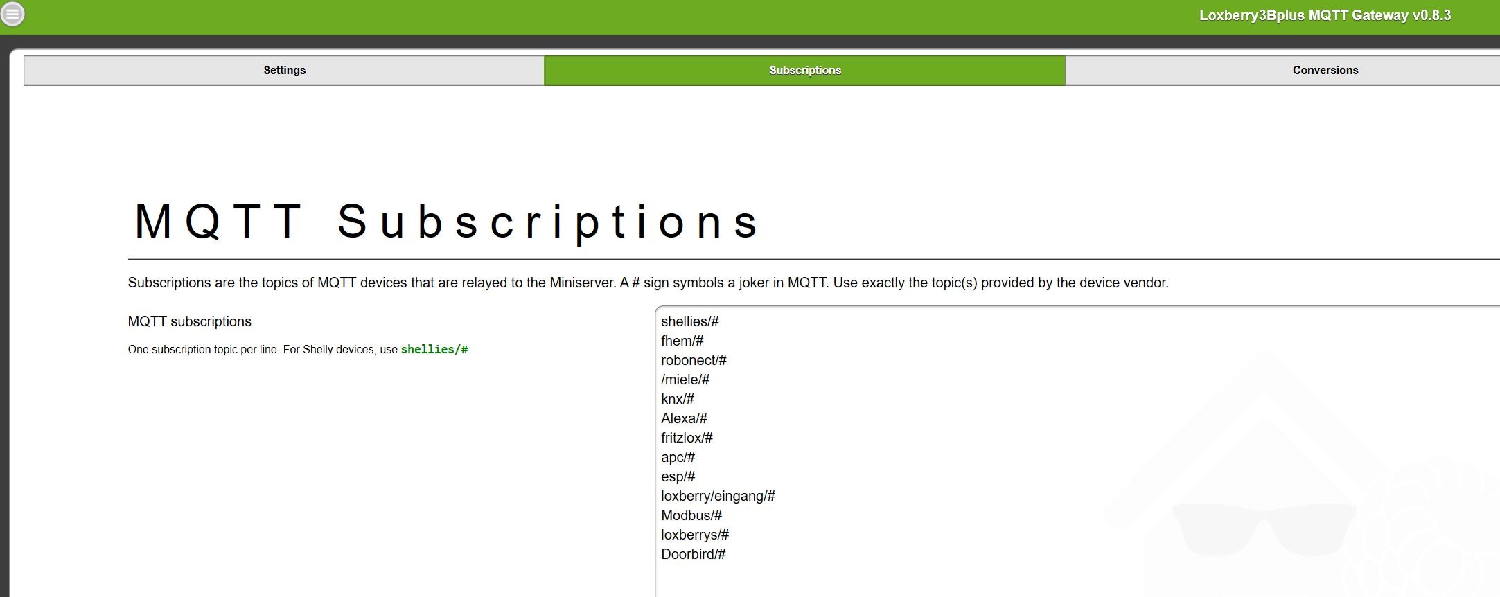

    ich habe auf einem Loxberry das MQTT Gateway Plugin laufen, soweit so gut. Auf einem esp läuft ein programm, mit dem sich RFID Tags auslesen lassen diese daten werden dann per MQTT übertragen. Bei mir aber nicht, da muss irgendein fehler in meiner Konfiguration sein den ich aber nicht finde. Könnt ihr mir hier vielleicht weiter helfen? In den Bildern seht ihr einmal das MQTT Plugin und das RFID-esp programm

    Fehlendes Topic im ESP wäre mir auf dem 1.Blick aufgefallen
    und
    localhost:1883 nicht 1838 weil es im ESP auch 1883 ist

      Danke für deine Antwort, was muss ich als Topic eingeben? Ich habe es jetzt geändert im ESP, wie auf dem Foto zu sehen, so sollte es passen oder?

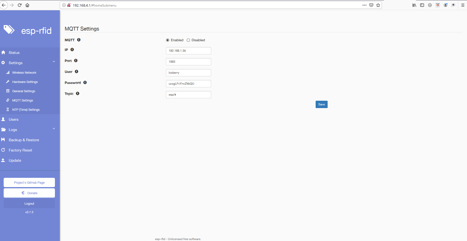

        Auf dem Screenshot ist noch immer kein Topic drin. MQTT basiert auf Topics, so kann es nicht gehen. Vielleicht solltest Du mal auf das i daneben drücken. Dann weißt Du vielleicht was Du da angeben sollst.
          wenn ich dort drauf drücke steht dor "MQTT topic"
            Muss dort im ESP shellies/# eingefügt werden?

              so in etwa mit einer anderen Anwendung beschrieben:
              Klicke auf die Grafik für eine vergrößerte Ansicht  Name: mqtt2.JPG Ansichten: 0 Größe: 40,5 KB ID: 208784
              Wobei Topic deine Anwendung beschreiben sollte und in der Regel einstellbar ist oder vorgegeben.

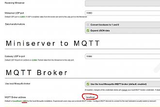

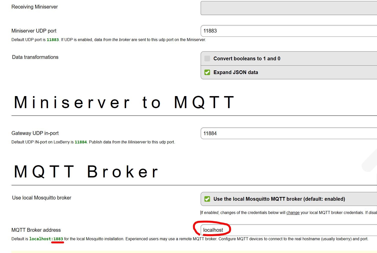

              Als erstes muss aber mal die Verbindung korrekt sein! Also Port 1838 auf 1883 abändern im Plugin falls du es noch nicht gemacht hast!!!
              Das Topic fügst du dann im Plugin ein. Die # zeigt dir alles an was nach dem Topic hinten noch kommt. Praktisch zum Suchen von Geräten.

                Die verbindung ist jetzt korrekt, dass einzigste was jetzt noch fehlt ist dieses Topic. Kann ich das selber erstellen?

                  Schreib einfach mal
                  in den ESP:
                  Tags
                  ins Plugin:
                  Tags/#
                  Zuletzt geändert von AlexAn; 07.08.2019, 19:43.
                Oder muss ich im Plugin und im ESP jetzt einfach ESP/# eingeben?

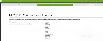

                Wenn ich es richtig verstanden habe, müssen durch topic daten übertragen werden und diese sehe ich dann bei incoming overview? und dann muss ich die in conversations setzen richtig?
                  Also die Einstellungen sind eigentlich so wie du es gesagt hattest, aber es kommt im Loxberry nichts an. Der esp ist auch im Netzwerk
                    So wie bei dir auf dem Foto.
                      Jetzt sieht es gut aus! Die Daten kommen an. Allerdings noch nicht in Loxone, wenn ich auch dass richtig gesehen habe, muss ich eine convision einrichten.

                          Wie schaut’s denn in der Overview aus?
