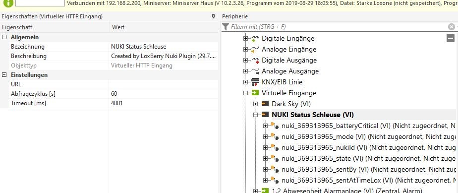

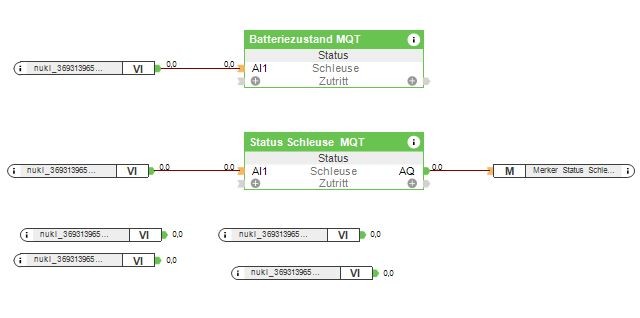

    erstmal großes Lob für das Plugin. Sieht alles sehr gut aus und lässt sich super leicht integrieren.
    Ich wollte es mal testen, aber leider bekomme ich keine Infos von virtuellen Eingang zurück. Immer alles 0. Die Ausgänge funktionieren komischerweise auch nicht, wenn ich Sie im
    Browser absetze funktionieren diese.
    Ich habe 2 Miniserver als Gateway, Client und im MQTT Gateway habe ich es mit beiden Servern ausprobiert. Unter Incoming overview sehe die Virtual Inputs, wenn ich das Nuki per Hand oder Nuki App bediene nur im Miniserver kommt nichts an.
    Anbei ein paar Screens von der Installation, vl. sieht man so was ich falsch gemacht haben könnte.
    • 4621
    Im Wiki schreibt er:
    Die URL und Polling Time in der Vorlage muss leer bleiben!
    Lösch mal die 60sec Abfrageintervall
    Oder klassisch anlegen:
    https://www.loxwiki.eu/pages/viewpage.action?pageId=39356009

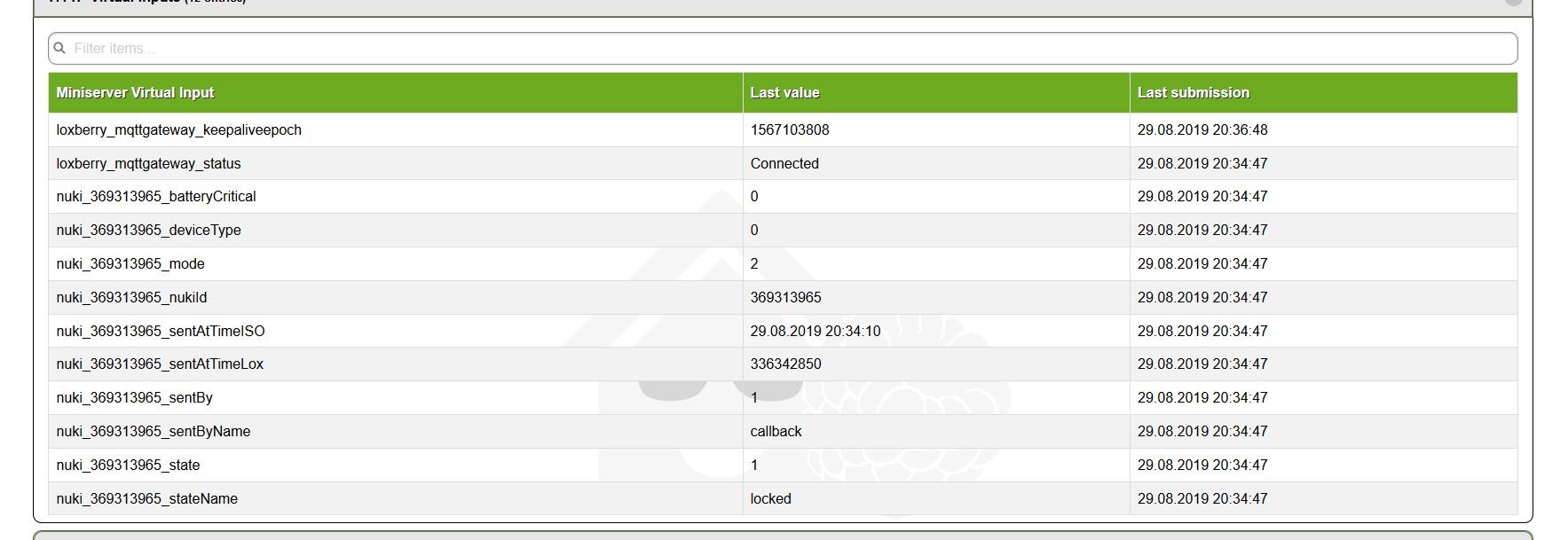

      Wenn du die Daten schon in der Incoming Overview hast, ist es nur noch ein Problem MQTT-Gateway zu MS.
      Kannst du die Overview mal zeigen, vielleicht stimmt da was nicht zusammen.

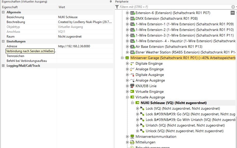

      ​​​​​​​Und bitte auch einen der Ausgangsbefehle (weil ich gesehen hab, dass Lock'n'Go komisch aussieht)

        Ah dachte ich hatte das schon mitgeschickt. Hier mal der Overview.

        Den Fehler in den Virtuellen Ausgängen habe ich gefunden!
        Ich schau mir noch die VI's an, und dann fixe ich das gleich!
        Ich meld mich, das wird nicht lang dauern.
          Die virtuellen Eingänge funktionieren bei mir.
          Sofern du nicht in einer anderen Zeitzone bist: Führe mal einen Sperrbefehl durch, weil die Zeit in MQTT zeigt bei dir 18:15, und (zumindest bei mir) ist es 20:15.
            Bezüglich den falschen Bezeichnungen, da haben wir einen doppelt-encoded-Bug, das sehe ich mich auch gleich an.

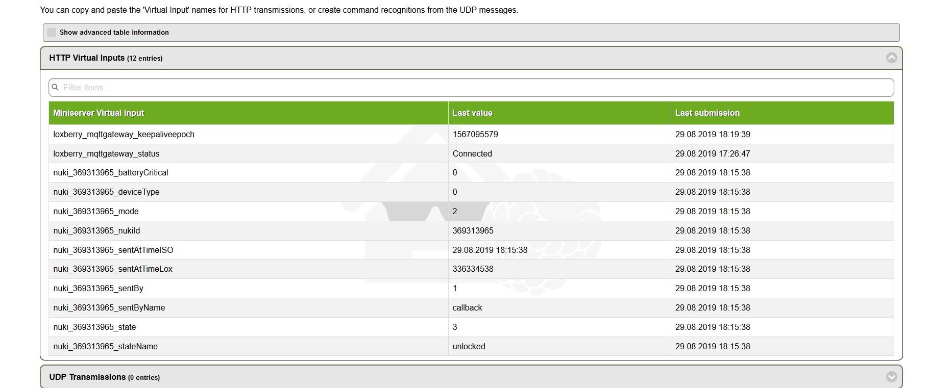

                  Alles schon gemacht. Hier siehst den Screen das im Programm nur 0 ankommt. Anbei nochmal die aktualierte incoming

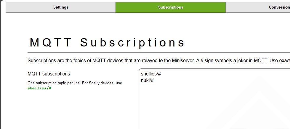

                    wie holt der MS denn die Zustände für die virtuellen Eingänge über die Subscriptions ? Da habe ich nuki/# eingetragen . der MQT Topic Name muss der damit gleich sein?
                      Das Topic passt, aber hast du den richtigen Miniserver eingestellt?
                      Funktioniert der Verbindungstest im "Miniserver"-Widget? Ist der User Admin?
                      Der Miniserver holt die Zustände nicht vom MQTT-Plugin, sondern das MQTT-Plugin sendet diese.
                      PS: Konfiguriere dir manuell einen virtuellen Eingang mit der Bezeichnung loxberry_mqttgateway_keepaliveepoch und Digital=Nein.
                      Wenn da nicht jede Minute etwas ankommt, sind deine Einstellungen des Miniservers in LoxBerry falsch, oder der LoxBerry hat keine Rechte.

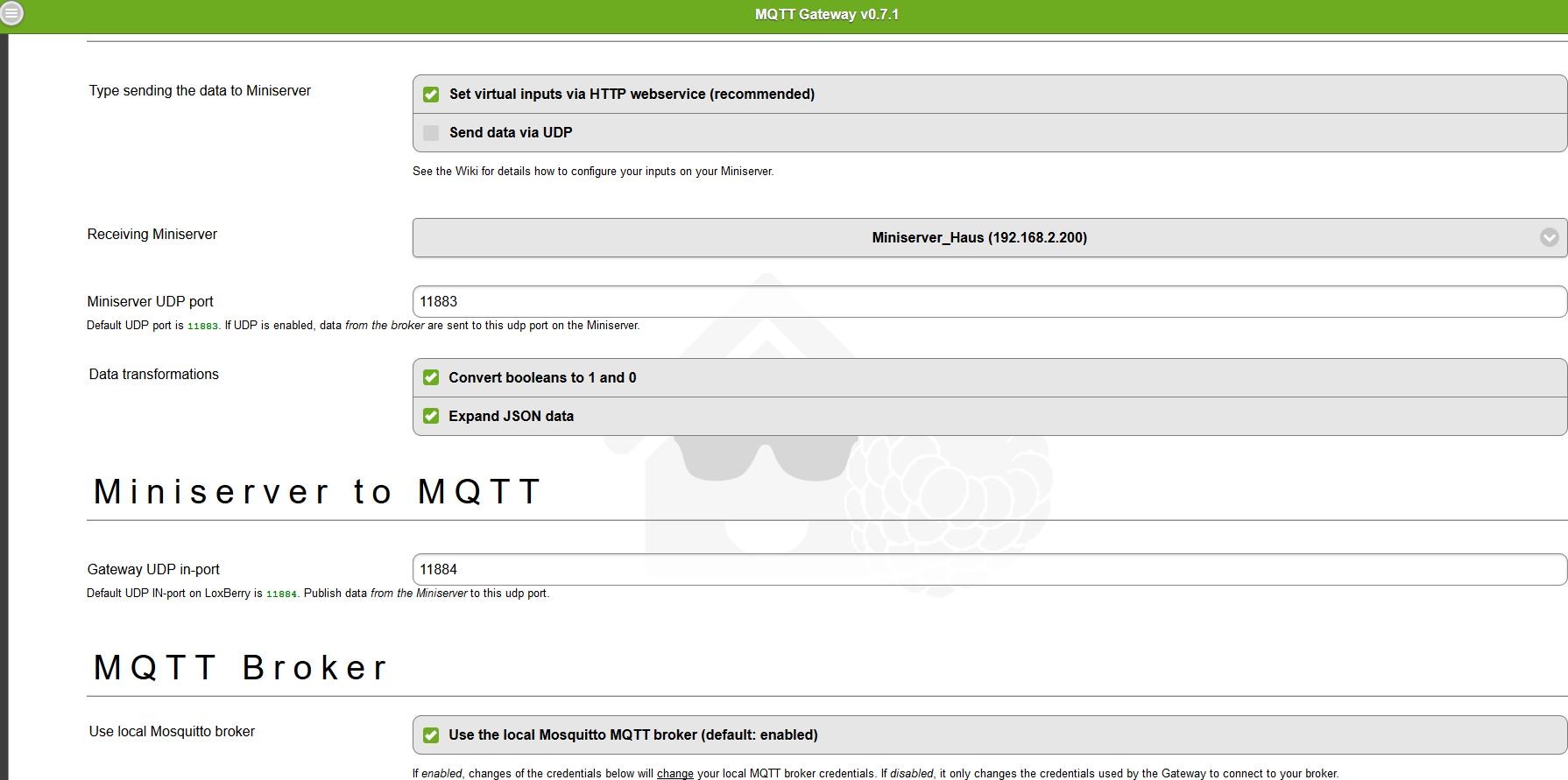

                        Ja richtig so rum. Na ja ich habe den Gateway im MQT Plugin angegeben, wenn ich den Client angebe geht das incoming nicht mehr. Von daher gehe ich davon aus das es so passt.
                        Die virtuellen Eingänge und Ausgänge sind am Client MS, aber da er als Konzentrator läuft sollte das ja egal sein.
                          Ok, das heißt, die Übertragung funktioniert jetzt?
                          Ich habe zwiwchenzeitlich eine V0.1.1 raufgestellt. Du kannst aktualisieren, und dann deine Virtuellen Ausgänge nochmal anlegen, dann sollten Sie funktionieren.
                          (Edit: Eventuell musst du in c:\ProgramData\Loxone\V....\Templates das alte Template löschen, LoxConfig neu starten, neu importieren)

                            Ok danke werde ich mal aktualisieren. Nö Eingänge funktioniert weiterhin nicht.
