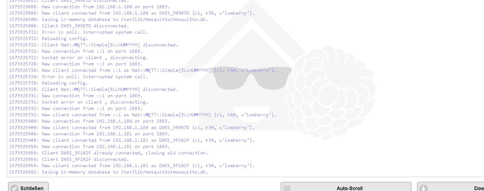

    Hallo!
    Ich habe meine Gosund SP111 erfolgreich geflashed und mich mit dem MQTT Broker (Plugin laut Anleitung) verbunden (sieht man in der Log Datei) aber leider sehe ich bei den virtuellen Eingängen HTTP am Broker keine zusätzlichen Informationen von Steckdosen.
    An was kann das liegen?
    Danke und beste Grüße
    Klicke auf die Grafik für eine vergrößerte Ansicht  Name: 1234.JPG Ansichten: 0 Größe: 170,5 KB ID: 219548Klicke auf die Grafik für eine vergrößerte Ansicht  Name: 123.JPG Ansichten: 0 Größe: 199,9 KB ID: 219549
    Zuletzt geändert von FRECH; 09.11.2019, 19:28.
    Im Log des Mosquitto sind nur Verbindungen vom MQTT Gateway, keine von einem anderen Gerät.
    Prüf mal, ob dein (deine?) Gosund per MQTT zum Broker verbinden.
      Nein, sorry - hab mich getäuscht. Die IP 180 bzw. 181 dürften das sein.
      Hast du eine Subscription angelegt?

        ja die 180 und die 181 sind 2 SP111
        PS: danke für die rasche Hilfe...ich hoffe wir kommen drauf... =))
        PPS: Loxb.version 1.4.0.3

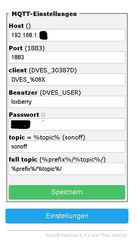

          Das ist von der SP111:
          - Host wie in der Videoanleitung, die IP von LB
          - Password wie in der Videoanleitung kopiert
Ansichten: 502
Größe: 70,2 KB
          Schickt der SP111 alle möglichen Daten an den Mqtt oder muss/kann man das irgendwo bestimmen? (vlt fehlt das)

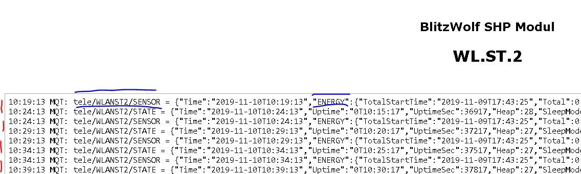

                  mqtt kann ja mit 50ms also "Echtzeit" die Daten versenden.
                  Bei mir hat er ca. 250 Werte geladen. Ich versuche die Anzahl jetzt mit den Subscription zu minimieren.
                  Wo kann man die 50ms einstellen?
                  danke und beste Grüße
                  Zuletzt geändert von FRECH; 09.11.2019, 22:35.
                    Das hat eigentlich noch nie jemand gefragt, weil eine Änderung wohl nicht nötig war. Die 50ms sind auch zum „Erholen“ des Miniservers gedacht.
                    /opt/loxberry/config/plugins/mqttgateway/mqtt.json
                    Im Objekt „Main“:
                    “pollms“: 50

                      Die Zykluszeit zu verändern, ist jetzt nur eine Übergangshilfe. Richtig wäre nur die notwendigen Daten auszulesen...
                      Bis jetzt habe ich nur beim LWT (online oder nicht) und bei der Energy Gruppe für die Auslesung der Leistungswerte die richtige Subscription gefunden.
                      Unterschiedliche + und # Varianten habe ich natürlich ausprobiert.
                      Für folgende Abfrage, ob das Relais eingeschaltet ist, habe ich es noch nicht geschafft:
                      stat_NAMEVOMGERÄT_POWER: für den Status des Gerätes
                      Vermutlich weil vorne stat statt tele steht. Ich recherchiere gerade am Unterschied ))
                      Laut der Konsole datet er alle 5min ab...das ist relativ lang, wenn ich mit steigender Leistung des Abluftgebläses beim Herd die Wohnraumlüftung einschalten möchte.
                      Klicke auf die Grafik für eine vergrößerte Ansicht  Name: 555.JPG Ansichten: 0 Größe: 130,5 KB ID: 219617
                      Zuletzt geändert von FRECH; 10.11.2019, 10:42.
                        • 6346
                        Wenn Du Dir die Ausgabe mal richtig ansehen würdest, kannst Du da ein „=“ sehen. Das heißt, dass links davon das Topic ist und rechts davon der Wert dazu. In diesem Fall ist der Wert ein JSON. Begriffe aus dem Wert ( rechts ) kannst Du nicht als Topic ausfiltern. Ebenso werden von MQTT keine Werte abgefragt, sondern ankommende Werte nur an die „Hörer“ weitergeleitet, die das entsprechende „hören“ wollen. Vielleicht solltest Du Dich mal etwas in das Thema MQTT einlesen. Vielleicht wird Dir dann einiges auch klarer.
                          Für Sonoff-Konfiguration mach bitte einen eigenen Thread auf.
