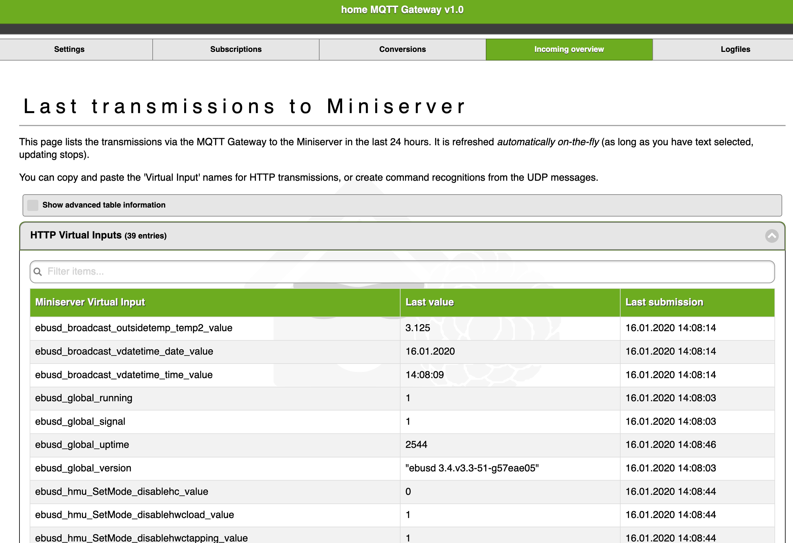

    akutell bekomme ich die standard werte ins mqqt plugin vom loxberry. (bild 1)
    mit den befehlen "/get" "/set" und "/list" sollte man bestimmte werte abfragen können indem man die einfach in der url anhängt.
    das ganze wird jedoch von zb.: "/get/ " in ein "_get" umgewandelt und mit selbigen in der incoming overview angezeigt.

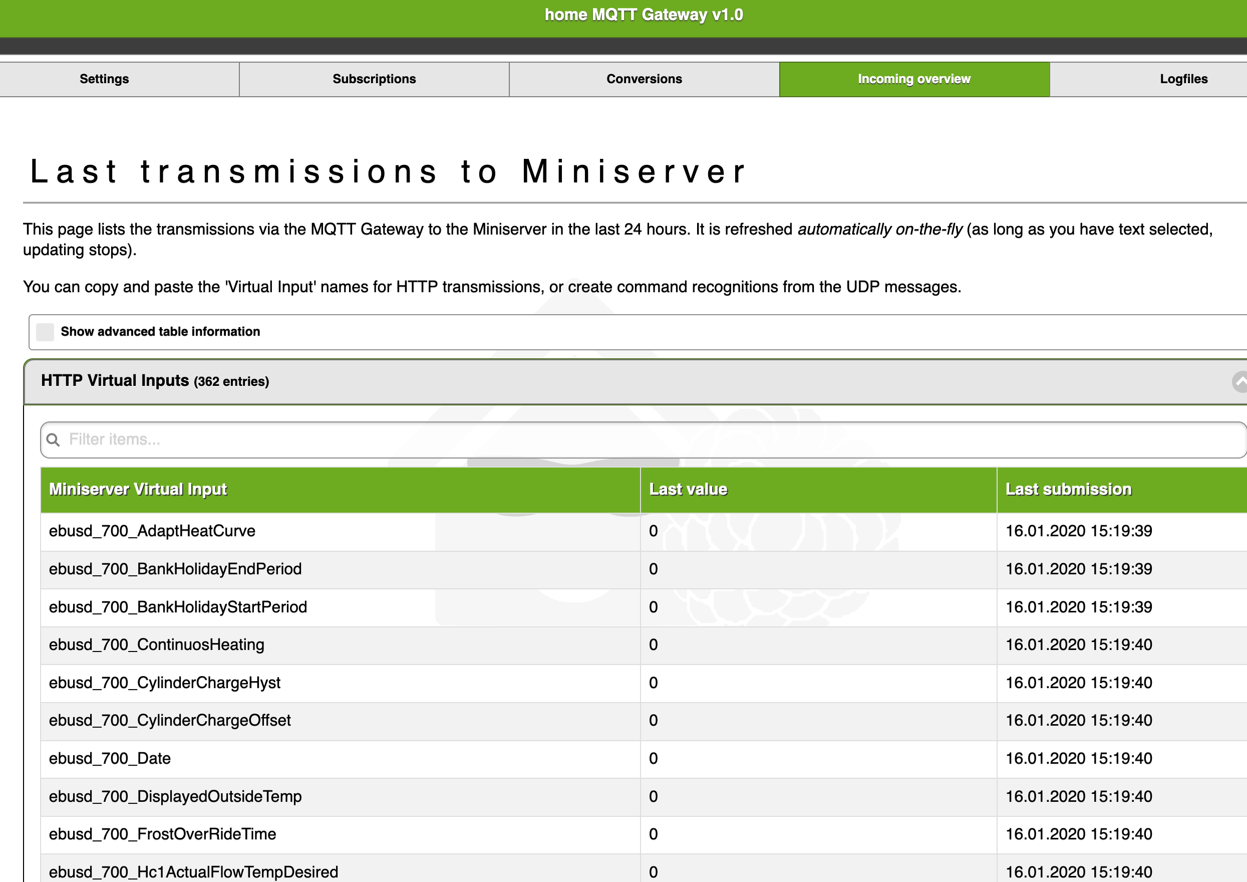

    der befehl ?topic=ebusd/list bekommt als antwort alle werte die der ebus hat jedoch ohne wert (bzw. 0) es sei denn der wert wurde schon mal zuvor per befehl abgefragt. (bild2)

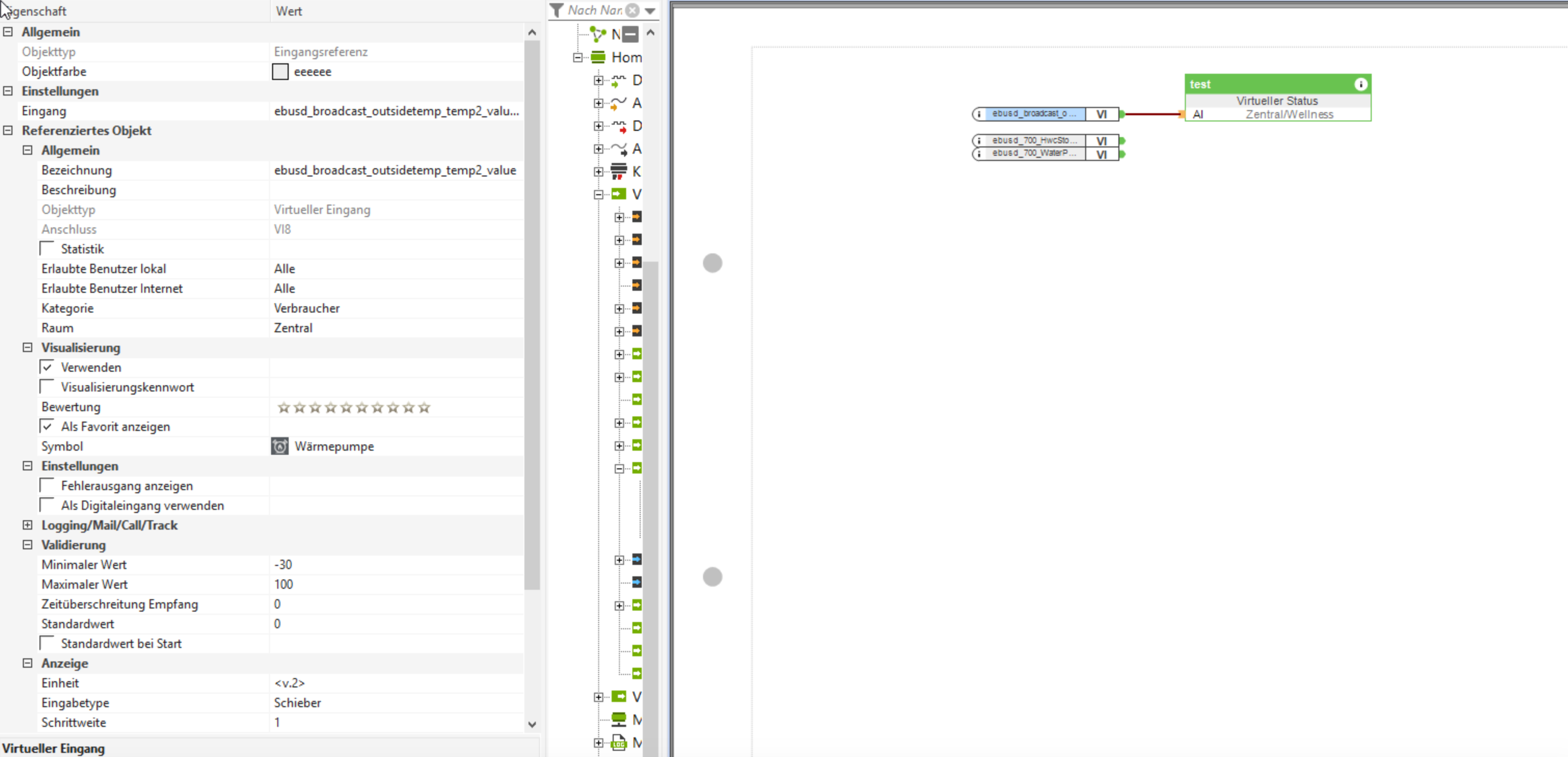

    das geht am einfachsten mit einem virtuellen eingang. (bild 3)
    selbe problem wie oben. standard werte werden aktuell gehalten. andere nicht mehr abgefragt.

          hatte da einen dummen denkfehler drinnen:
          fragt den wert HwcStorageTemp ab und gibt den wert ebusd_700_HwcStorageTemp_tempv_value rein
          mich hat nur verwirrt dass er auch den ebusd_700_HwcStorageTemp_tempv_get dazu erfindet. (natürlich ohne wert)
          und das der abgefragte wert ebusd_700_HwcStorageTemp auch keine veränderung im timestamp bekommt weil der an den xy_get gesetzt wird.

            Du bekommst das /get in die Overview beim Gateway, weil du das ja an dieses Topic sendest, und dieses Topic ist abonniert!
            Es wird deswegen zu _get, weil Loxone keine / kann und ich deswegen auf diese Weise umwandle beim Senden an den Miniserver.
            Dass das tempv angehängt wird, ist wohl ein ebusd-Spezifikum.
