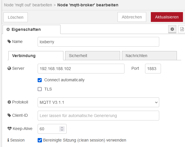

                          #42
                          mqttgateway(2).log hey leute.. sorry hatte heute erst wieder zeit zum testen!
                          da werden sehr viele daten empfangen.. und ab 21:18:47.332 kommt die Warung + der Wert vom Miniserver.
                          habe heut noch bisschen probiert.. und habe ferstgestellt wenn ich im Gateway Subscriptions die abfrage vom Cerbo entferne, läuft es fast realtime!
                          kann das sein das der Cerbo das Gatway "zuspamt" da er jede änderung sofort Verschickt?!
                          Das Protokoll ist MQTT V3.1.1 was Loxberry verarbeiten kann oder ist das V5
                          hier noch die Einstellungen im Cerbo für den Mqtt broker..
                          Klicke auf die Grafik für eine vergrößerte Ansicht  Name: grafik.png Ansichten: 0 Größe: 23,1 KB ID: 409259
                          Die sollten doch auch passen oder?!
