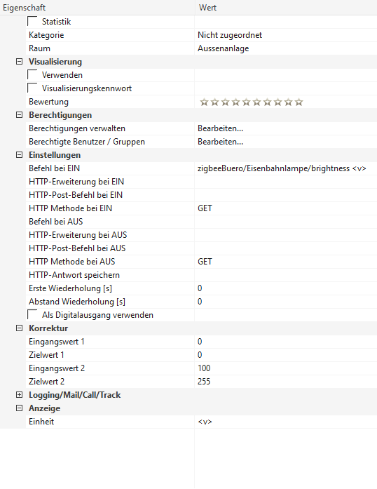

    Hallo, hat schon mal wer eine Tradfri Bulb per MQTT Gateway und zigbee2mqtt eingebunden?
    AN AUS ist kein Problem, aber die Brightness funktioniert nicht. Ich sende zwar einen Wert an das Gateway, dieser kommt auch an, aber die Lampe dimmt nicht.
Ansichten: 382
Größe: 29,3 KB
    Kann’s sein, dass du die Lampe explizit auch einschalten musst, damit du die Brightness Regeln kannst?
    • eisenkarl
      • 1352
      Ja, ich schalte sie auch mit einem weiteren Befehl ein.
        Wie ist denn dein Command für On und Off?
        Bekommst du einen Status der Lampe in die Incoming Overview? (Screenshot)
        Kann sein, dass ich ganz falsch liege (ich hab kein Zigbee im Einsatz), aber von der Doku her, hätte ich evt. sowas probiert:
        zigbeeBuero/Eisenbahnlampe/set/brightness <v>
        oder
        zigbeeBuero/Eisenbahnlampe/set {"brightness" : <v>}
        Value bei den Lampen ist 0 bis 254, nicht 0 bis 255.

          Das war es:
          Vielen Dank, da bin ich nicht drauf gekommen
