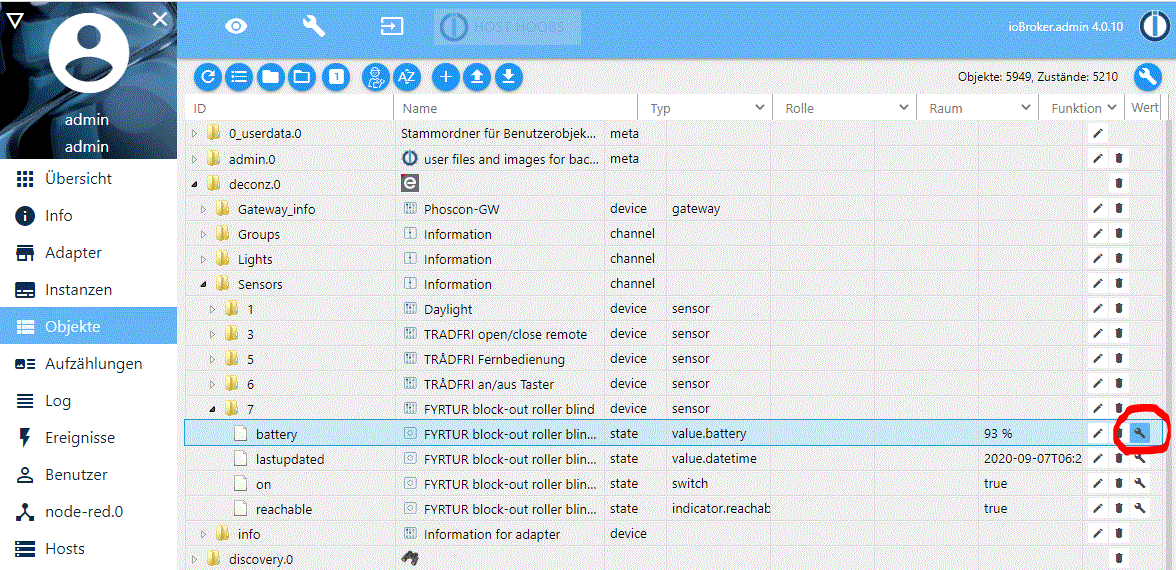

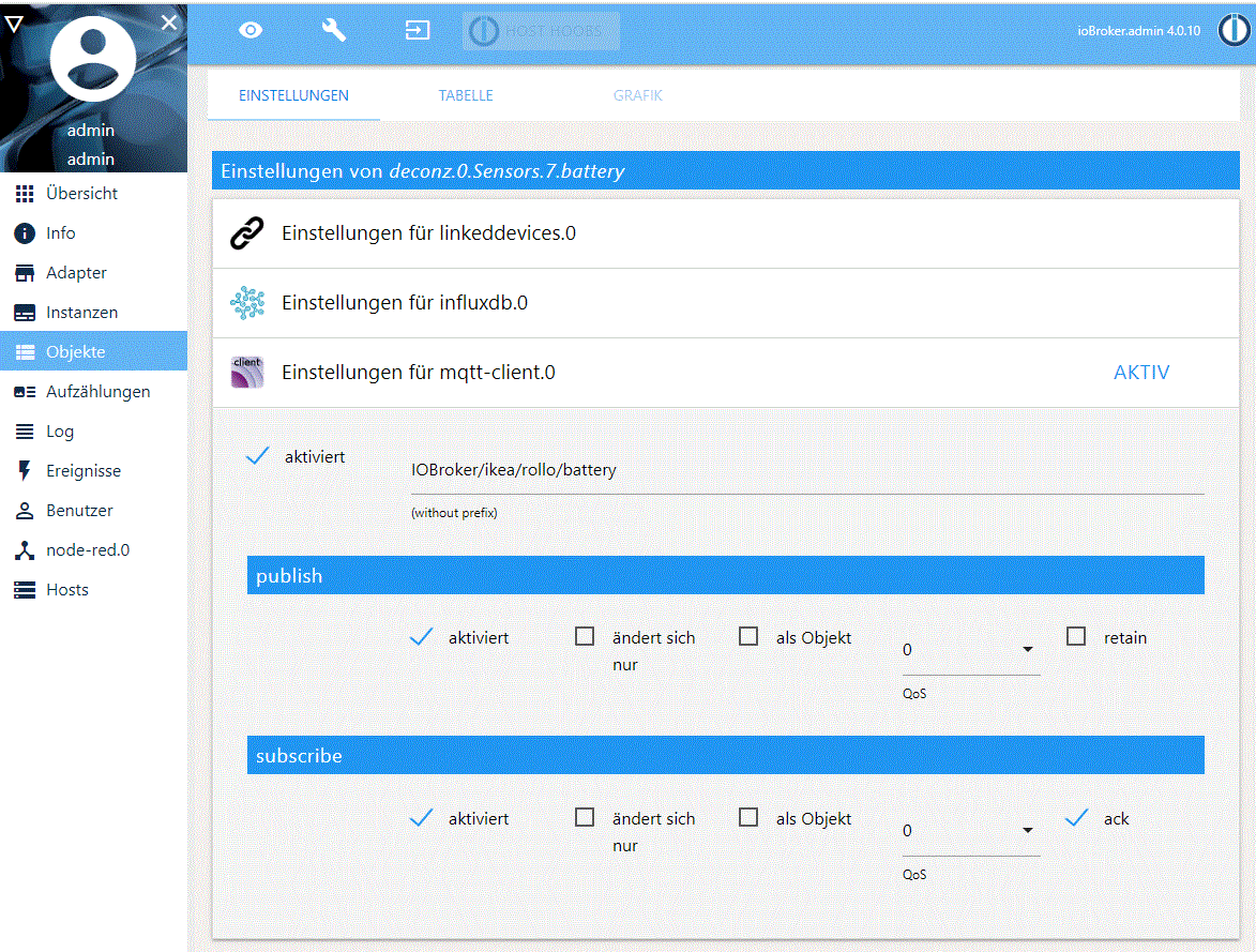

      MQTT Client installieren und das Objekt über den Schraubenschlüssel aktivieren:

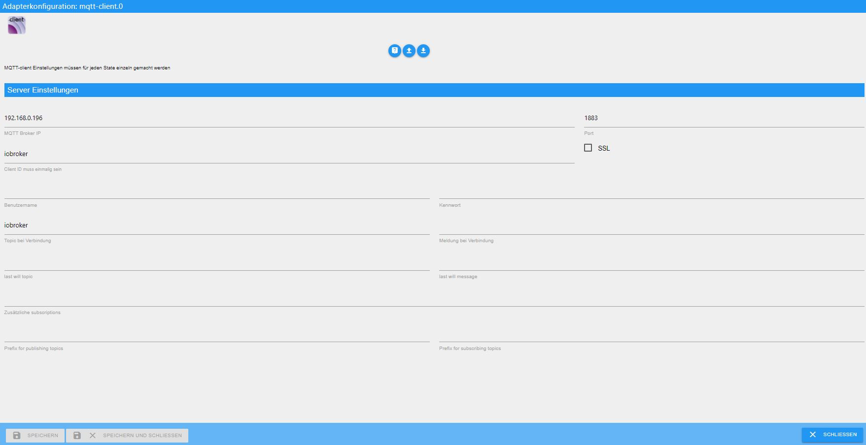

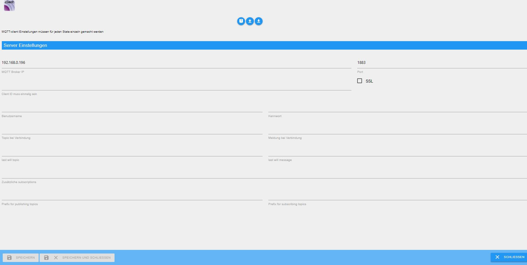

          gib bei client ID iobroker an
          bei benutzer und passwort musst du diese von deinem mqtt plugin angeben
          dann sollte es laufen

          geh auf die mqtt plugin hauptseite. unten fragt er nach deinem secure pin.
          danach kommt eine weitere config, da steht dein mqtt broker Passwort, dass du brauchst

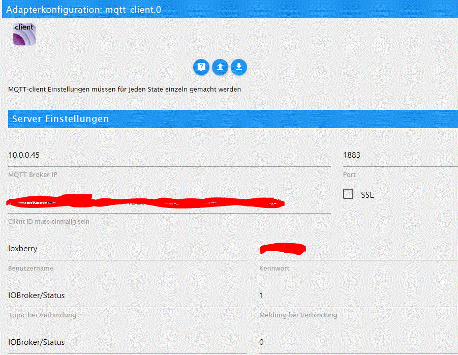

          • wrack solutionist
            • 09.09.2016
            • 183

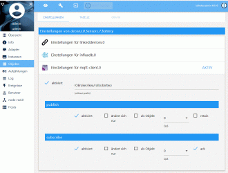

            in der MQTT Plugin Einstellung habe ich Nutzer und Passwort leer gehalten, d.h ich brauche da auch wahrscheinlich auch nichts in IOBroker angeben.
            Das mit den Topic hatte ich ganz vergessen, hier habe ich folgenden Topic hinzugefügt:
            iobroker/#
            Im IOBroker habe ich folgende Einstellung gemacht, siehe Screenshot.
            VG
            Michael
            • hme0354
              hme0354 kommentierte
              eintrag iobroker ist eine zeile zu tief und du brauchst den benutzername und das passwort. bei mir waren im plugin automatisch benutzer und passwort drin.

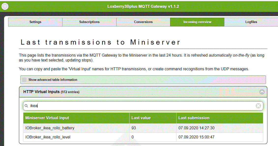

            • 4353
            Natürlich braucht man die Daten vom Loxberry inkl. der Client ID vom MQTT Plugin
            Passwort würde ich schon im MQTT Plugin vergeben!
            Klicke auf die Grafik für eine vergrößerte Ansicht  Name: mqtt.GIF Ansichten: 0 Größe: 161,5 KB ID: 264747
            Topic natürlich auch falls man nicht alles zulässt!
            Alternativ geht es auch mit dem "simple-api" Adapter!
            Zuletzt geändert von AlexAn; 08.09.2020, 14:28.
            • wrack solutionist
              wrack solutionist kommentierte
              Danke, der Benutzername hat mir noch im Puzzle gefällt
