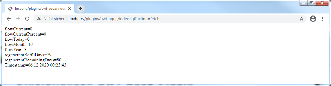

    Die Daten können entweder durch das Plugin an virtuelle Eingänge in Loxone gesendet werden oder aus Loxone mittels virtuellem HTTP Eingang abgerufen werden.

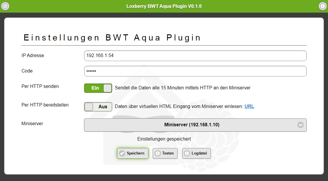

    Konfiguration im Loxberry:
    Klicke auf die Grafik für eine vergrößerte Ansicht  Name: bwt-aqua-settings.png Ansichten: 0 Größe: 69,7 KB ID: 278335

    Viel Spass beim Ausprobieren - ich freue mich auf Rückmeldungen.

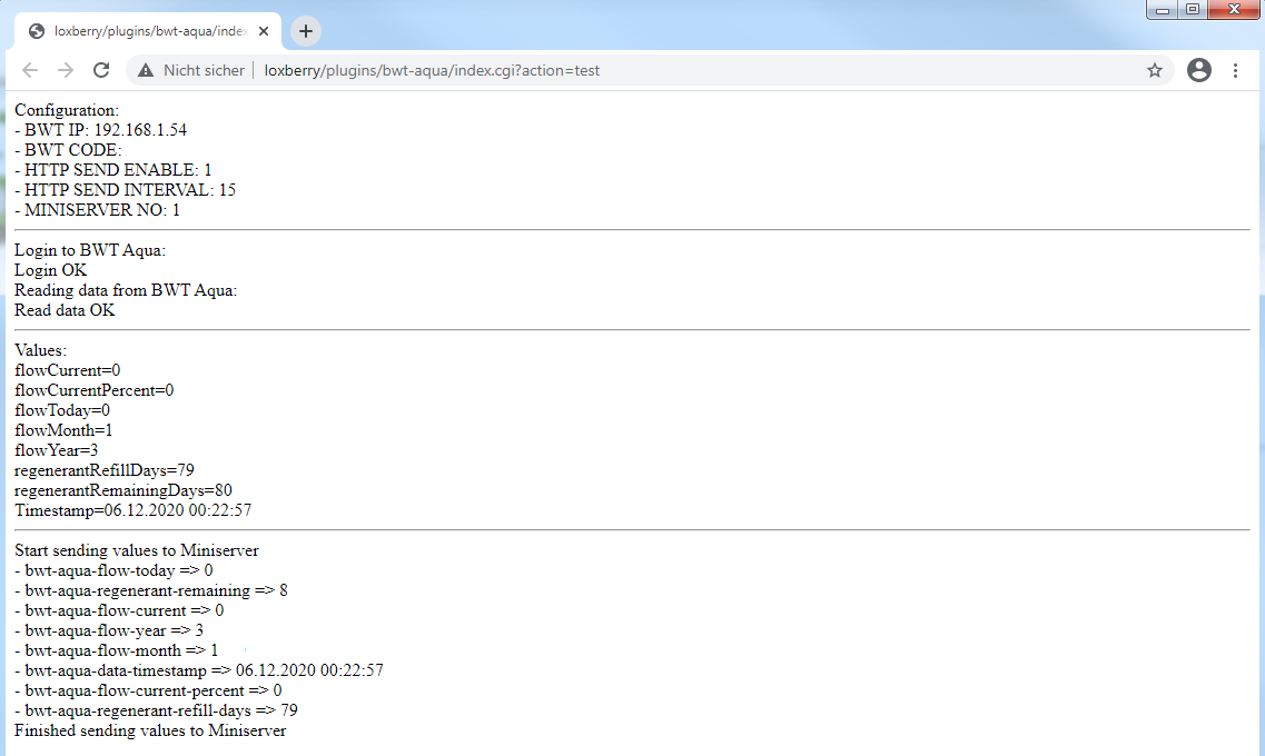

    Finde ich klass, dass du dieses Plugin entwickelt hast - Beim testen kommt immer folgende Fehlercode bei mir, obwohl der Login erfolgreich war: "Read data failed. Error Code500"
    Was bedeutet dieser Fehlercode?
    • bazzman
      • 24.09.2019
      • 187
      Hallo Stefan
      Vielen Dank fürs Testen! Wenn das Login klappt, sind wir nicht mehr weit weg Code 500 bedeutet leider nur "allgemeiner Server Fehler".
      Ich vermute, die Daten kommen bei dir evtl. in leicht anderem Format an als bei meiner Anlage. Dazu bräuchte ich aber einen Netzwerkmitschnitt damit ich mir das ansehen und analysieren könnte.

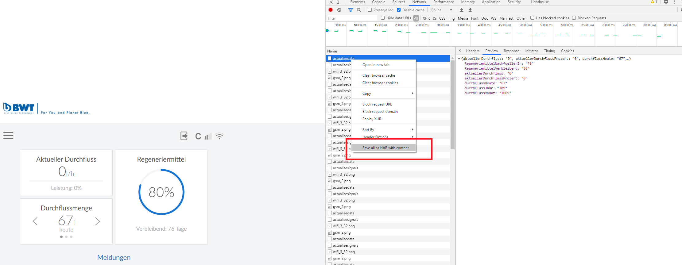

      Hast du evtl. den Google Chrome oder Firefox Browser installiert? Könntest du mal folgendes für mich machen?
      • deine IP des BWT Enthärters im Browser aufrufen
      • VOR dem Einloggen F12 drücken -> öffnet Entwicklerkonsole von Chrome/Firefox
      • In den Entwicklungstools auf das Tab "Netzwerk" wechseln (in Firefox: "Netzwerkanalyse")
      • Einloggen mit deinem Code
      • Ein paar Sekunden abwarten (bis alle Daten geladen sind im Browser)
      • Dann im Netzwerk-Tab rechts-klick und "Save all as HAR with content" klicken und die Datei abspeichern (in Firefox "alles als HAR speichern"
      • Datei mit einem Texteditor "Windows Editor" reicht öffnen
      • Darin nach deinem Code suchen -> sollte 2x vorkommen -> mit xxxxxx ersetzen, IP kannst du ggf. auch ersetzen mit yyyyy ersetzen
      Müsste dann ungefähr so aussehen:
      Klicke auf die Grafik für eine vergrößerte Ansicht  Name: bwt-log.png Ansichten: 281 Größe: 138,4 KB ID: 278610
      Hinweis: Diese HAR Datei enthält den Netzwerkmitschnitt deiner Kommunikation mit dem Entkalker, aber keine anderen Daten aus deinem Browser. Die Datei ist mit dem Editor lesbar, du kannst vor dem Versand auch gerne reinschauen.
      Spannend wirds bei diesem Abschnitt, in ähnlicher Form sollte das bei dir auch enthalten sein, hier kommen die aktuellen Werte. Hier nehme ich an, dass sich unsere Entkalker leicht unterscheiden:

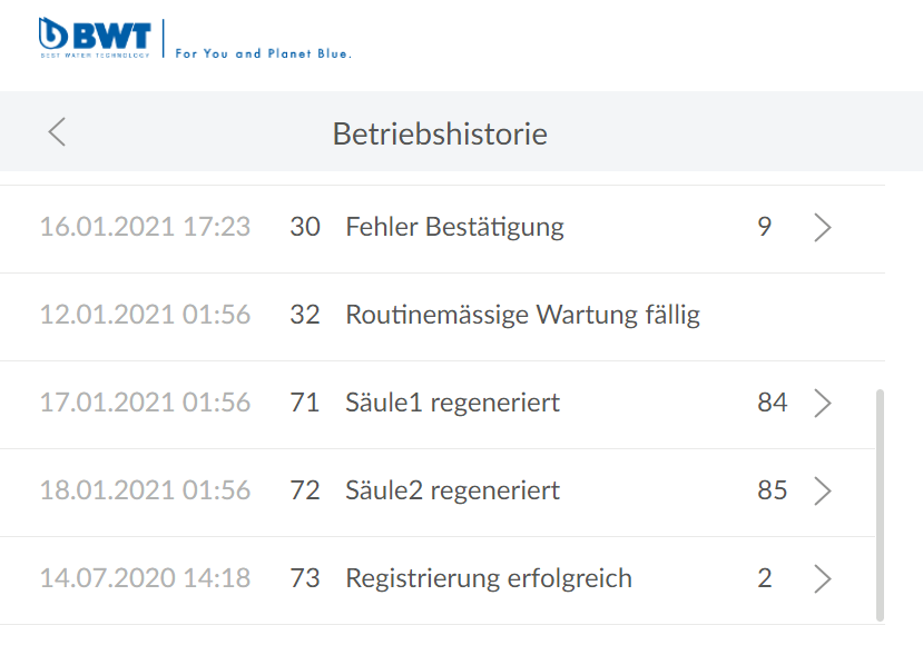

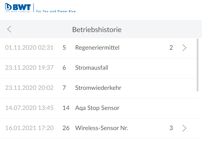

                  Das Abrufen der Historie kann ich mir gerne mal ansehen, dazu würde es helfen, wenn ihr mal bei euch über die Web-Oberfläche auf die BWT Anlage geht und die angezeigte Historie mit diesen Screenshots vergleicht:
Ansichten: 2519
Größe: 52,2 KB
ID: 286624Klicke auf die Grafik für eine vergrößerte Ansicht
Ansichten: 2489
Größe: 62,9 KB
                  Wichtig zu wissen wäre, ob die Zahlen in der zweiten Spalte (nach dem Datum) bei euch identisch sind mit den Bezeichnungen, sprich ob z.B. "Routinemässige Wartung fällig" immer die Nr. 32 ist usw. Wenn diese Werte konstant vergeben werden, könnte man das wohl relativ leicht rauslesen.
                  Viele Grüsse
                  Paolo

                  Hier mal zur Übersicht meine Werte:
                  BWT Perla 4
                  6: Stromausfall
                  7: Stromwiederkehr
                  29: Registrierung fehlgeschlagen - Verbindung gestört
                  30: Fehler Bestätigung
                  71: Säule1 regeneriert
                  72: Säule2 regeneriert
                  73: Registrierung erfolgreich
                  Zuletzt geändert von stefb; 19.01.2021, 07:30.

                  Hier Mal meine Werte:
                  5: Regeneriermittel
                  6: Stromausfall
                  7: Stromwiederkehr
                  14: Aqa Stop Sensor
                  15: Aqa Watch
                  32: Routinemässige Wartung fällig
                  Also auch bei mir prinzipiell die gleichen Werte
