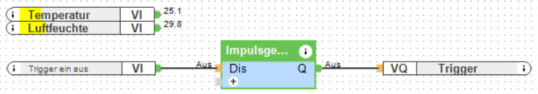

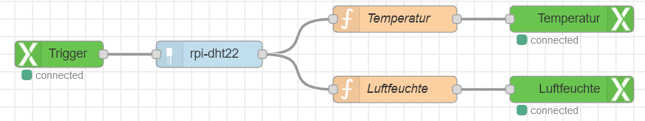

          Mittels NodeRed auf dem Loxberry wäre ein DHT11 und auch ein DHT22 ja relativ einfach einzubinden.
          Wie schon erwähnt, belegt halt jeder DHT einen eigenen GPIO.
          Beipiel:
          NodeRed
Name: DHT22 NodeRed.png
Ansichten: 584
Größe: 37,0 KB
          Loxone
Name: DHT22 Loxone.png
Ansichten: 571
Größe: 35,8 KB
