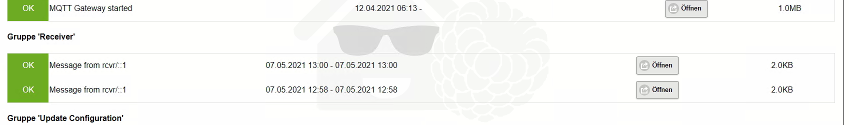

        Für jeden Aufruf (egal ob erfolgreich oder nicht) gibt es einen Log-Eintrag unter Group 'Receiver':
Ansichten: 435
Größe: 102,6 KB
        Auch wenn der Receiver warum auch immer scheitert, müsstest du bei einem Call von Plaato zumindest einen Eintrag vom Start sehen.
        Wenn du da eine Zeile siehst, ist es vielleicht ein Fehler im Receiver! In dem Fall schick mir das Log durch.

          Nein, leider keinen LOG Eintrag, nur den vom Browsertest.
