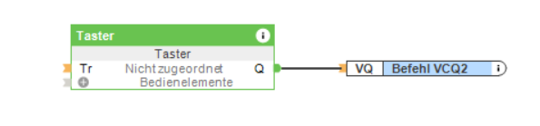

    Guten Abend,
    welche Gründe kann es haben, dass Sonos4Loxone über den Browser zu steuern ist, nicht aber über den Miniserver mit virtuellen Ausgängen? Ich habe alles so gemacht, wie in der Anleitung beschrieben. Virtueller Ausgang angelegt (IP-Adresse des Loxberry-Servers) und virtuellen Ausgangsbefehl angelegt (Bsp. plugins/sonos4lox.....). Wenn ich den Ausgang ansteuere passiert einfach nichts.
    Alle Befehle über den Browser funktionieren, auch die Sprachausgabe. Einige Befehle, etwa "softstop" funktionieren zeitverzögert.
    Danke für eure Hilfe
    Hannes

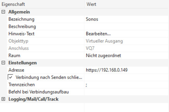

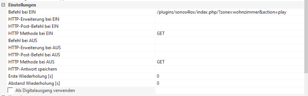

    Da können ja fast nur deine Befehle in Loxone falsch angelegt sein - zeig mal Bilder (Virtueller Ausgang, Virtueller Ausgang Befehl).
    Sicher was verdreht oder einen / zu viel oder zu wenig.
      Danke für die schnelle Antwort. Ich habe mehrere Versuche schon unternommen (mit "/" vor dem Befehl und ohne, als Digitalausgang, "loxberry" anstelle der IP-Adresse...). Am Taster sollte es nicht liegen, im Liveview kann man sehen, dass der Impuls richtig gegeben wird.
      Danke und lg
      Hannes

        Versuch es mal mit http und nicht mit https
          Da brauchst Du auch nicht nach MSv1 zu fragen ... der Loxberry kann von sich aus gar kein SSL
          Bin davon ausgegangen das https geht da er geschrieben hat das es im Browser geht.
          Da ich das Plugin nicht kenne dachte ich es hier vielleicht implementiert würde.
          Also theoretisch könnte der Loxberry natürlich https. Läuft ja ein Apache drauf. Wir hatten da auch schon oft genug drüber diskutiert dem LB https zu spendieren. Das Problem ist nur, dass die Browser heute keine selfsigned Certificates aktzeptieren. Es müsste also ein richtiges Cert drauf. Und das geht halt nicht so ohne weiteres. Wenn er selbst ein Cert installiert hat, wäre es natürlich möglich und der MSv1 könnte es nicht, aber ich denke eher, dass er im Browser kein https benutzt hat
        TOP, danke!!! Das war der Grund Hätte ich mich mal früher hier im Forum gemeldet
