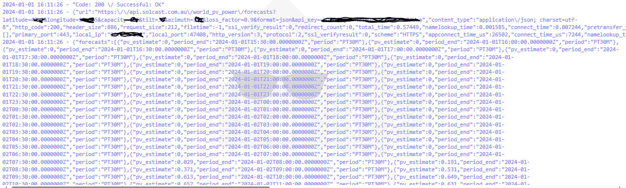

      Hier er Log von Solcast
        Passt doch, oder was soll mir der log sagen?

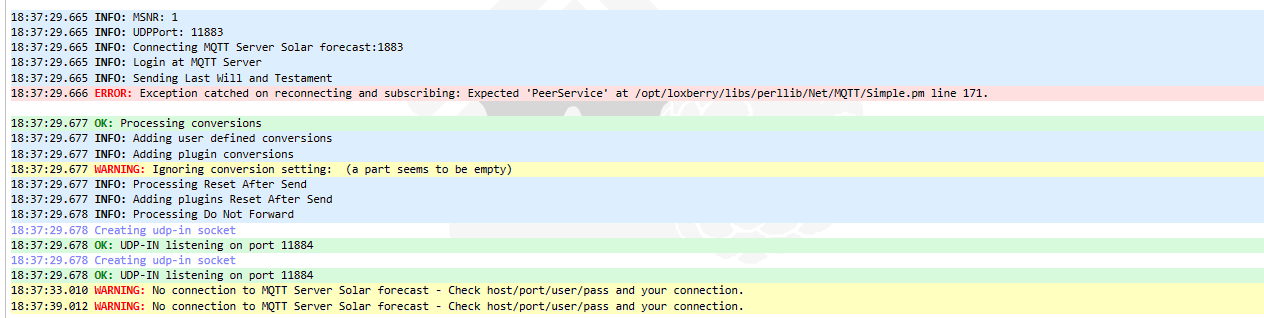

      der passt hier der Log vom MQTT nach den neustart
        Nein, ist doch immer noch der gleiche Fehler wie weiter oben.
        Hast du im Solcast Plugin -> WebUI -> speichern geklickt?
      • Richi608
        Richi608 kommentierte
        Unten das Speichern mache ich jedesmal wenn ich was ändere
        Im Log steht UDP Port 11883
        Beim MQTT Server port steht 1183
        hat das was damit zu tun ?

      Alter Schwede - Du hast aber auch so ziemlich alles kaputt konfiguriert was man kaputt machen kann... Ohne anscheinend wirklich zu wissen was Du da gemacht hast. Conversations gesetzt, die kaputt waren, MQTT Server überschrieben ohne Sinn...

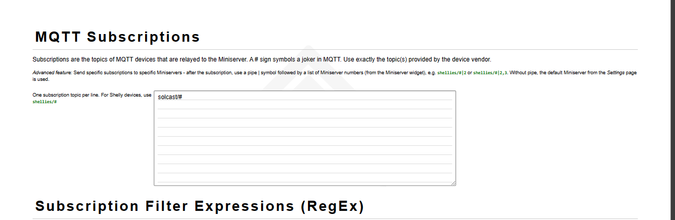

      Deine MQTT Server Settings müssen so aussehen:
      Klicke auf die Grafik für eine vergrößerte Ansicht  Name: image.png Ansichten: 0 Größe: 79,0 KB ID: 416748
      Ich würde Dir dringend empfehlen den gesamten LoxBerry noch einmal neu zu installieren. Keine Ahnung wo Du da noch in den Einstellungen irgendetwas überschrieben hast....
      Dann konfigurierst Du als erstes Deinen Miniserver im LoxBerry, so dass der funktioniert.
      Dann installierst Du Solcast, sodass das funktioniert
      Dann gibt Du im MQTT Widget unter Subscriptions "solcast/#' ein und machst sonst gar nichts.
      Und dann wirst Du auch sehen, dass das funktioniert.

        Also irgendwo bekommt er anstatt "localhost" den Servernamen "MQTT Server Solar forecast" her - oder "Solar forecast". Und das ist kein gültiger Hostname. Er versucht sich mit diesem "MQTT Server" zu verbinden, den es aber nicht geben kann. Und wenn Du oben auf "Use and automatically...." geklickt hast, muss in dem Feld "localhost" stehen. Alles andere ist falsch.
      • Richi608
        Danke für den Tipp ich konfiguriere den MQTT neu
        jetzt läufts Danke euch
