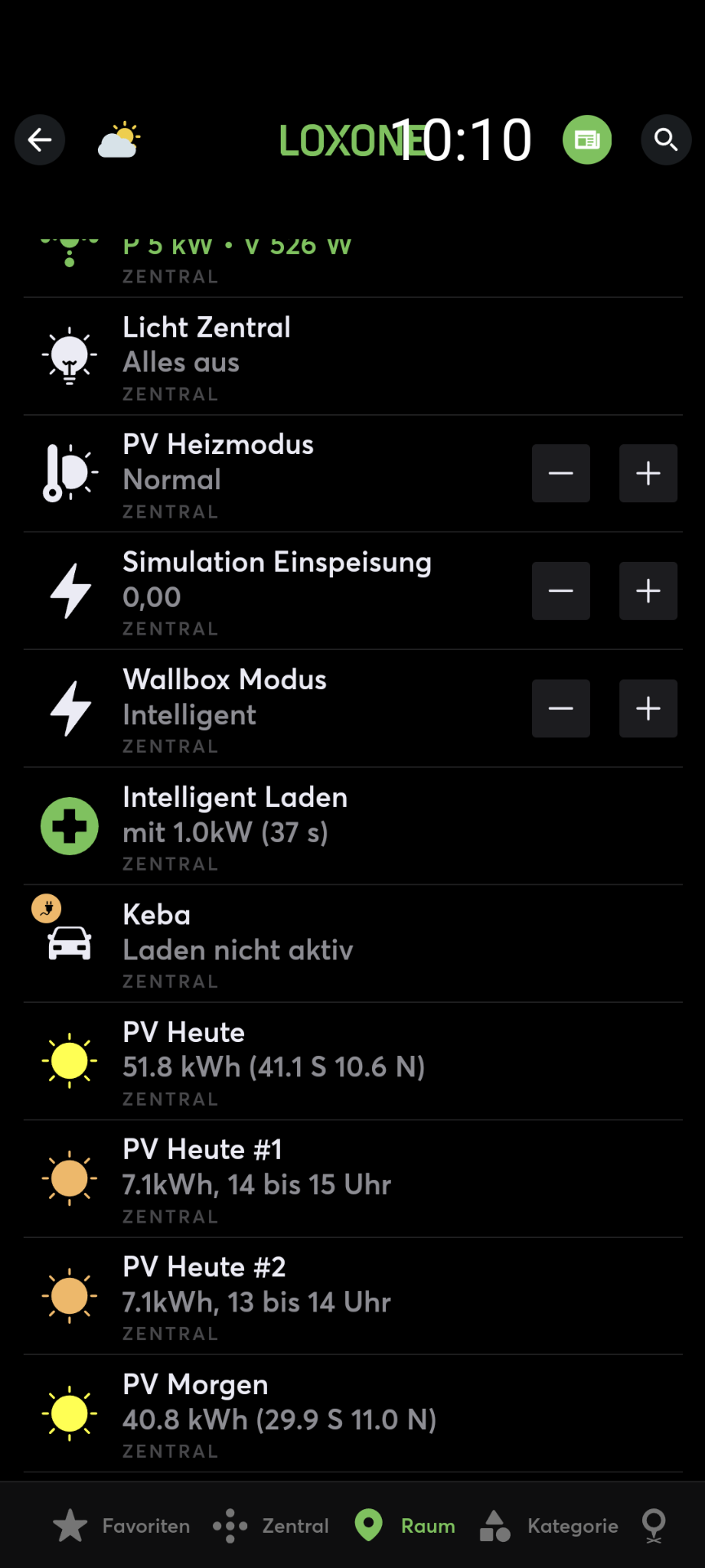

                    #298
                    basti01985
                    Guter Test, hier sieht man mein Problem deutlich besser:
                    Solcast meldet für heute eine Produktion von 8,5kwh:
Ansichten: 299
Größe: 78,4 KB
ID: 429336​Der URL vom Loxberry meldet 51:
Ansichten: 259
Größe: 41,4 KB
                    Die Loxone Config gibt für diese Anlage genau die 51 wieder:
Ansichten: 261
Größe: 39,0 KB
                    Vielleicht habe ich einen Logikfehler?
                    Der Wert von Solcast wirkt anyway ebenfalls komisch, die 8kw/h hat sie jetzt knapp vor 11 schon gemacht

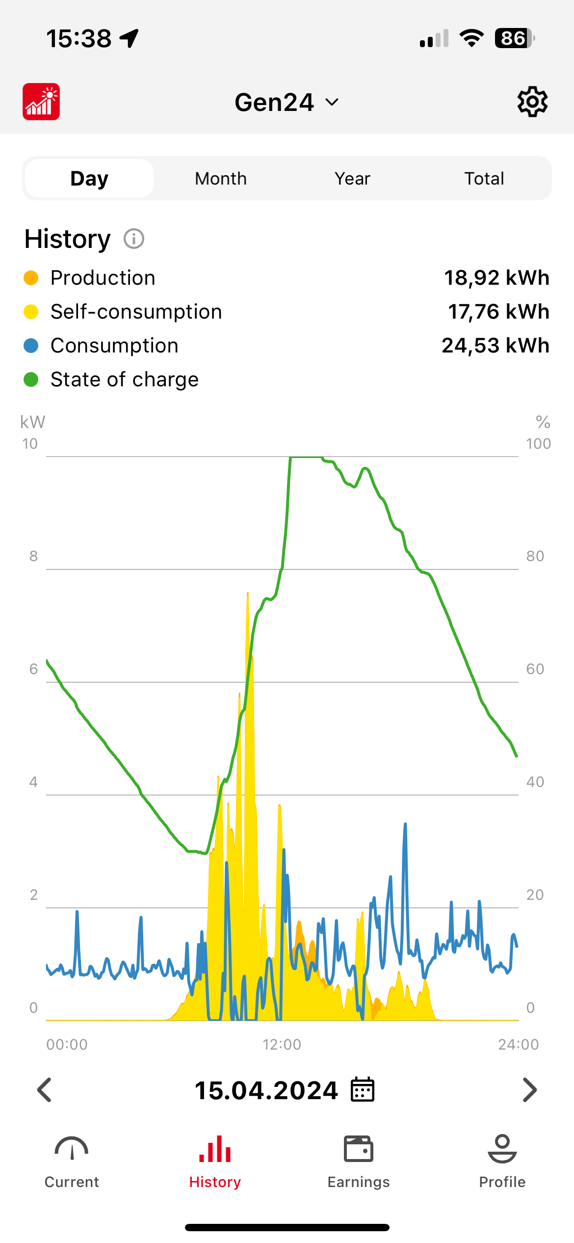

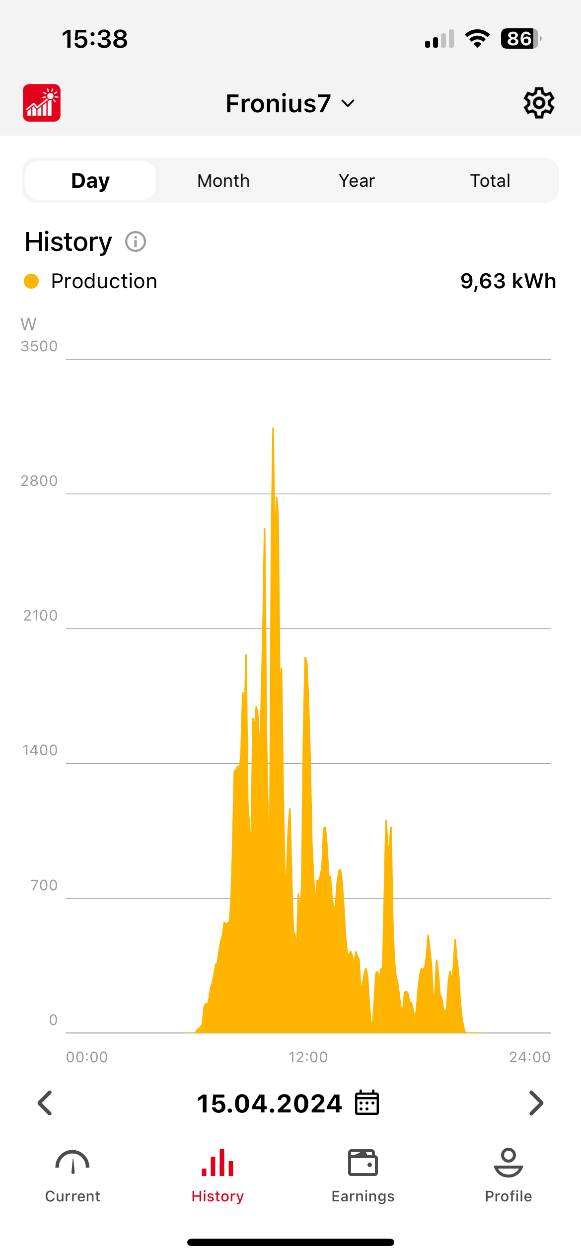

                    #300
                    Mir ist der Unterschied klar. Vielleicht erkläre ich nochmals mein Szeanrio:
                    Ich verwende awattar hourly, und ich möchte die Batterie mit billigen Netzstrom laden. Sinn ist das zumindest in den Vormittagsstunden noch Strom im Akku ist. Das macht natürlich keinen Sinn, wenn am nächsten Tag PV Strom zu erwarten ist.
                    Daher checke ich den Ladestatus der Batterie und wenn er unter ein Level gesunken ist, und der Strom billig ist lade ich, außer am nächsten Tag ist es schön. Ich verwende für beide Anlangen diesen Wert:
Ansichten: 381
Größe: 9,5 KB
                    Darunter verstehe ich die kw/h insgesamt, die über Anlange 1 und nochmals den gleichen mit Anlage 2 für den ganzen nächsten Tag zu erwarten sind. Mein Akku hat 20 kw/h Gesamtleistung. Wenn die Werte von Solcast unter 20 sind, soll er laden.
                    Heute habe ich in die Lox folgende Werte bekommen:
Ansichten: 263
Größe: 22,5 KB
                    Anlage 1 hat laut Fronius insgesamt 18,92 kW/h gemacht
                    Anlage 2 hat laut Froinus insgesamt 9,63 kW/h gemacht.

                    solcast/1/hourly_tm_kw.18=1.629
                    solcast/1/hourly_tm_kw.19=0.705
                    solcast/1/hourly_tm_kw.20=0
                    solcast/1/hourly_tm_kw.21=0
                    solcast/1/hourly_tm_kw.22=0
                    solcast/1/hourly_tm_kw.23=0
                    solcast/1/hourly_tm_w.0=0
                    solcast/1/hourly_tm_w.1=0
                    solcast/1/hourly_tm_w.2=0
                    solcast/1/hourly_tm_w.3=0
                    solcast/1/hourly_tm_w.4=0
                    solcast/1/hourly_tm_w.5=0
                    solcast/1/hourly_tm_w.6=0
                    solcast/1/hourly_tm_w.7=148
                    solcast/1/hourly_tm_w.8=765
                    solcast/1/hourly_tm_w.9=1451
                    solcast/1/hourly_tm_w.10=2364
                    solcast/1/hourly_tm_w.11=3091
                    solcast/1/hourly_tm_w.12=3570
                    solcast/1/hourly_tm_w.13=3582
                    solcast/1/hourly_tm_w.14=3501
                    solcast/1/hourly_tm_w.15=3287
                    solcast/1/hourly_tm_w.16=2909
                    solcast/1/hourly_tm_w.17=2334
                    solcast/1/hourly_tm_w.18=1629
                    solcast/1/hourly_tm_w.19=705
                    solcast/1/hourly_tm_w.20=0
                    solcast/1/hourly_tm_w.21=0
                    solcast/1/hourly_tm_w.22=0
                    solcast/1/hourly_tm_w.23=0
                    solcast/1/time.timezone=Europe/Berlin
                    solcast/1/time.now=2024-04-16 15:45:00
                    solcast/1/time.utc_offset=2
                    solcast/1/time.epoch=1713275100
                    solcast/1/total.td_kw=2.7
                    solcast/1/total.td_w=2700
                    solcast/1/total.tm_kw=29.336
                    solcast/1/total.tm_w=29336
                    solcast/1/next.3_kw=2.256
                    solcast/1/next.3_w=2256
                    solcast/1/next.6_kw=2.7
                    solcast/1/next.6_w=2700
                    solcast/1/next.9_kw=2.7
                    solcast/1/next.9_w=2700
                    solcast/1/next.12_kw=2.7
                    solcast/1/next.12_w=2700
                    solcast/1/next.24_kw=24.459
                    solcast/1/next.24_w=24459
                    solcast/1/daytime.morning_kw=0
                    solcast/1/daytime.morning_w=0
                    solcast/1/daytime.afternoon_kw=2.7
                    solcast/1/daytime.afternoon_w=2700
                    solcast/1/daytime_tm.morning_kw=7.819
                    solcast/1/daytime_tm.morning_w=7819
                    solcast/1/daytime_tm.afternoon_kw=21.517
                    solcast/1/daytime_tm.afternoon_w=21517​
                    Anlage2:
                    Code: 200 / Successful: OK
                    solcast/2/hourly_td_kw.0=0
                    solcast/2/hourly_td_kw.1=0
                    solcast/2/hourly_td_kw.2=0
                    solcast/2/hourly_td_kw.3=0
                    solcast/2/hourly_td_kw.4=0
                    solcast/2/hourly_td_kw.5=0
                    solcast/2/hourly_td_kw.6=0
                    solcast/2/hourly_td_kw.7=0
                    solcast/2/hourly_td_kw.8=0
                    solcast/2/hourly_td_kw.9=0
                    solcast/2/hourly_td_kw.10=0
                    solcast/2/hourly_td_kw.11=0
                    solcast/2/hourly_td_kw.12=0
                    solcast/2/hourly_td_kw.13=0
                    solcast/2/hourly_td_kw.14=0
                    solcast/2/hourly_td_kw.15=0
                    solcast/2/hourly_td_kw.16=0.815
                    solcast/2/hourly_td_kw.17=0.516
                    solcast/2/hourly_td_kw.18=0.231
                    solcast/2/hourly_td_kw.19=0.281
                    solcast/2/hourly_td_kw.20=0
                    solcast/2/hourly_td_kw.21=0
                    solcast/2/hourly_td_kw.22=0
                    solcast/2/hourly_td_kw.23=0
                    solcast/2/hourly_td_w.0=0
                    solcast/2/hourly_td_w.1=0
                    solcast/2/hourly_td_w.2=0
                    solcast/2/hourly_td_w.3=0
                    solcast/2/hourly_td_w.4=0
                    solcast/2/hourly_td_w.5=0
                    solcast/2/hourly_td_w.6=0
                    solcast/2/hourly_td_w.7=0
                    solcast/2/hourly_td_w.8=0
                    solcast/2/hourly_td_w.9=0
                    solcast/2/hourly_td_w.10=0
                    solcast/2/hourly_td_w.11=0
                    solcast/2/hourly_td_w.12=0
                    solcast/2/hourly_td_w.13=0
                    solcast/2/hourly_td_w.14=0
                    solcast/2/hourly_td_w.15=0
                    solcast/2/hourly_td_w.16=815
                    solcast/2/hourly_td_w.17=516
                    solcast/2/hourly_td_w.18=231
                    solcast/2/hourly_td_w.19=281
                    solcast/2/hourly_td_w.20=0
                    solcast/2/hourly_td_w.21=0
                    solcast/2/hourly_td_w.22=0
                    solcast/2/hourly_td_w.23=0
                    solcast/2/hourly_tm_kw.0=0
                    solcast/2/hourly_tm_kw.1=0
                    solcast/2/hourly_tm_kw.2=0
                    solcast/2/hourly_tm_kw.3=0
                    solcast/2/hourly_tm_kw.4=0
                    solcast/2/hourly_tm_kw.5=0
                    solcast/2/hourly_tm_kw.6=0
                    solcast/2/hourly_tm_kw.7=0.112
                    solcast/2/hourly_tm_kw.8=0.81
                    solcast/2/hourly_tm_kw.9=1.549
                    solcast/2/hourly_tm_kw.10=2.074
                    solcast/2/hourly_tm_kw.11=2.52
                    solcast/2/hourly_tm_kw.12=2.737
                    solcast/2/hourly_tm_kw.13=2.596
                    solcast/2/hourly_tm_kw.14=2.459
                    solcast/2/hourly_tm_kw.15=2.243
                    solcast/2/hourly_tm_kw.16=1.913
                    solcast/2/hourly_tm_kw.17=1.456
                    solcast/2/hourly_tm_kw.18=0.919
                    solcast/2/hourly_tm_kw.19=0.328
                    solcast/2/hourly_tm_kw.20=0
                    solcast/2/hourly_tm_kw.21=0
                    solcast/2/hourly_tm_kw.22=0
                    solcast/2/hourly_tm_kw.23=0
                    solcast/2/hourly_tm_w.0=0
                    solcast/2/hourly_tm_w.1=0
                    solcast/2/hourly_tm_w.2=0
                    solcast/2/hourly_tm_w.3=0
                    solcast/2/hourly_tm_w.4=0
                    solcast/2/hourly_tm_w.5=0
                    solcast/2/hourly_tm_w.6=0
                    solcast/2/hourly_tm_w.7=112
                    solcast/2/hourly_tm_w.8=810
                    solcast/2/hourly_tm_w.9=1549
                    solcast/2/hourly_tm_w.10=2074
                    solcast/2/hourly_tm_w.11=2520
                    solcast/2/hourly_tm_w.12=2737
                    solcast/2/hourly_tm_w.13=2596
                    solcast/2/hourly_tm_w.14=2459
                    solcast/2/hourly_tm_w.15=2243
                    solcast/2/hourly_tm_w.16=1913
                    solcast/2/hourly_tm_w.17=1456
                    solcast/2/hourly_tm_w.18=919
                    solcast/2/hourly_tm_w.19=328
                    solcast/2/hourly_tm_w.20=0
                    solcast/2/hourly_tm_w.21=0
                    solcast/2/hourly_tm_w.22=0
                    solcast/2/hourly_tm_w.23=0
                    solcast/2/time.timezone=Europe/Berlin
                    solcast/2/time.now=2024-04-16 15:45:37
                    solcast/2/time.utc_offset=2
                    solcast/2/time.epoch=1713275137
                    solcast/2/total.td_kw=1.843
                    solcast/2/total.td_w=1843
                    solcast/2/total.tm_kw=21.716
                    solcast/2/total.tm_w=21716
                    solcast/2/next.3_kw=1.562
                    solcast/2/next.3_w=1562
                    solcast/2/next.6_kw=1.843
                    solcast/2/next.6_w=1843
                    solcast/2/next.9_kw=1.843
                    solcast/2/next.9_w=1843
                    solcast/2/next.12_kw=1.843
                    solcast/2/next.12_w=1843
                    solcast/2/next.24_kw=18.943
                    solcast/2/next.24_w=18943
                    solcast/2/daytime.morning_kw=0
                    solcast/2/daytime.morning_w=0
                    solcast/2/daytime.afternoon_kw=1.843
                    solcast/2/daytime.afternoon_w=1843
                    solcast/2/daytime_tm.morning_kw=7.065
                    solcast/2/daytime_tm.morning_w=7065
                    solcast/2/daytime_tm.afternoon_kw=14.651
                    solcast/2/daytime_tm.afternoon_w=14651​
                    ​Sollte ich ein Verstädnisproblem haben umso besser, dann lässt sich das Problem hoffentlich leichter lösen
                    • basti01985
                      basti01985 kommentierte
                      Die folgenden sind die richtigen :
                      Allerdings kannst du auch direkt die Summenwerte benutzen, die über mqtt zusätzlich geliefert werden
                      solcast_sum_total.td_kw
                      solcast_sum_total.tm_kw
