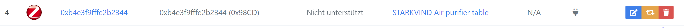

            Jetzt habe ich mir extra einen neuen, zusätzlichen Loxberry installiert und dann wird der Starkvind nicht supportet:
Ansichten: 564
Größe: 35,3 KB
              • 4600
              welche Plugin Version hast du auf dem Loxberry?
              • eisenkarl
                • 1352
                Habe Version 1.0.0 installiert, nachdem der Starkvind im Stable nicht supportet wurde
                  • 4600
                  OK braucht die 1.21.2 oder höher und in der aktuellen ist die 1.20.0
                  romanlum wär super wenn du Luft hast und uns das auf die 1.22.0 hochziehen könntest!

                        Vor lauter Frust habe ich jetzt einen Raspi mit zigbee2mqtt aufgesetzt, Version 1.22.0 -> Ergebnis: Gerät wird nicht unterstützt!!!!
                        Frust noch größer :-(

                              So, ich habe ein neues Gerät bei Ikea geholt, Ergebnis -> gleiches Problem
                              Aber, ich habe festgestellt, dass es hier 2 Modelle gibt: E2006 und E2007
                              Beim normalen Starkvind handelt es sich um E2007 und beim Table um E2006, ich habe den Table und der funktioniert nicht outofthebox mit zigbee2mqtt.
