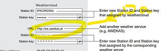

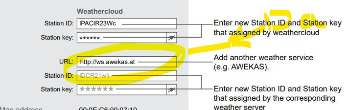

    Ich verwende eine Bresser EXPLORE SCIENTIFIC Profi W-LAN Wetter Center 7in1 WSX3001 Wetterstation und grabbe die Wetterdaten (incl. Vorhersage) über Weather4Loxone bei Wunderground ab.
    Nun habe ich auf der Konfigurationswebseite der Station eine Position für einen dritten Wetterserver gesehen.
    Wäre es möglich, dass ich die Wetterdaten direkt an dein Plugin schicken kann ohne die komplexe DNS Weiterleitung?
    Grüße Cap.
      Ich denke, das müsste mit Option 1 des Wiki-Artikels gehen.
      Den Hostnamen pwscatchupload musst du aber jedenfalls am DNS (Router) anlegen, damit der LoxBerry erkennt, dass er zum WU Plugin soll.

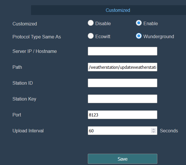

            In meinem Ecowitt Gateway finde ich folgende Möglichkeit:
Ansichten: 567
Größe: 22,5 KB
            Würde das schon ausreichen?
            PlugIn installieren, Hostname: Loxberry... https://loxberry.local/index:start​
            ID & Key und fertig is?
            Doc
              • 4151
              Guten Morgen docbrown76
              Was ist dein Ziel?
              Daten deiner Wetterstation im MS zu haben?
              Verwende das FOSHK Plugin und du hast alle Daten per UDP Vorlage im Miniserver.
                Wenn du es per WU Upload Catcher machen willst, sollte in deinem Beispiel das funktionieren:
                Server IP: vom LoxBerry
                Path: /plugins/pwscatchupload/updateweatherstation.php
                ID und Key: beliebig
                Port: 80

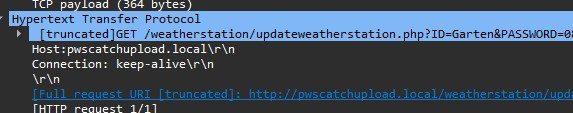

                    Der Eintrag -> https://pwscatchupload.local/​index:start funktionierte bei mir leider nicht. Fehler:
                    Klicke auf die Grafik für eine vergrößerte Ansicht  Name: WS110DNS fehler.jpg Ansichten: 0 Größe: 26,5 KB ID: 418351
                    Mit nur https://pwscatchupload.local/ ​
                    Klicke auf die Grafik für eine vergrößerte Ansicht  Name: WS110DNS passt.jpg Ansichten: 0 Größe: 32,0 KB ID: 418353
                    436 GET.... Bekomme ich Meldung 277 HTTP/1.1 200 OK zurück und es passt.
