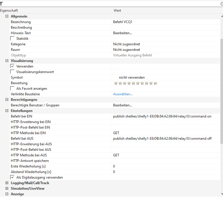

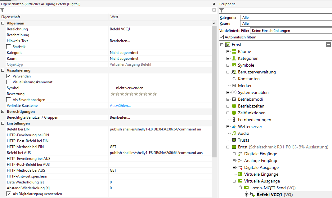

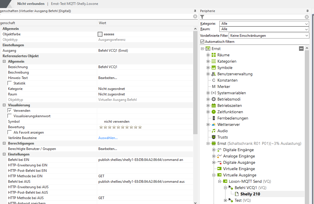

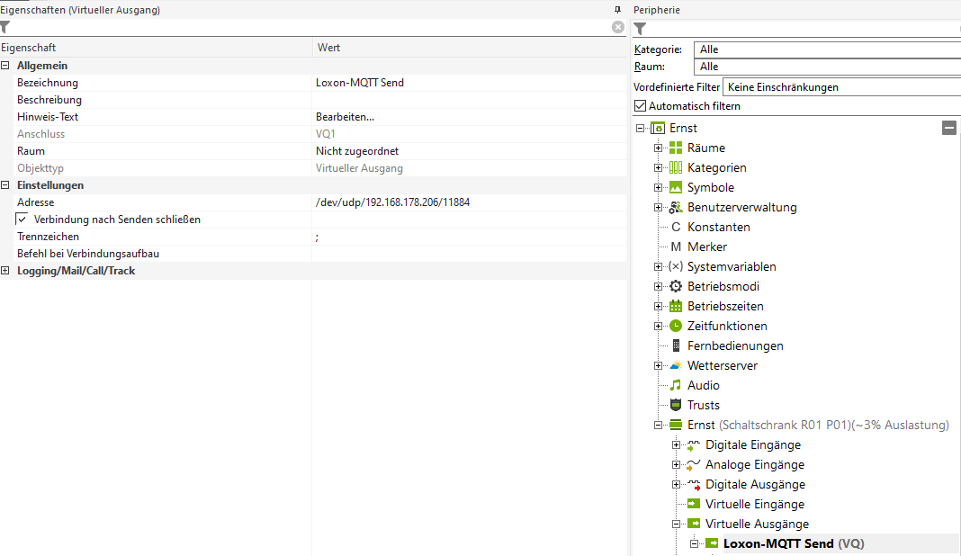

    Hallo ich bräuchte mal eure Hilfe
    ich habe Loyberry und MQTT installiert und möchte einen Shelly 1 damit steuern
    wenn ich in Loxone den Schalter betätig wird mit MQTT der Befehl ausgeführt jedoch reagiert mein Shelly nicht
    ich habe mal meine Einstellungen in Loxone als Bilder hinterlegt
    vieleicht kann mir jemand helfen was ich falsch gemacht habe

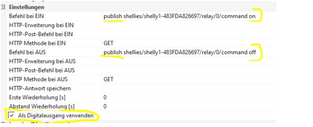

    Schau dir die Schreibweise der Device ID und on/off nochmal an:
    Klicke auf die Grafik für eine vergrößerte Ansicht  Name: 1.png Ansichten: 0 Größe: 62,0 KB ID: 327099

      Habe es umgestellt siehe Bild Shelly schaltet aber trotzdem nicht
        Wie kommst du denn drauf, dass du die MAC-Adresse verwenden musst?
        Jeder Shelly hat einen fixen Namen (der auch der Hostname ist, der auch in der Incoming Overview steht), an den musst du senden.
          die habe ich aus der Geräteinformation des Shellies übernommen
            • 4452
            Warum liest du dir nicht einfach mal das durch was wir dir mitteilen!
            Es geht um die Device ID die nicht wie eine Mac Adresse geschrieben wird.
