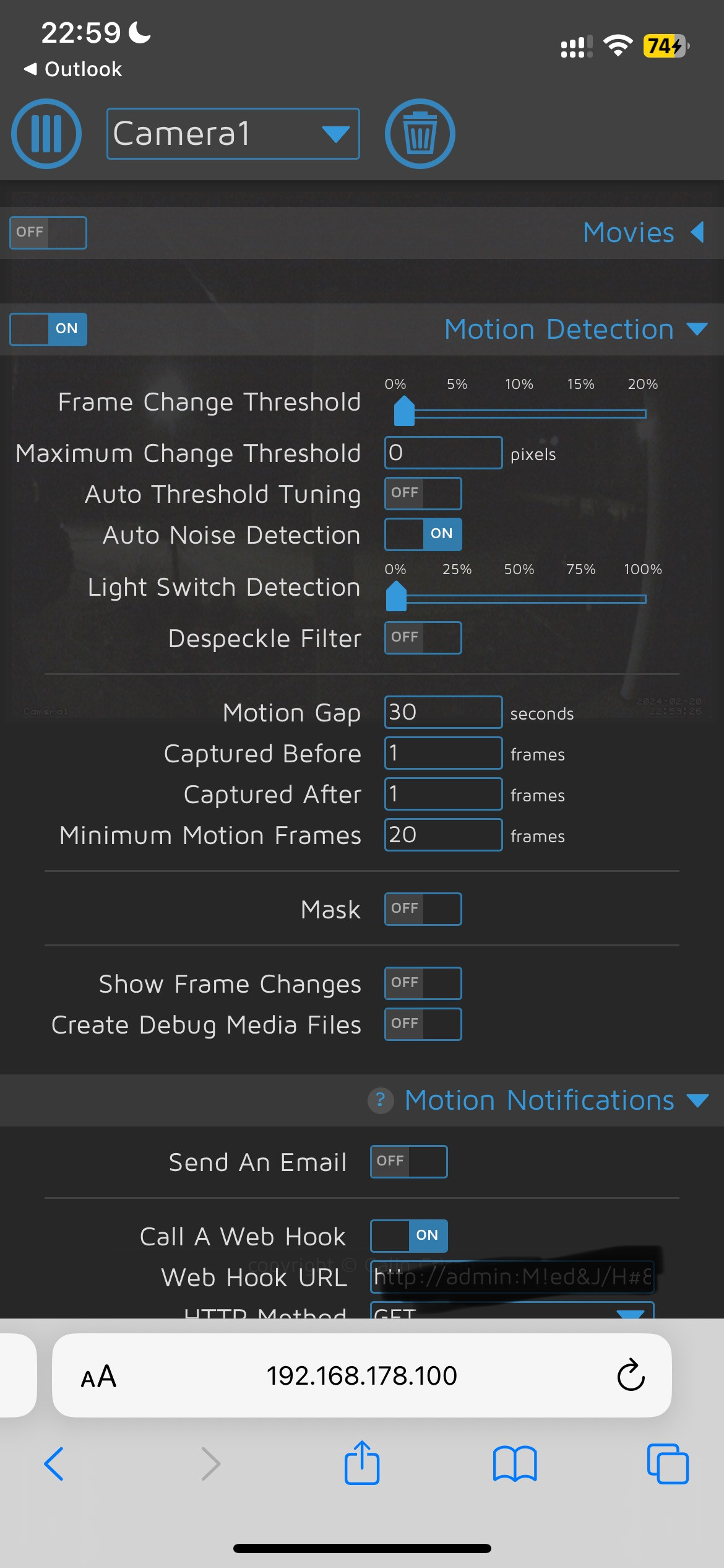

                  Servus zusammen! Könnt ihr mir helfen wie ich ein Impuls von der Bewegungserkennung in meinen Ministerien bekomme? Ich habe diese URL wie in der Anleitung verwendet mit meinen Daten aber es kommt nix an. Was mache ich falsch?
                    • 4891
                    #86
                    Welche URL? Welche Einstellungen? Screenshots? Informationen?

                      diese URL mit meinen Zugangsdaten zu Loxone http://benutzer:passwort@192.168.178...amera1/Impulse
                      Einstellungen siehe Screenshot
                        • 4891
                        #88
                        Als erstes die URL im Browser testen. Kommt da etwas an? Wenn das geht, dann sicherstellen, dass MotionEye auch eine Bewegung erkannt hat. Dazu kannst Du ein bisserl debuggen (Debug Media Files z. B.).
